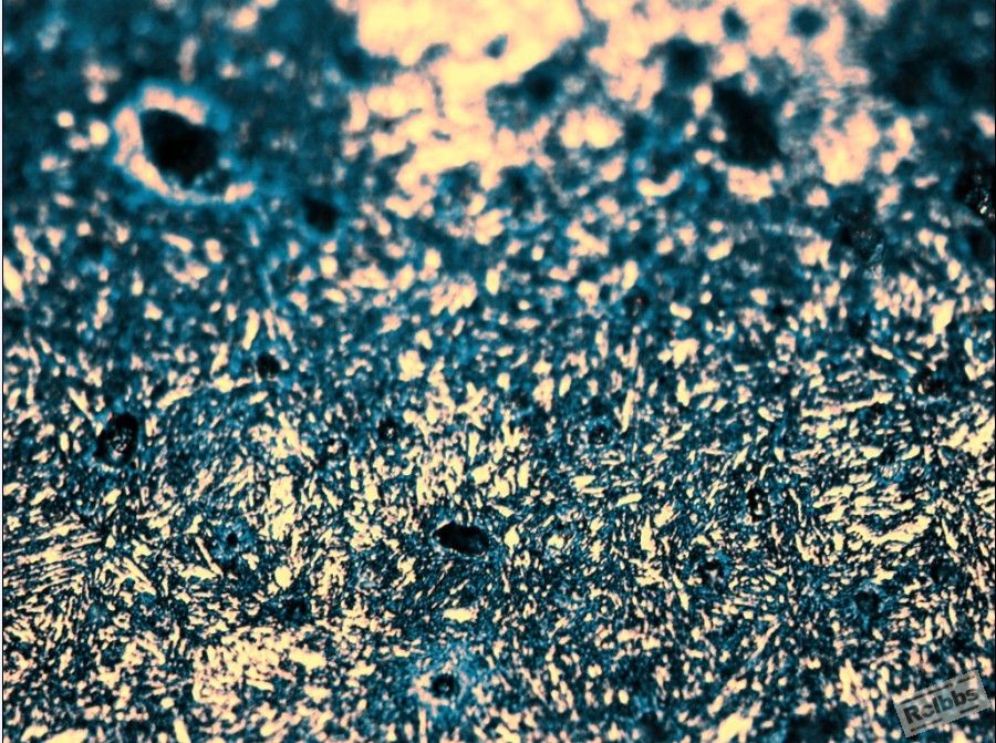

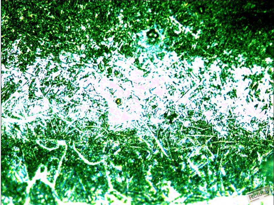

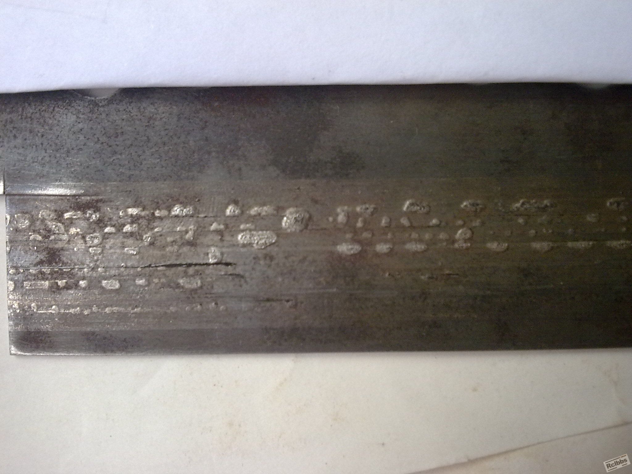

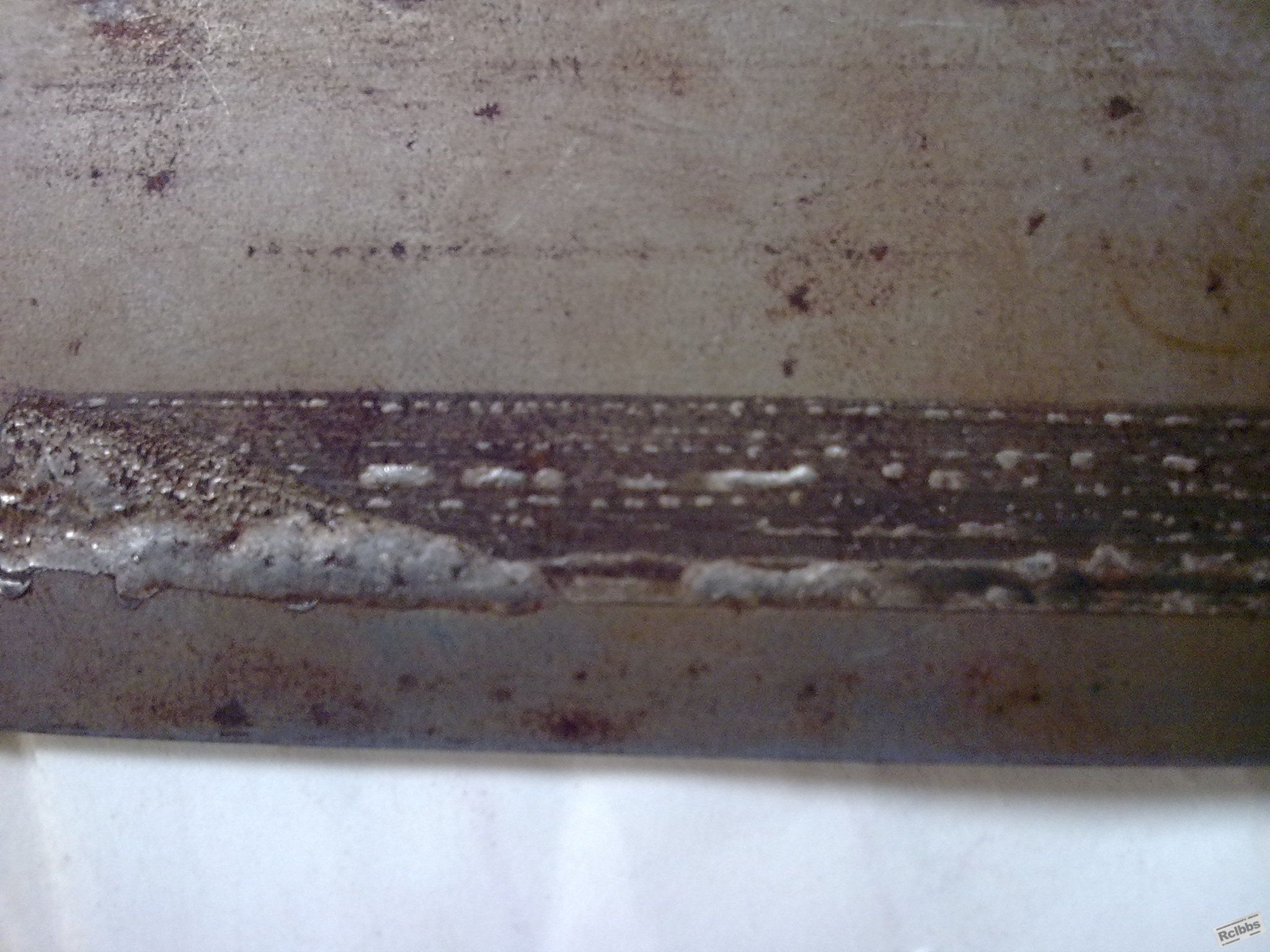

年初我厂有批1.33*40, 1.12*33的冷轧钢带发到别的厂家加工,轧和热处理后表面并未有任何不良情况,等放仓库一段时间后发现表面产生了纵向方向,有规律状的气泡,百思不得其解,想跟大家一起探讨下,望有高人指点迷津.详细解释下成因和预防措施等.能解答的必定酬谢,不胜感激! 下面为钢带表面气泡照片和金相图片

发表于 2010-8-13 07:28:10 | 显示全部楼层
我没做过钢板的热处理,从图片上感觉是划伤的地方产生的气泡,是不是锈蚀产生的呀

发表于 2010-8-14 19:35:05 | 显示全部楼层
大胆猜测:估计退火的时候采用了氨分解气做保护气,钢材中含有Ni,退火工艺参数控制不当,钢带边缘又有冶金缺陷,以致退火时溶解H原子,在常温放置时,H原子溶解度下降,部分于内部形成H2分子,并形成很大应力使材料开裂,部分扩散至表面与O结合形成水。
希望楼主提供更详细的资料如工艺过程、材料牌号、边缘组织、夹杂物、低倍等便于分析。

    是特殊合金钢,热轧242*3.2 经过退火酸洗后冷轧,分剪为40*1.33.之后淬火
在气泡处取样,金相图上为边缘气泡处截面图,下为正常处。 会不会是冷轧中造成的,因为气泡比较规律的纵向分布。

回复 8# MYG
    忘了说下,图片是放大400倍的。

发表于 2010-8-15 07:49:46 | 显示全部楼层
退火酸洗后材料未经去氢退火,钢带Ni含量又高,冷轧时材料有脆性冷轧后边缘缺陷处出现开始分析的现象。带材生产工艺一般为冶炼-锻板坯-热轧-冷轧(热处理) 冶金缺陷极容易分布于钢带两侧。

发表于 2010-8-15 10:05:48 | 显示全部楼层
原钢或扎钢后,钢材皮下存在疏松,酸洗时吸入酸液;
酸洗后未能全部洗出余酸,在日后出现“吐酸”行为。

发表于 2010-8-15 10:20:59 | 显示全部楼层
这种现象在高Ni、Cr的钢种容易出现,冷轧后做300度的去氢退火能解决的。

 楼主| 发表于 2010-8-21 22:40:02 | 显示全部楼层
谢谢楼上各位,后来看气泡处金像发现气泡处有细微裂纹和明显的夹层,脱碳也比较严重
请问会不会是氧化皮压入或者轧制过程中边缘挤压造成的
