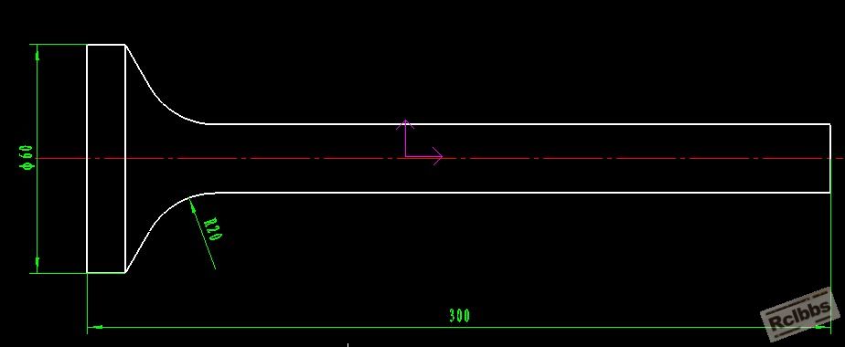

阀杆,杆端火焰淬火,要求层深>2mm,但测试是测的淬火试块,试块淬火层深为1.5,我觉的直接测产品的应该更可靠些,但是公司没有直接可测阀杆杆端淬火层深的设备,是不是可以设计个工装改造下洛氏硬度计,请各位给点意见

发表于 2010-8-12 14:26:49 | 显示全部楼层
你把产品的图片传上来看看比较直观啊

发表于 2010-8-12 14:35:12 | 显示全部楼层
显微硬度计也没有吗?打洛氏只能近似,不能用作仲裁试验.

回复 3# 小卖部长
    这个显微硬度计没有哎,设备都比较古老
