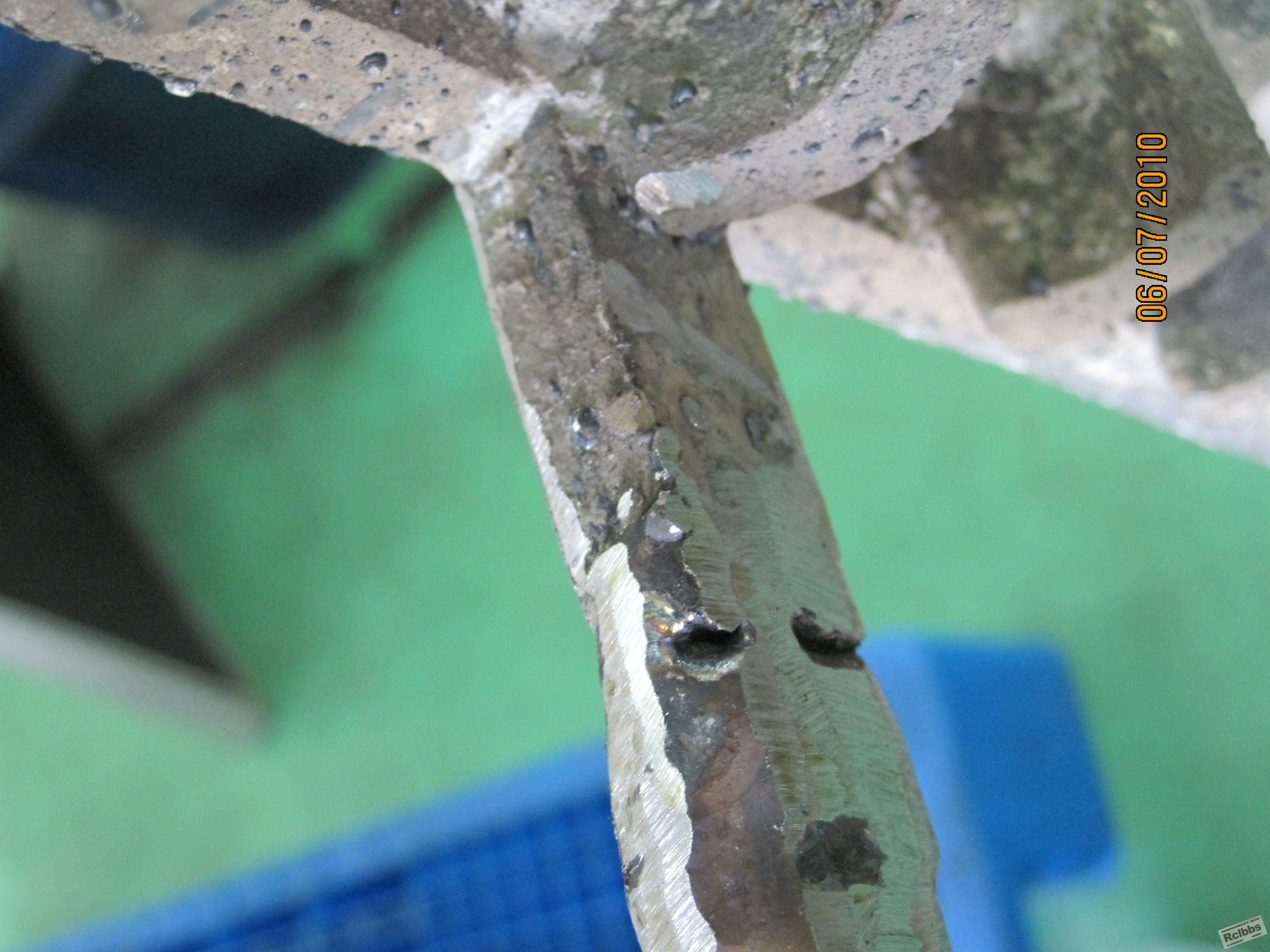

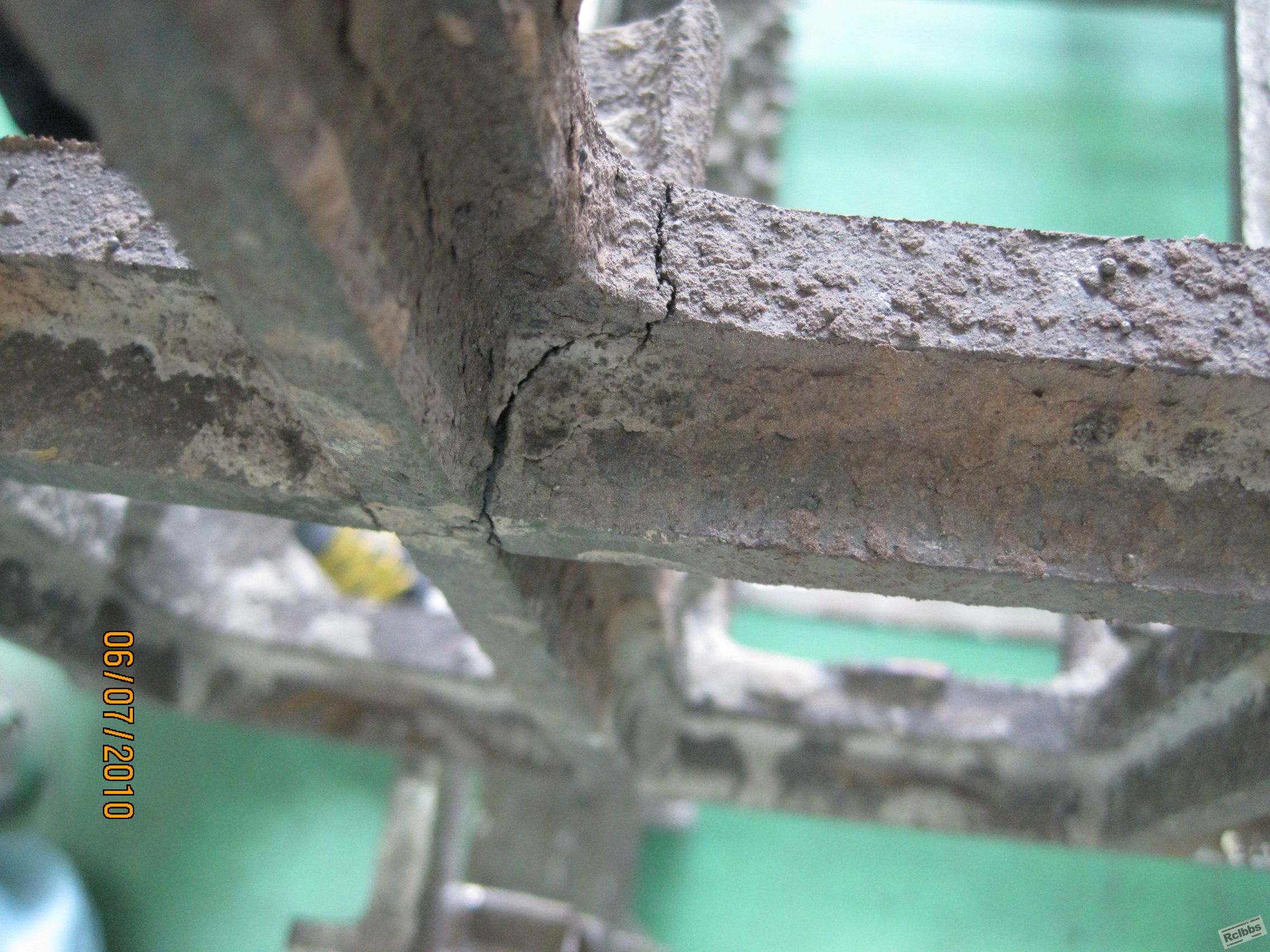

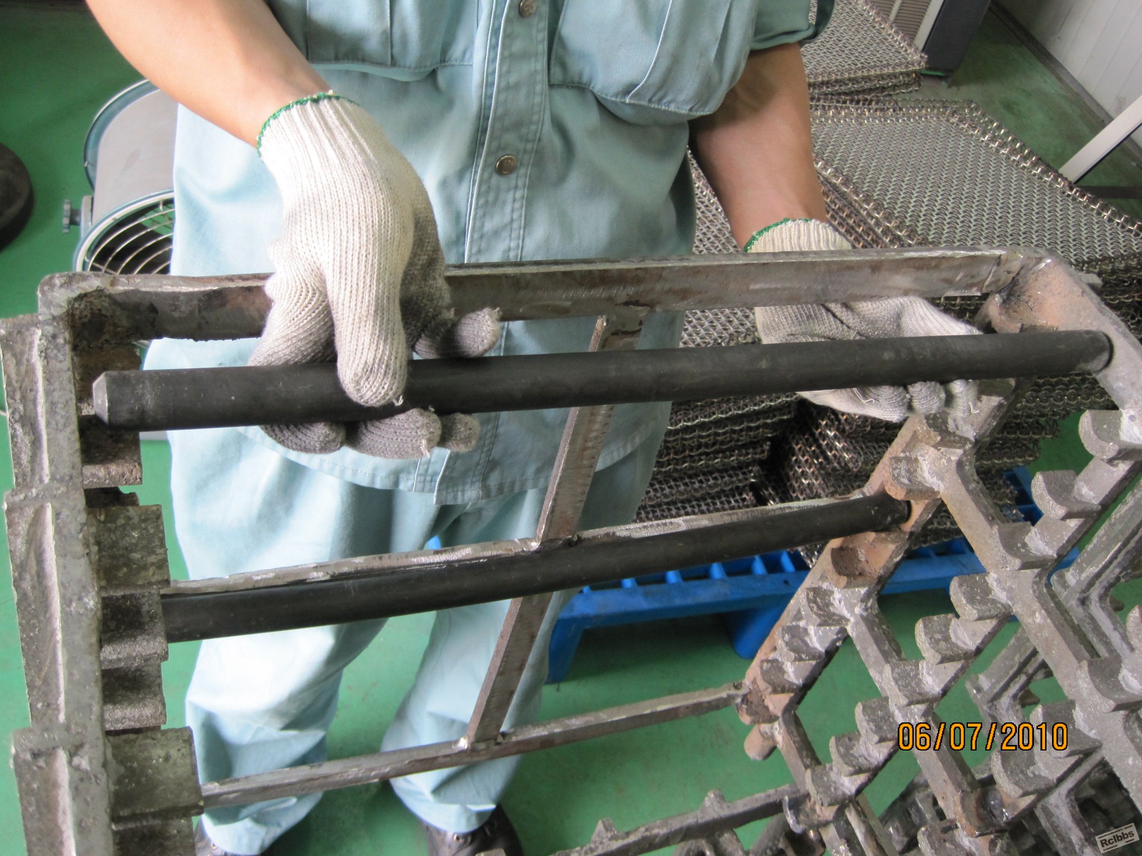

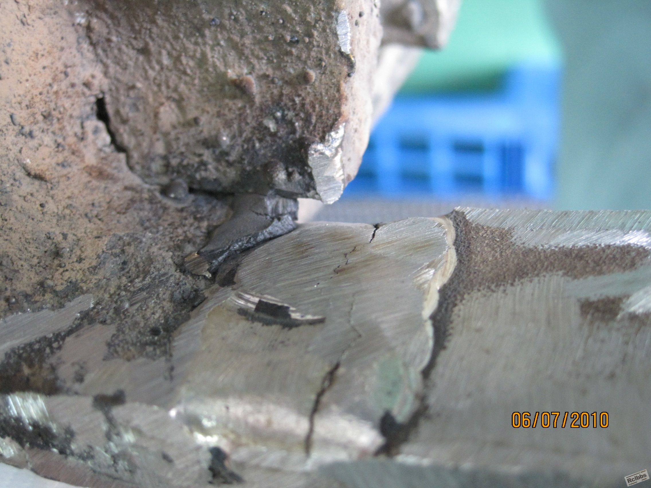

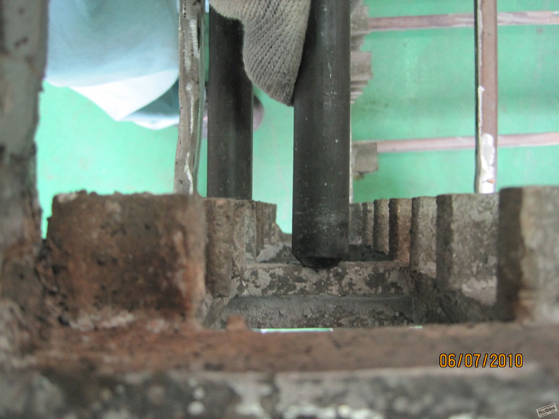

IMG_0007.jpg IMG_0011.jpg IMG_0012.jpg 大家好!我们厂用的工装,以前都是用铸造的,现在改成消失模做了。铸造的工装虽然在开始做的时候成本高一点,但是在后续的使用中,变形开裂的周期长,一般天天用的话,可以用到一年到两年的样子。如果用消失模做,比如我们最近购买的的八套工装,用了两个月就出现很大变形、开裂。材质都是2520的,工装样子也是一样。大家讨论一下铸造和消失模的优缺点和相对的性价比。还可以说一下消失模做的工装开裂变形快的原因。

有消失模专业人士吗?指点一下.工装目前问题(1.有气孔2.有断裂3.变形大4.跟图纸要求尺寸相差5mm之多,主要是总长。5.缺料的缺陷6.外表粗糙不堪。)现在使用两个月不到,出现了局部轻微开裂。

4  看了LZ的工装,设计太粗,交接处容易形成缺陷。

看到楼主的工装很是惊诧,这么差的工装你也敢买,第一眼看看那个设计,感觉心里就很不舒服,十字交叉,本身就是工装设计的一大忌讳。再看看棱角分明的边边,很锋利,但是是铸造和热处理行业永恒的忌讳。这个部位,对铸造来说很容易产生内部缩松,表面看不出来,但用了一段时间后很快就会出现裂纹。
现在的热处理工装,觉大部分是铸造出来的,主要工艺是消失模和失蜡铸造,消失模铸造表面质量不够好,对于这些筋比较薄,整体形状复杂,热节分布没有规律的料盘和料架来说,消失模工艺比不上失蜡铸造工艺。因为失蜡铸造在铸造质量控制上有更多的节点控制空间以及更自由的工艺设计方式,硅溶胶失蜡铸造的表面更是当前铸造方法中特别好的一种。
尺寸变形是工装的通病。特别是料盘和料架类的,这要求有好的设计和铸造水平。希望楼主不要贪图一时便宜,反而给自己带来更多麻烦,选择专业厂家是首选。国内如今也有几家在这方面做的不错的。
