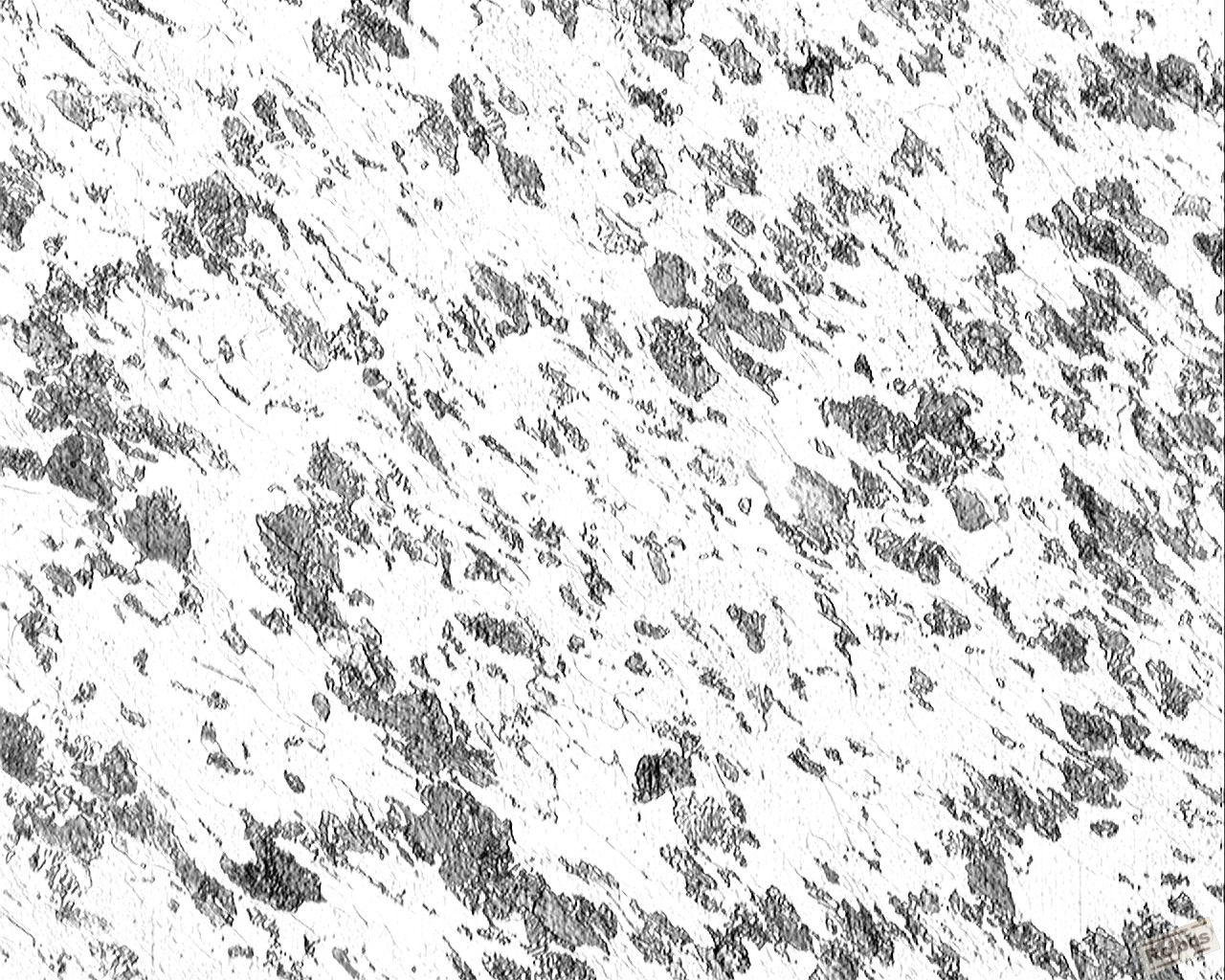

各位前辈,你们好!我发的照片是20CrMnTi材料经过球化退火后的组织照片,但是有个别产品的组织明显区别于我的组织,请各位费心看一下是不是出现了魏氏体组织?谢谢! 组织[6]500.jpg

20CrMnTi材料没有粒状碳化物出现,不是合格的球化退火后的组织照片,或许根本未经球化退火。也无魏氏组织而是存在取向一致的变形晶粒,这与材料受挤压变形后未进行热处理有关。
发表于 2010-8-13 07:57:58 | 显示全部楼层
没有魏氏体组织,球化得不好。

发表于 2010-8-13 09:20:47 | 显示全部楼层
没有球化,不合格的球化组织

发表于 2010-8-13 23:09:52 | 显示全部楼层
不合格的球化吧

发表于 2010-8-14 13:50:33 | 显示全部楼层
没看到球化组织
发表于 2010-8-14 14:31:47 | 显示全部楼层
呵呵,如果是外协供应商做的话,找他去肯定能解决问题,不是混料就是偷工。如果是自己干的,炉子肯定出问题了。
发表于 2010-8-15 09:39:53 | 显示全部楼层
试样没做好吧?晶界好模糊,会误导的。
发表于 2010-8-15 12:00:29 | 显示全部楼层
球化不良!
发表于 2010-8-18 21:46:12 | 显示全部楼层
没看到球化的组织!!!

 楼主| 发表于 2010-8-19 17:03:36 | 显示全部楼层
我已经在检讨工艺了,应该是我的炉子温度不均匀造成的退火不良了,感谢各位的热心回复。

发表于 2010-8-21 11:30:57 | 显示全部楼层
麻烦你重新磨一遍样,再做金像。
发表于 2010-8-21 22:09:19 | 显示全部楼层
没看到球化的组织!!!
发表于 2010-8-21 22:34:05 | 显示全部楼层
看不见晶界啊

发表于 2010-9-8 12:54:55 | 显示全部楼层
无魏氏组织,但是球化不良
发表于 2010-9-8 15:46:42 | 显示全部楼层
看不清,不知道是制样没制好,磨制时拖的,还是组织本身就如此。看起来组织有些乱。
发表于 2010-10-21 21:01:03 | 显示全部楼层
看不到球化组织,相片太模糊
发表于 2010-10-22 08:42:23 | 显示全部楼层
没有魏氏体组织,球化得不好

回复 19# heatingsun
    看不到球化组织
