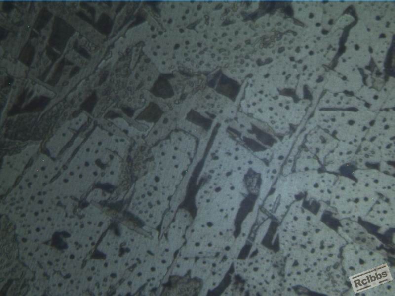

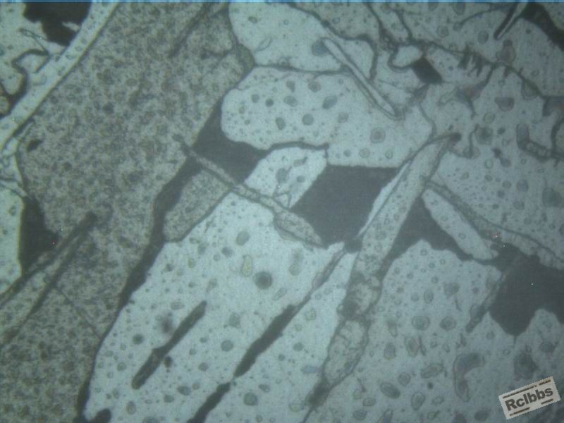

我不知道是不是我制样技术太烂导致的
反正没见过,搞不懂这是啥
送样的人说是ZG35
我光谱测出来成分如下:
Fe        C        Si        Mn        Cr        Ni        Mo        Cu        Al        V        W        Ti        Nb        B        S        P
99.1        0.138        0.166        0.292        0.137        0.023        0        0.041        0.108        0.016        0.042        0.003        0.022        0.002        0.024        0
所以说很可能是Q215
热处理手段不清楚
X50-9.jpg x50
X100-5.jpg X100
急,谢谢大家了
发表于 2010-8-14 17:33:29 | 显示全部楼层
怎么搞成了 铝合金与球墨铸铁的杂交金相了呢
制样确实需要再努力努力。
化学成分,不应该是Q215,没有合金元素CR与NI
可能是ZG15
签到天数: 79 天
发表于 2010-8-14 19:23:36 | 显示全部楼层
黑点是水迹,腐蚀前弄脏了
