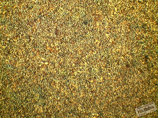

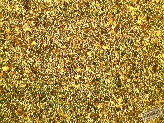

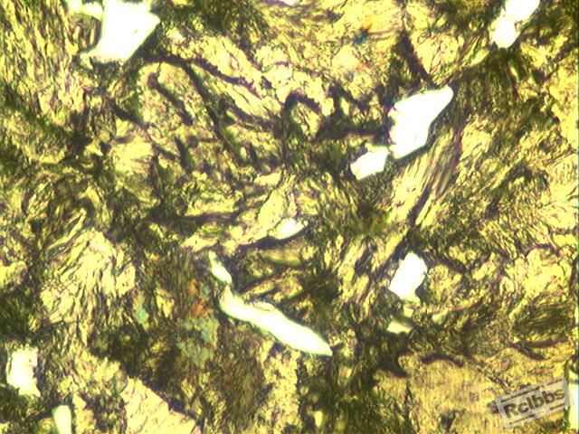

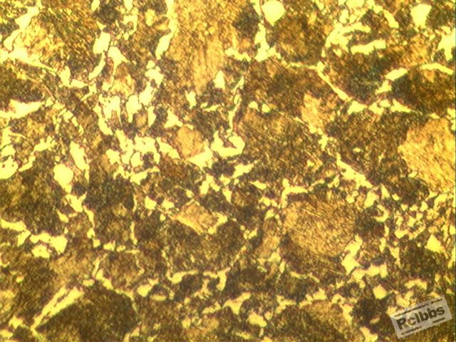

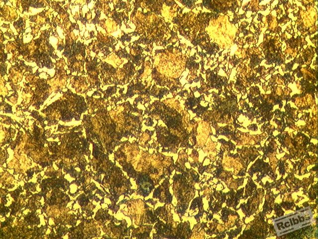

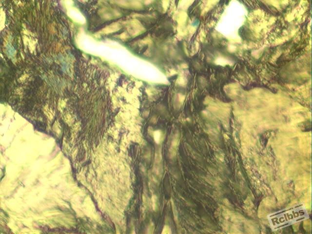

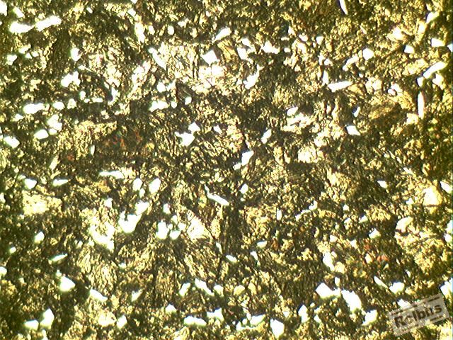

42CrMo材料正火状态,大家帮我分析一下组织

发表于 2010-8-13 21:19:36 | 显示全部楼层
侵蚀过头了,有假象。

发表于 2010-8-14 17:22:15 | 显示全部楼层
材料直径不小吧 没正好火 半退半正
白色的是沿晶块状铁素体
不过其余的珠光体着实生得鬼异
腐蚀不是太好 显微镜不像是蔡斯的

发表于 2010-8-14 18:05:49 | 显示全部楼层
100倍的铁素体好刺眼
发表于 2010-8-14 19:41:33 | 显示全部楼层
初步看图片应该是铁素体和珠光体,但是从图片看正火状态不是很好的,工艺上温度问题,还请楼主把工艺说明一下
图片腐蚀比较深了,不好正确判断。请重新腐蚀,腐蚀要得当哦

发表于 2010-8-14 19:47:14 | 显示全部楼层
冷却速度快了,组织是: F+细P+B

发表于 2010-8-14 20:34:25 | 显示全部楼层
应该不是正火状态吧
发表于 2010-8-15 10:00:15 | 显示全部楼层
试样做得不太好或是显微镜太次,不好说,7楼能看到贝氏体佩服!
发表于 2010-8-15 12:02:37 | 显示全部楼层
像淬火后没有回火的组织
发表于 2010-8-15 12:40:16 | 显示全部楼层
我认为冷却速度太快,产生贝氏体+铁素体+珠光体。
 楼主| 发表于 2010-8-16 11:12:59 | 显示全部楼层
回复 6# 紫琅人
谢谢解答!
工艺不太清楚,因为是外来件,但是最后一个热处理工艺是600多度正火,现在怀疑工艺有问题,所以检查金相。

发表于 2010-8-16 12:28:24 | 显示全部楼层
回复 12# huhq123
    600多度正火??
 楼主| 发表于 2010-8-16 12:41:00 | 显示全部楼层
回复 14# wpq
谢谢指正。应该是900度。

发表于 2010-8-16 15:13:15 | 显示全部楼层
腐蚀过度。楼主的显微镜相当不错哦,景深很高。
 楼主| 发表于 2010-8-27 08:35:17 | 显示全部楼层
现在好像发现是镜面磨得不太好,有点不平,所以凹凸感很强。
