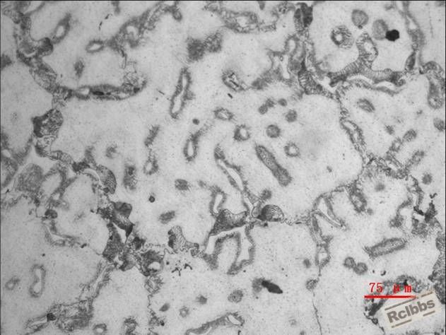

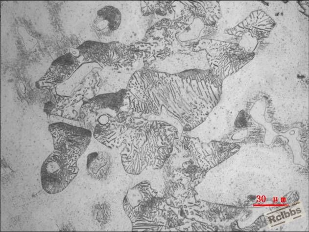

这是我自己拍的两张金相给大家欣赏1
片层状β相、彌散的塊狀β相(Mg17Al12)和α-Mg基體組成,
AZ91D-500X
AZ91D-500X
AZ91D-1000X

 楼主| 发表于 2010-8-13 20:17:13 | 显示全部楼层
图片倍数以图片标题倍数为准

拍镁合金相图片要运用好腐蚀剂,腐蚀的方法,腐蚀时间,我感觉把样品全部进入腐蚀液是最好,很均匀,不出现过腐蚀的现象

第一张有些许划痕.
发表于 2010-12-6 20:39:15 | 显示全部楼层
样品制的不错,划痕我是没瞧见
发表于 2011-1-5 17:07:30 | 显示全部楼层
觉得腐蚀的不好,晶粒大小根本没法看。
发表于 2011-3-4 14:18:00 | 显示全部楼层
回复 6# 宇宙333
Mg-Al合金枝晶较为发达,不能腐蚀出晶界。但是可以用偏振光来照,另外就是固溶处理之后腐蚀。
发表于 2012-5-21 20:23:11 | 显示全部楼层
抛光的不错,没照SEM呢
发表于 2015-6-9 10:18:13 | 显示全部楼层
请问楼主,这个是用什么腐蚀液?
