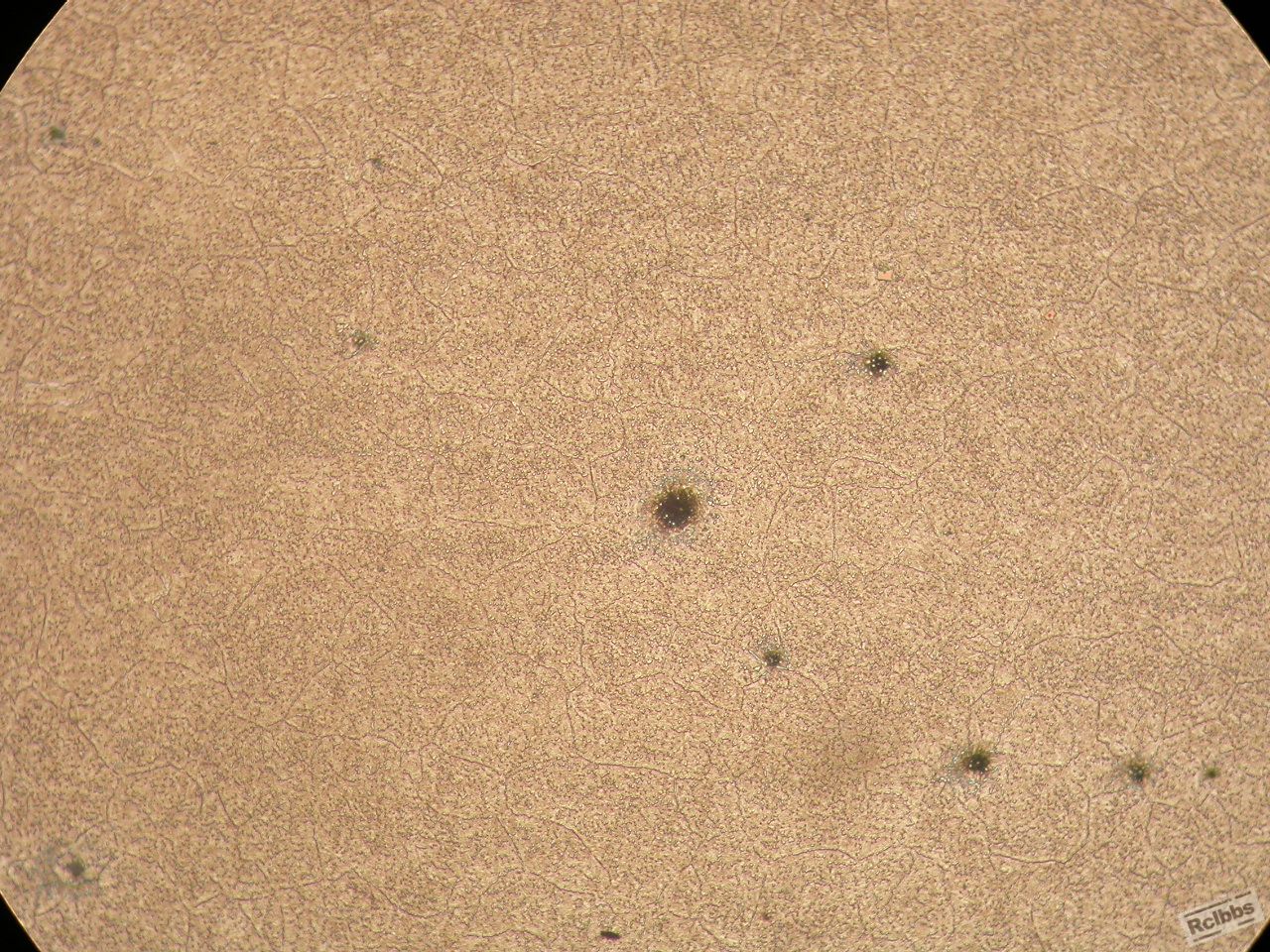

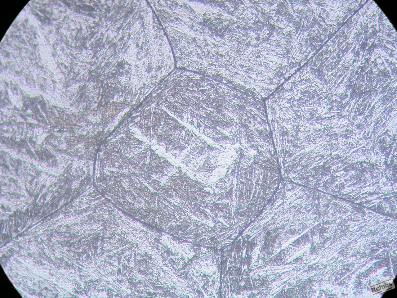

420料,1150度淬火,结果晶粒异常长大,晶界十分平直,晶粒已经回复到比较规整的六角状;
下图象个足球呢.
200倍
200倍
签到天数: 79 天
发表于 2010-8-13 20:26:18 | 显示全部楼层
中间是个五边形吧,的确很漂亮
签到天数: 1505 天
 楼主| 发表于 2010-8-13 20:34:59 | 显示全部楼层
其中一个边正在孕育之中,如果高温保温时间足够长,那个六边形应该形成的更好.

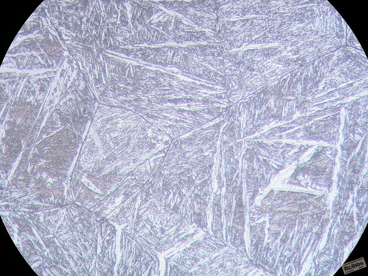

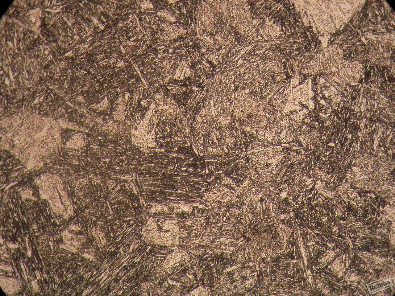

什么组织?
谁说说这钢高温淬火的组织?

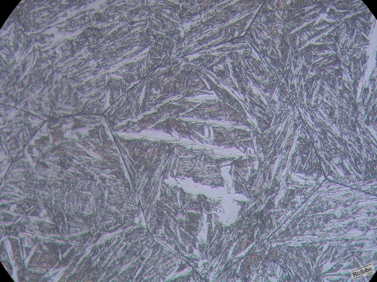

图中那些白色相是什么组织?
200倍
200倍
500倍
500倍
500倍
500倍

发表于 2010-8-18 20:22:58 | 显示全部楼层
针状铁素体

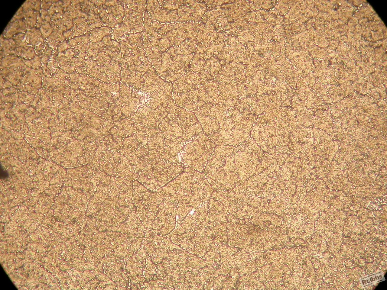

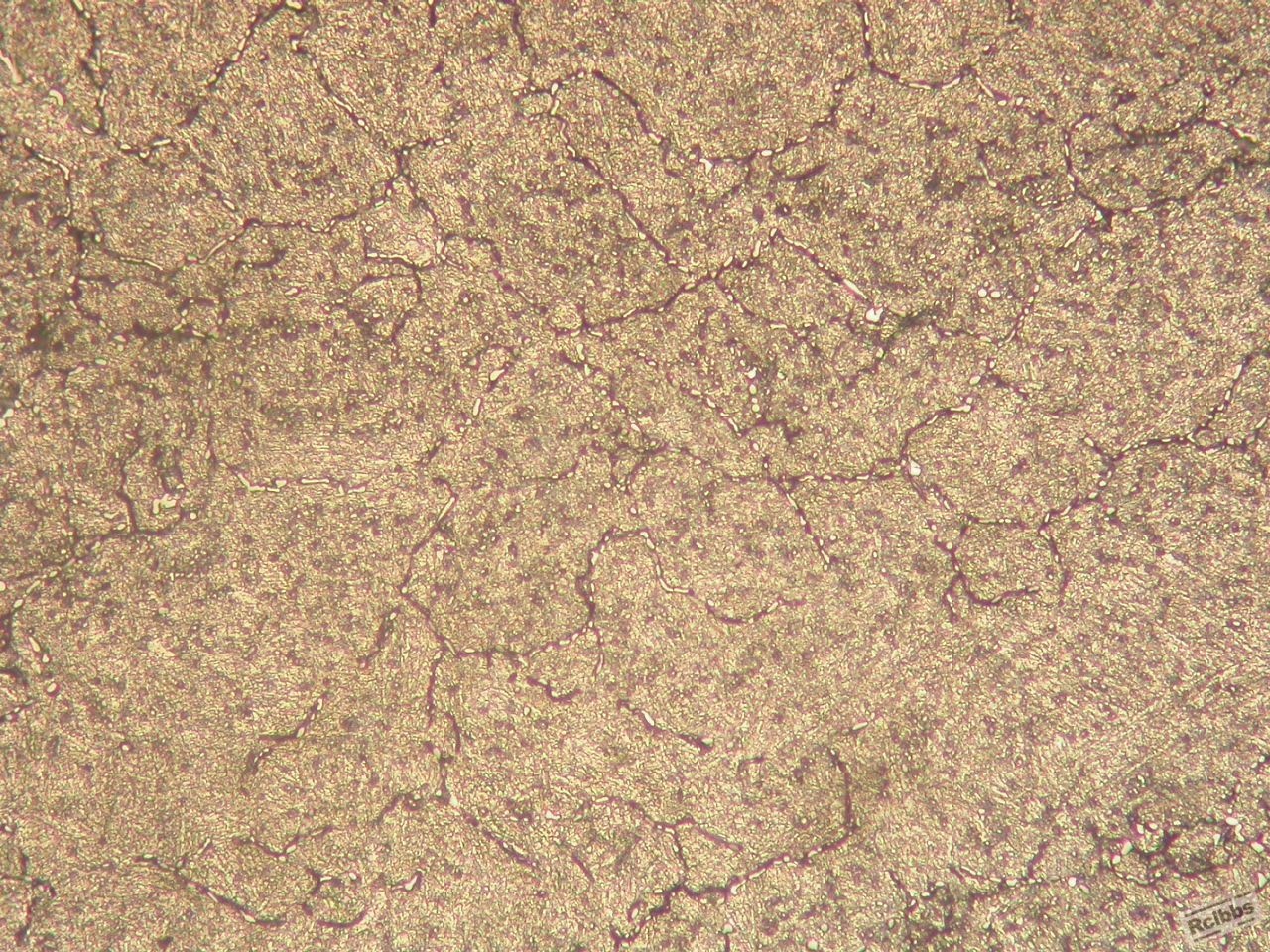

 楼主| 发表于 2011-9-14 19:47:01 | 显示全部楼层
沿晶二次碳化物

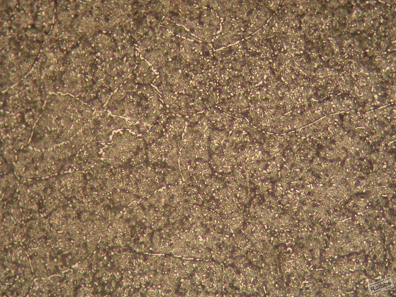

下图是市场上号称1.2083料的淬火组织;
沿晶的断续网状二次碳化物使此料特别容易开裂.
500倍
500倍

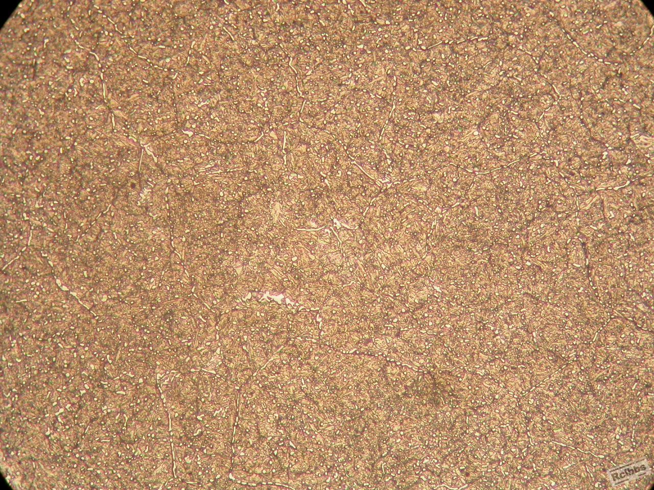

签到天数: 1505 天

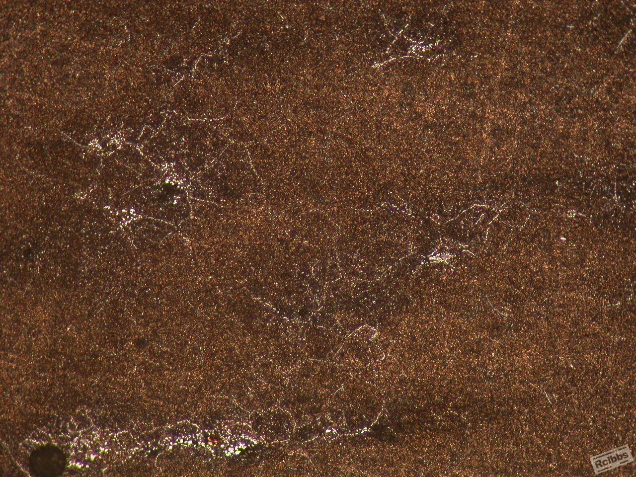

 楼主| 发表于 2011-9-14 19:52:15 | 显示全部楼层
2083料的沿晶二次碳化物;
500倍
500倍

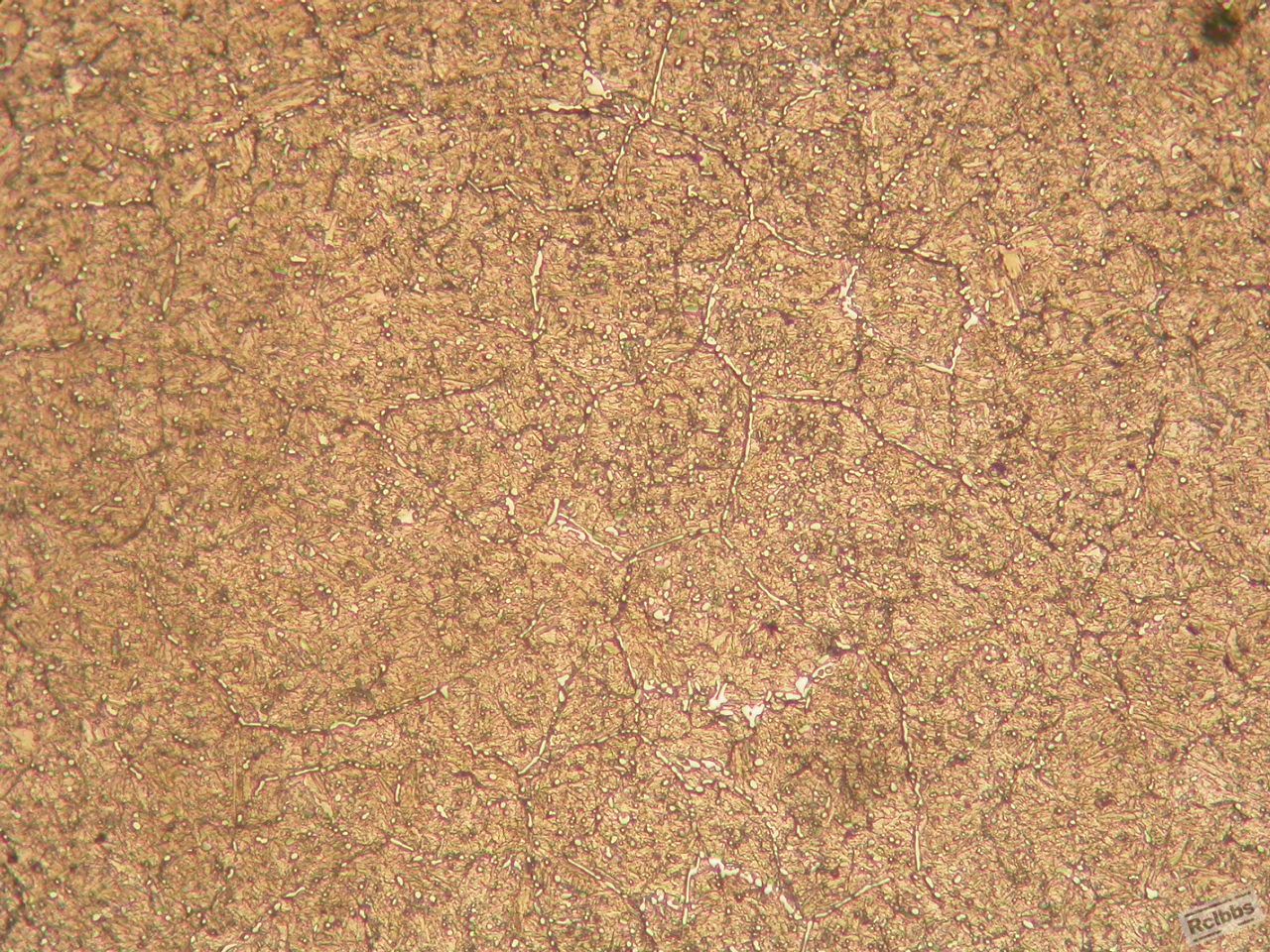

 楼主| 发表于 2011-9-16 05:59:33 | 显示全部楼层

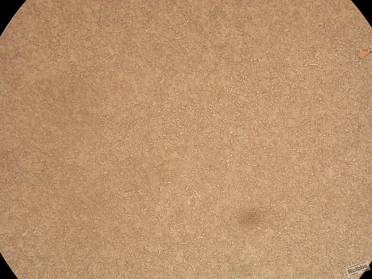

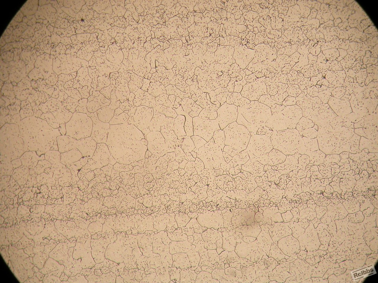

4cr13的退火组织;球化组织还算不错,可是存在网状的二次碳化物;(图片单击可放大,内容比较清晰)
200倍
200倍
500倍
500倍

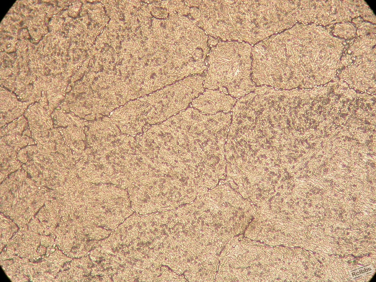

签到天数: 1505 天
 楼主| 发表于 2011-9-16 06:16:11 | 显示全部楼层
4cr13正常淬火后,原退火态比较厚重的网状碳化物未能完全溶解,而是比较完整保留下来,存在于淬回态组织中;
在高硬度状态下使用,极易脆裂.
500倍
500倍

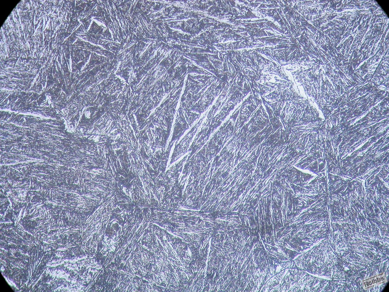

签到天数: 1505 天
 楼主| 发表于 2011-9-27 21:17:16 | 显示全部楼层

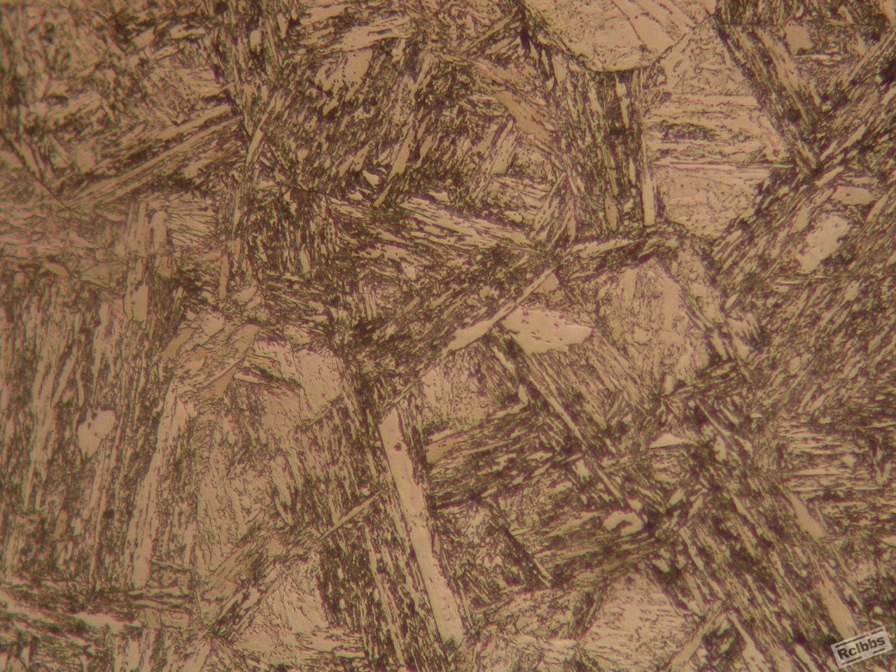

410不锈钢的淬火组织.硬度大约HRC45左右,典型的板条马和铁素体。
200倍
200倍
500倍
500倍

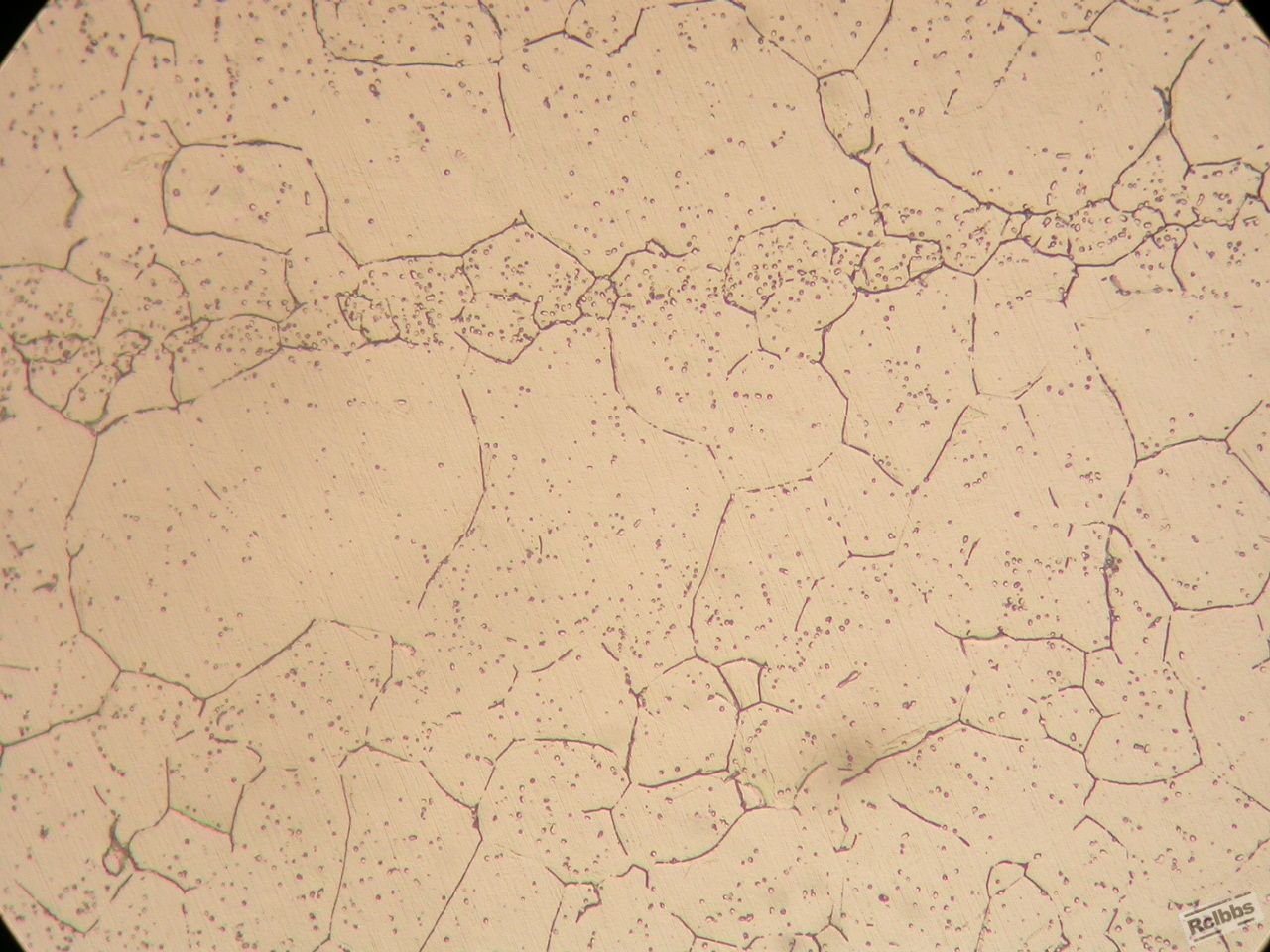

 楼主| 发表于 2011-9-29 20:22:23 | 显示全部楼层
4Cr13高温淬火时,贫碳区的晶粒异常长大;其规格远远大于富碳区的晶粒。
200倍
200倍
500倍
500倍
