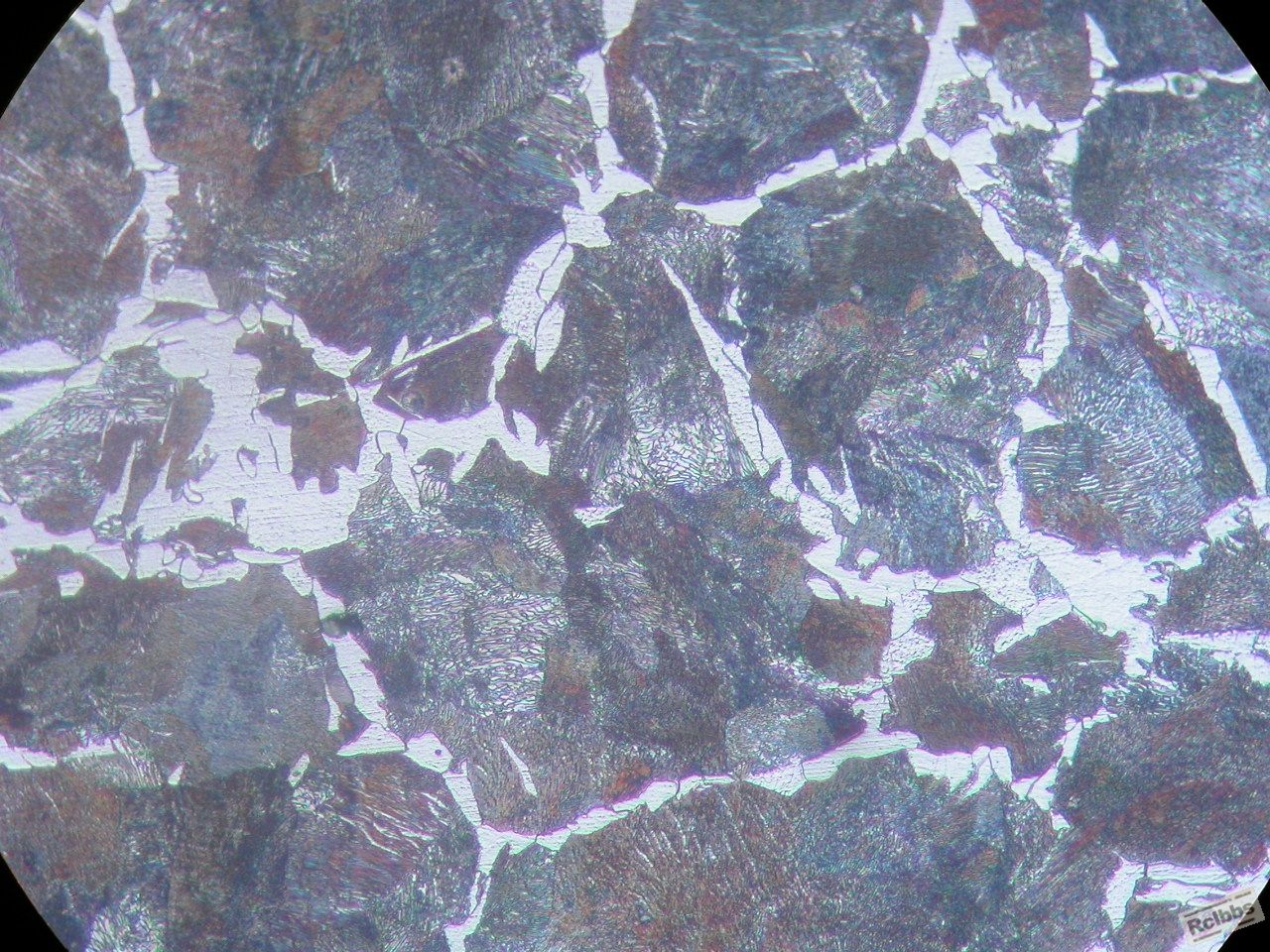

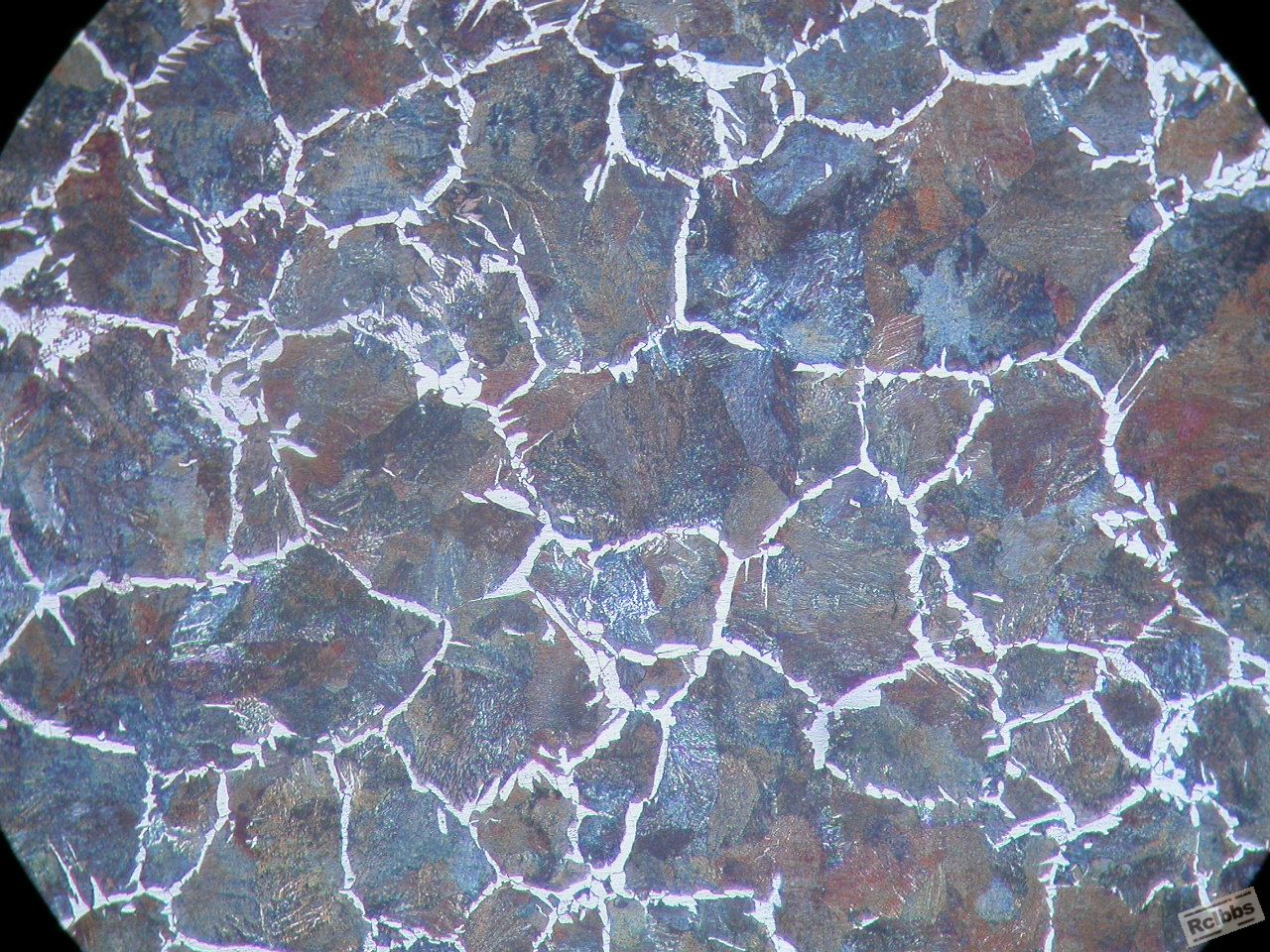

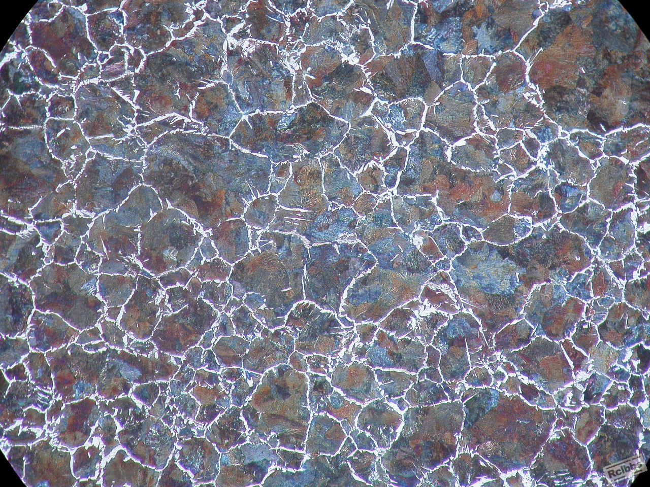

45钢误装真空气淬炉的金相组织.
100
100
200
200
500
500

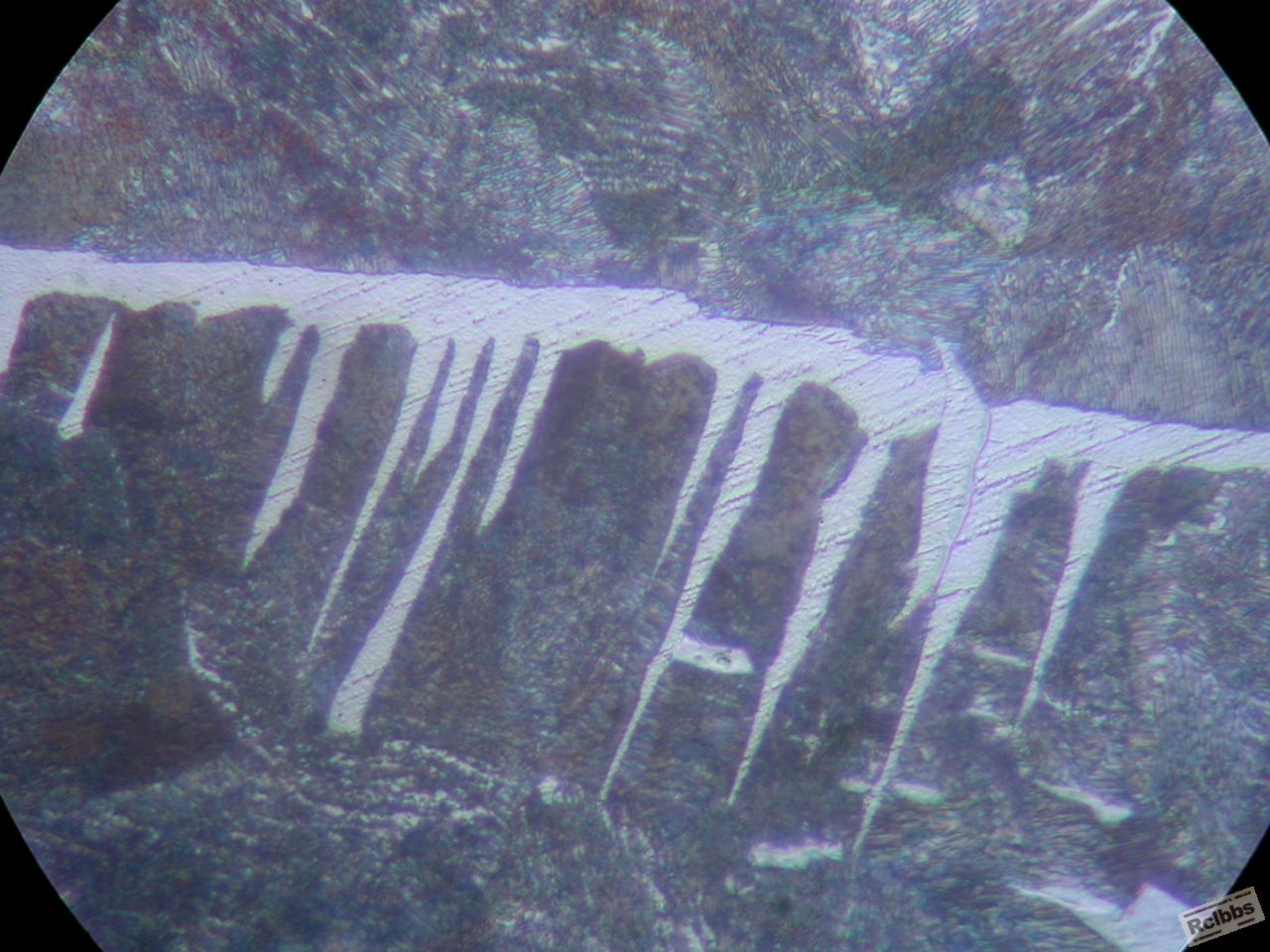

 楼主| 发表于 2010-8-13 20:42:49 | 显示全部楼层
还有巨型魏氏组织;
1000倍.
1000
1000
发表于 2010-8-13 21:49:40 | 显示全部楼层
“好巨大啊”!
晶粒粗大才长出这么巨大的魏氏体啊,能不能说下网状铁素体和网状渗碳体,哪个危害比较大啊

发表于 2010-8-14 07:55:31 | 显示全部楼层
应该是严重过热组织,可以用高温正火来消除!
发表于 2010-8-14 08:06:04 | 显示全部楼层
从楼主提供的第三幅金相图片看有晶界熔化现象,则为过烧。

发表于 2010-8-14 16:17:39 | 显示全部楼层
回复 7# 孤鸿踏雪
    晶界融化,我怎么没有看出来?
发表于 2010-8-18 21:54:49 | 显示全部楼层
可能是过热组织!
签到天数: 30 天
发表于 2010-8-19 14:21:05 | 显示全部楼层
过热造成晶粒度粗大

发表于 2010-8-19 21:09:46 | 显示全部楼层
晶粒粗大,魏氏组织,网状铁素体,
楼主没说温度多少?
签到天数: 18 天
发表于 2010-8-19 21:14:59 | 显示全部楼层
冷却速度太慢
签到天数: 25 天
发表于 2010-8-20 08:29:07 | 显示全部楼层
楼主对45钢进行“过烧处理”,哈哈。个人认为还此批材料报废比较实际
