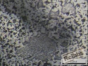

附件中的图片为20CrMo采用网带炉进行等温正火后的组织,请教各位专家该组织中粗大部分具体是上贝氏体还是魏氏体组织?

发表于 2010-8-14 11:42:13 | 显示全部楼层
个人认为应该是魏氏体组织,首先,图中组织比较粗大,腐蚀后呈白色,铁素体条比较粗,而且交叉角度杂乱,而非基本呈平行态,上贝一般铁素体条较细,且生长角度大多一致,沿晶界析出,排列较规则,呈羽毛壮多。

发表于 2010-8-14 13:10:37 | 显示全部楼层
贝氏体组织

发表于 2010-8-14 13:13:16 | 显示全部楼层
你的工艺设置多少?
应该是托氏体或是索氏体才对,现在看的好像不是
 楼主| 发表于 2010-8-14 13:50:07 | 显示全部楼层

 楼主| 发表于 2010-8-14 13:53:54 | 显示全部楼层
等温正火的工艺参数为:
网带炉正火:900℃(一区) - 900℃(二区)  - 870℃(三区),加热时间:60分钟(加热区内)
等温温度:570℃,加热时间75分钟。
发表于 2010-8-14 14:22:16 | 显示全部楼层
应该是魏氏组织!
发表于 2010-8-14 14:23:31 | 显示全部楼层
加热温度!太短了!
发表于 2010-8-14 14:24:30 | 显示全部楼层
加热时间!太短了!温度有点低!
发表于 2010-8-14 22:32:01 | 显示全部楼层
回复 1# lindecai2010
图片经转换变成JPG格式可直接上传用于讨论:
认为是由于局部成分偏析造成的粗晶混晶现象,正火未能将此缺陷消除原因在于奥氏体化温度低或作用时间不够,粗晶区富集的合金元素没有扩散开来,不均匀奥氏体正火得到不均匀组织。

发表于 2010-8-14 22:46:30 | 显示全部楼层
应该是贝氏体
发表于 2010-8-15 12:08:43 | 显示全部楼层
魏氏体肯定有哦
 楼主| 发表于 2010-8-15 14:01:49 | 显示全部楼层
回复 11# ZX771
    感谢您将图片转换成可交流的格式和告诉我图片转换方式;目前我已会转换格式了,以后就可以方便将金相图片与大家进行共同讨论了,再次感谢您!
  另外该金相图片对应零件的心部硬度为:186HB。
发表于 2010-8-15 16:33:14 | 显示全部楼层
加热温度够了,保温时间太短产量过大是主要问题,我们公司做这个材料比较多。你的硬度偏高冷速较快容易出现贝氏体,但这个工件应采纳11楼观点。
发表于 2010-8-17 22:19:12 | 显示全部楼层
贝氏组织而非魏氏组织

发表于 2010-8-18 15:49:46 | 显示全部楼层
粒状贝氏体组织
发表于 2010-8-18 21:02:51 | 显示全部楼层
回复楼主:贝氏体组织!
发表于 2010-8-18 21:11:46 | 显示全部楼层
应该属于贝氏体
 楼主| 发表于 2010-9-7 22:54:34 | 显示全部楼层
经过查询有关专业书籍,并且结合生产实际情况,针对我提供的图片应该为为贝氏体组织(可能应该是无碳化物贝氏体),因为该类零件经过提升快冷阶段冷却时冷却速度过快,进入等温炉时零件温度已经降到较低温度,故出现该类组织;如果零件进入等温炉前的温度较高上述组织就不存在了,而且该类零件的加热时间与原来一样,故可排除成分偏析。
