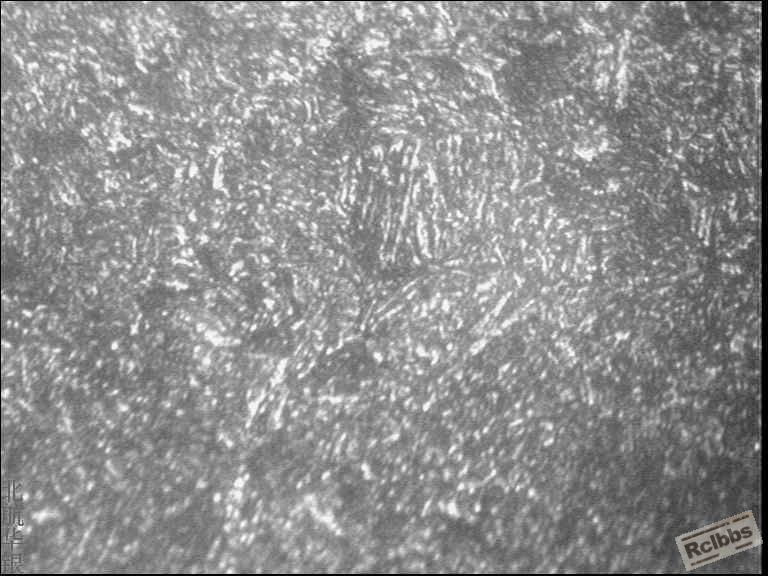

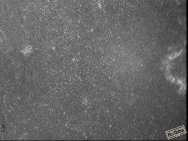

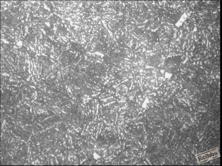

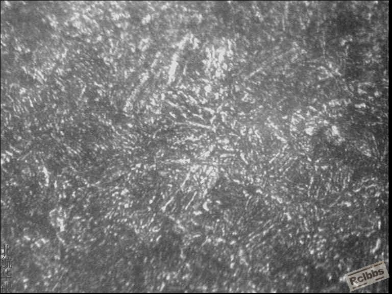

材料化学成分:
C        Mn        Si        P        S        Cr        Ni        W        Mo        V        As        Ti        Al        Cu
0.20        1.27        1.45        0.010        0.014        0.30        1.77        0.01        0.40        0.01        0.017        0.01        0.01        0.10
工艺情况:
渗碳——强风冷却——低温回火
金相组织:
渗层 400X
渗层 400X
渗层组织
基体 400X
基体 400X
基体组织1
基体 400X
基体 400X
基体组织2
基体 400X
基体 400X
基体组织3
请各位同行分析一下组织状况,不甚感谢。

发表于 2010-8-16 16:31:08 | 显示全部楼层
个人看图片组织形态,还是正常的,组织基体合格的,不过你们材料的技术要求是怎样的?硬度要求怎样

发表于 2010-8-16 16:39:32 | 显示全部楼层
表面是回火针状马氏体,心部是回火板条马氏体+贝氏体+铁素体混合组织

回复 4# 离别钩
    谢谢您的评述,赞同您对组织的分析,可否告知贝氏体为那一种?

回复 5# twl2010
    你还没有说明技术硬度呢
组织形态4楼已说明,我个人看法是图片的组织形态尤其是表面组织马氏体,心部少量铁素体+板条马氏体+少量贝氏体还是正常的,不过呢材料冷却上有点不足,出现贝氏体组织,你从图3左边仔细看看组织形态
不知道材料的大小怎样?
