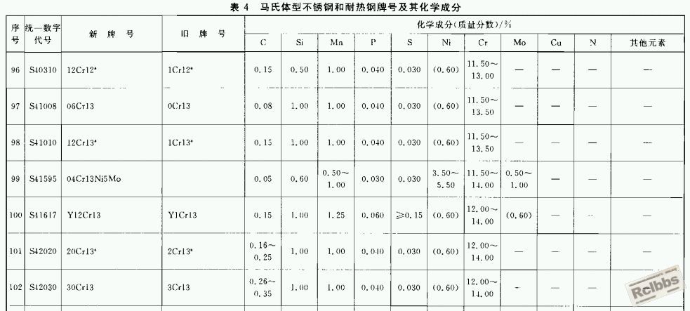

发表于 2010-8-16 09:42:04 | 显示全部楼层
可查GBT_20878_2007_不锈钢和耐热钢_牌号及化学成分
孤鸿踏雪 + 5 感谢上传!
