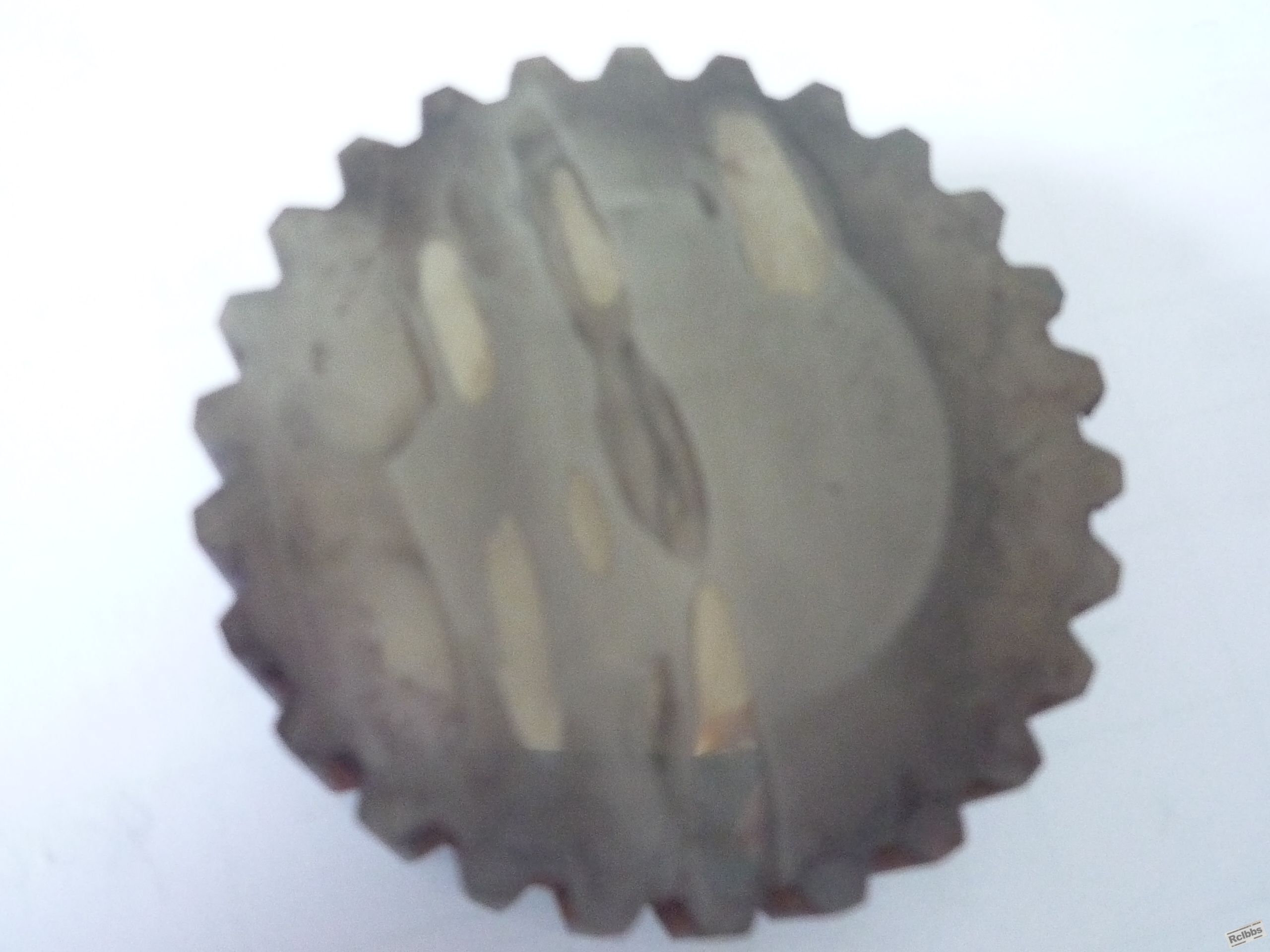

分司的一个花键轴在剖且检测时发现这个景象,大家分析一下那些不易着色的纺锤型“镶嵌块”是怎么回事?

补充说明:
   这个花键轴材料为42CrMo,经860℃奥化淬火、560℃回火调质后中频淬火。试样磨面是经4%硝酸酒精溶液浸蚀的。经硬度测试淬硬层硬度54HRC,561~607HV1;那些纺锤型的“嵌块”硬度57~58HRC,720~788HV1。

发表于 2010-8-16 09:55:29 | 显示全部楼层
请问是用什么取样?有可能是切割所造成的。
 楼主| 发表于 2010-8-16 09:58:02 | 显示全部楼层
回复 3# lyyanlaoshi
    是用金相式样切割机剖切的。

发表于 2010-8-16 09:58:10 | 显示全部楼层
重新抛光再腐蚀看有无纺锤型。
 楼主| 发表于 2010-8-16 10:01:28 | 显示全部楼层
回复 5# zhang
    不仅多次重复抛光、腐蚀,皆如此。在抛光前还用平面磨床进行过磨制,磨量在1~2mm。

发表于 2010-8-16 10:49:18 | 显示全部楼层
回6#杨工:
根据你的描述,排除了制样及腐蚀,纺锤型部位硬度高于其它地方,那会不是材料局部增碳造成?

发表于 2010-8-16 11:00:14 | 显示全部楼层
照片有点不清楚,看起来有点像切伤,不过也可能是局部增碳造成的硬点
 楼主| 发表于 2010-8-16 11:26:14 | 显示全部楼层
    增碳?增碳能增到工件内部几个不关联的局部区域?不合逻辑哦。
 楼主| 发表于 2010-8-16 11:27:01 | 显示全部楼层
回复 8# fengzhonghenji
    阁下认为在哪个环节增的碳?

发表于 2010-8-16 11:37:19 | 显示全部楼层
回9#:
之所以怀疑是局部增碳,在20CrMnTi材料遇到过类似的情况。

发表于 2010-8-16 11:47:18 | 显示全部楼层
这个很有可能是冶炼时,还原期补加合金后均匀化时间短了,造成的局部Cr偏析,只要对纺锤区做个光谱分析就能验证。

发表于 2010-8-16 14:42:34 | 显示全部楼层
硬度比其他部位高,不知组织如何,可能是异金属夹杂.

发表于 2010-8-16 14:44:03 | 显示全部楼层
回复 13# zHANG_999567
    什么异金属夹杂有这么高的硬度?

再补充一个信息:
   检查这个试样的几何中心(正好是一小纺锤型“嵌块”)其硬度为40HRC,而其附近基体硬度28HRC。

发表于 2010-8-16 19:32:37 | 显示全部楼层
回复 15# 孤鸿踏雪
    建议杨工在同一工件重新取样,看看情况。我怀疑是切割时淬火造成的,

发表于 2010-8-16 21:00:07 | 显示全部楼层
我也认为是切割烧伤所致。
发表于 2010-8-16 22:22:42 | 显示全部楼层
是成分偏析吧

发表于 2010-8-17 04:59:39 | 显示全部楼层
建议楼主把这些斑块和你的切割轮弧形比比,看能不能吻合。
再有检查成分偏析。如果没有成分偏析,又和砂轮弧形吻合,那就有可能是切割伤。微组织也可显示出来是不是烧得。

 楼主| 发表于 2010-8-17 07:03:01 | 显示全部楼层
回复  孤鸿踏雪
lyyanlaoshi 发表于 2010-8-16 19:32
    能否分析一下,切割锯是如何对其造成损伤的?如果是取样时造成的切割损伤?为什么会形成硬癍?
