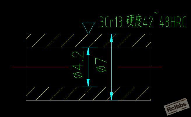

一个小轴,中间空心的,用那种台钻式的打HRC
能不能确定是接近还是偏差很远?
发表于 2010-8-16 10:53:09 | 显示全部楼层
壁厚不到2mm,我觉得应该是偏小!因为以我的经验硬度碰到空心的硬度都偏低!个人经验!没有理论依据~如有不对请高人指点!

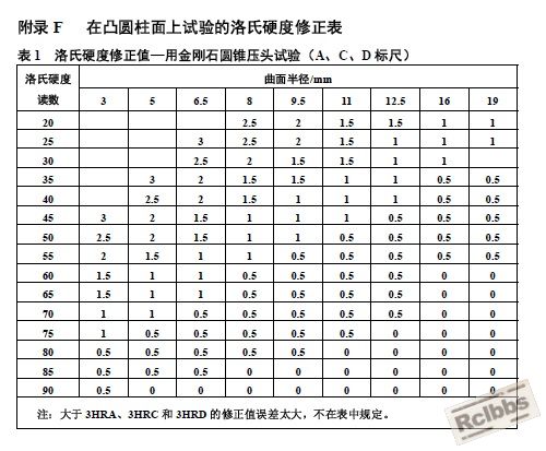

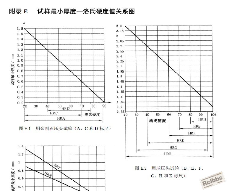

发表于 2010-8-16 12:09:14 | 显示全部楼层
根据国标GB/T 230.1-2004 对洛氏硬度测量方法的标准,你这个零件是需要在实测值上加3HRC的修正值的。
原因不是2楼所说的壁厚太小,这个件1.4MM的厚度测HRC还是够的,请见下图
而是因为需要加曲面修正,在圆柱面上打硬度是需要加曲面修正的,请见下图
由这个表得到,你应该在测量值上加2.5-3HRC的修正值。

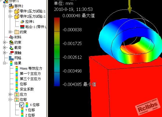

 楼主| 发表于 2010-8-19 11:09:08 | 显示全部楼层
各位大侠,我用软件将筒体受1400N压力后,变形高度算了下,总高度变形4.4um。
但软件可能不太准,力好像不太集中。最大应力146MPa

 楼主| 发表于 2010-8-20 11:51:51 | 显示全部楼层
签到天数: 79 天
发表于 2010-8-20 11:58:25 | 显示全部楼层
总高度变形4.4um,其影响的硬度误差应为0.5*4.4=2.2HRC反而是什么修正值都不加刚刚好。
