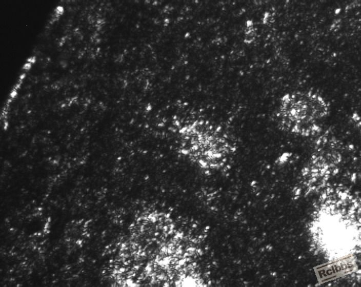

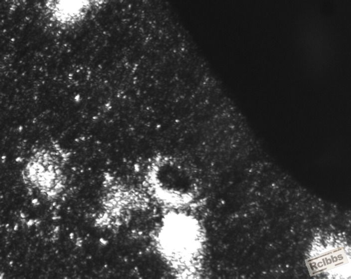

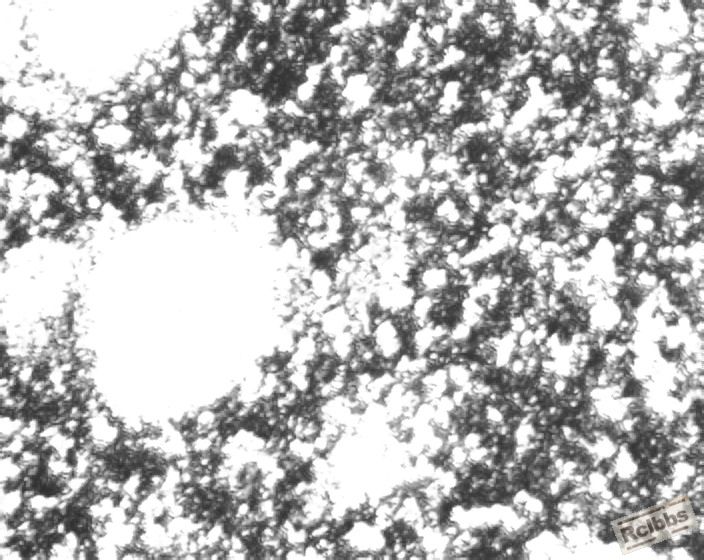

[求助] M16x40螺栓是脱碳吗?
发表于 2010-8-16 19:11:59 | 显示全部楼层 |阅读模式
发表于 2010-8-16 19:33:32 | 显示全部楼层
回复 1# asdfghjklmn
    脱碳应当发生在零件表面,图中的白色斑块从分布位置与形态完全不符合钢材脱碳特征,怀疑是制样问题。如果是线切割方法取样,必须把受电火花作用影响的部位磨去,否则金相观测面就会存在白色斑块。试着提醒一下但愿你的样品不是这样。
签到天数: 883 天
发表于 2010-8-16 19:37:57 | 显示全部楼层
同意楼上观点,组织为回火素氏体,表层未见脱碳层,白色班点应是制样问题,请重新抛光腐蚀!
发表于 2010-8-16 23:14:23 | 显示全部楼层
发表于 2010-8-17 17:33:55 | 显示全部楼层
2楼已经解释很详细了,双手赞同
从照片上您都是怎么看出是回火索氏体的?这照片只能猜了吧,呵呵
