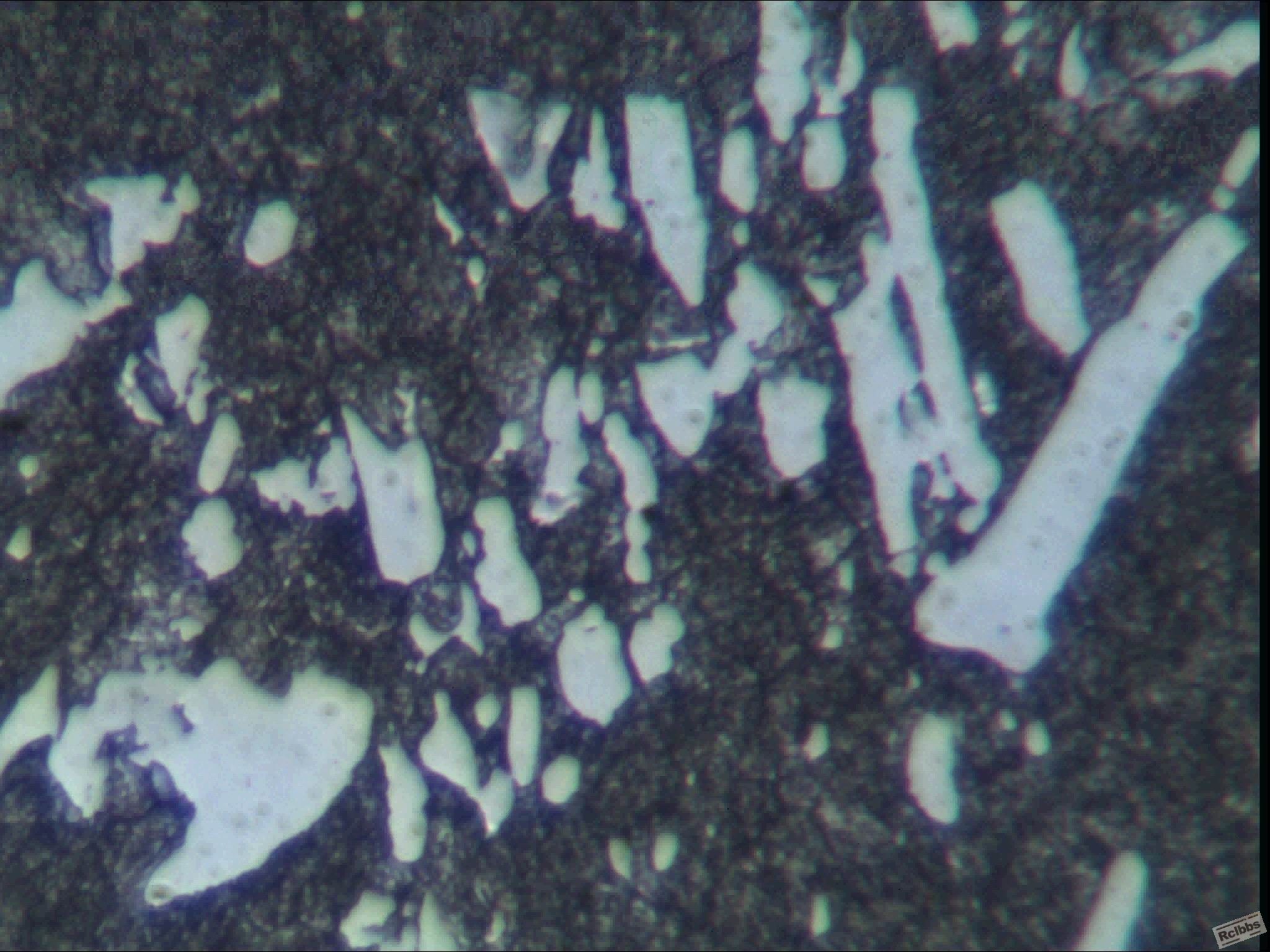

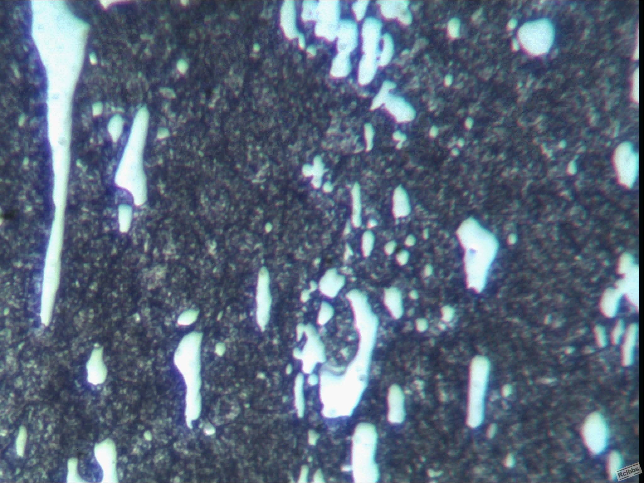

我司做锻压的用的都是Cr12型的钢料,经常发现失效模具的组织晶界明显,望哪个 高手指点一下怎么回事?谢谢!不好意思第三张图片不是的

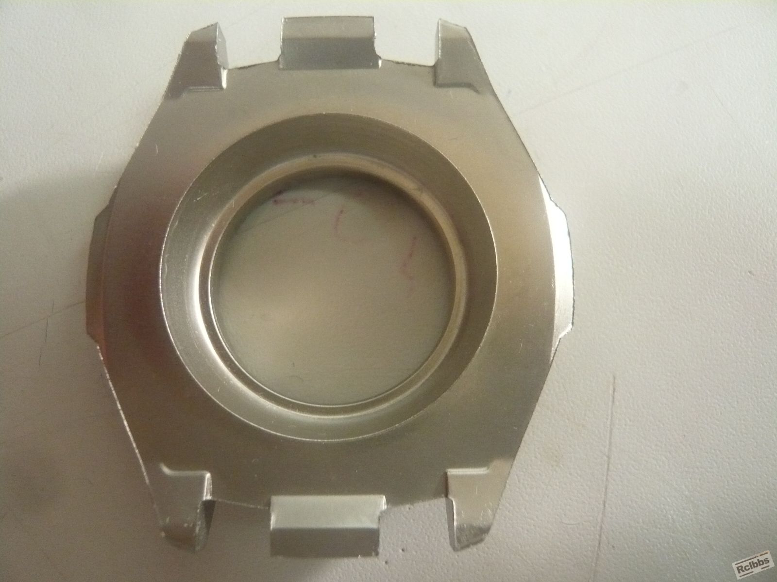

    那些白色的组织应该是莱氏体组织,看来锻造工艺控制不当,没有把粗大的莱氏体组织打碎。楼主那第三张图片是手表壳子吗?

组织正常,但碳化物粗大说明锻造不好,若是100倍图片此件的使用寿命会较短的

晶界到没有问题,问题是有大块的共晶碳化物,锻打工序有问题,怀疑是否经过锻打?

锻打时,没有把碳化物碎化均匀化,致以后热处理时易裂。

第三张图片是我厂做的锻压表壳

晶界正常,晶粒度好,碳化物粗大是模具失效的主要原因。

看到晶界正常,而且的实际晶粒度还很好!白色的应该是合金碳化物吧!  主要原因是碳化物的形态和分布不好!导致时效@!

你的锻打工艺有问题,共晶碳化物没有充分锻碎

您是否用的是真空炉做的热处理,对于Cr12钢真空处理有该问题,盐浴炉处理就没问题。
碳化物按照JB/T7713-1995的要求评定一下。
控制碳化物、如果是真空炉处理需要增加回火次数。

组织正常,但碳化物粗大说明锻造不好,若是100倍图片此件的使用寿命会较短的。
晶界到没有问题,问题是有大块的共晶碳化物,锻打工序有问题,怀疑是否经过锻打?应该锻打过,不然会是网状碳化物的。
发表于 2010-9-25 09:35:19 | 显示全部楼层
