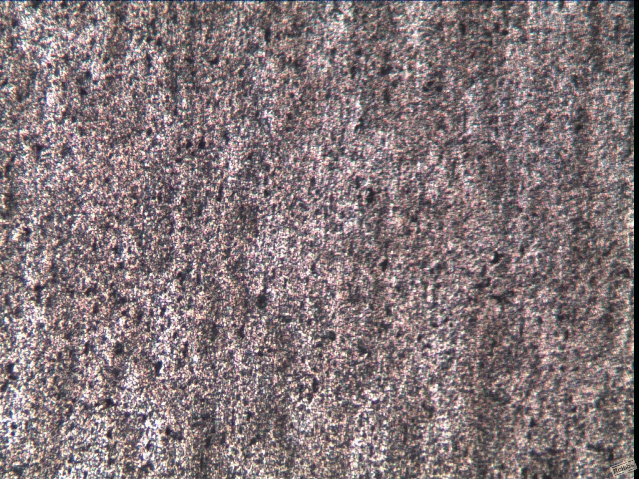

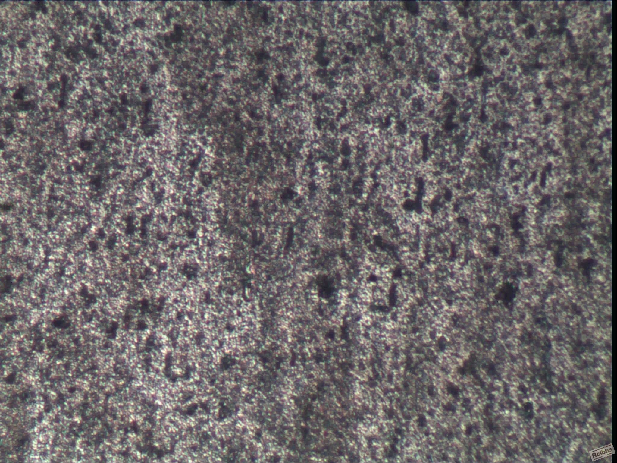

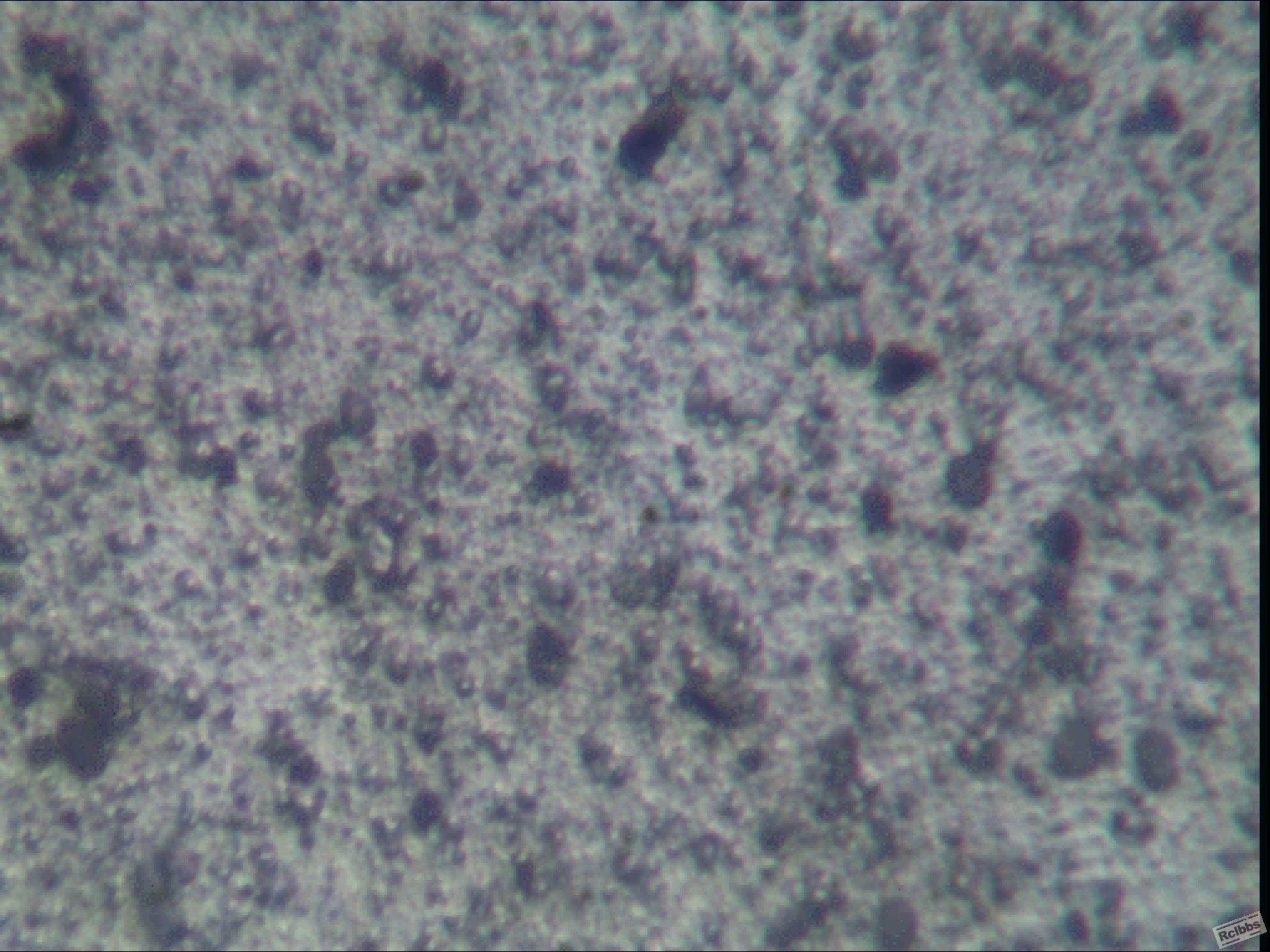

]各位师傅本人做金相分析不久,对铝合金只是了解但没有分析过不是很熟悉,今天老大拿了个铝合金原材让分析材质很头痛,请各位帮忙!腐蚀液是氢氟酸+盐酸+硝酸+水材料牌号是6063的
谢谢!

应该热轧态的
样磨的不是很好
倍数大一点可以确定是否T6了
一般来说T6的话偏光能看出晶粒
HF水溶液腐蚀就行了

样制的看不太清, 第三幅图的骨头状为Mg2Si
