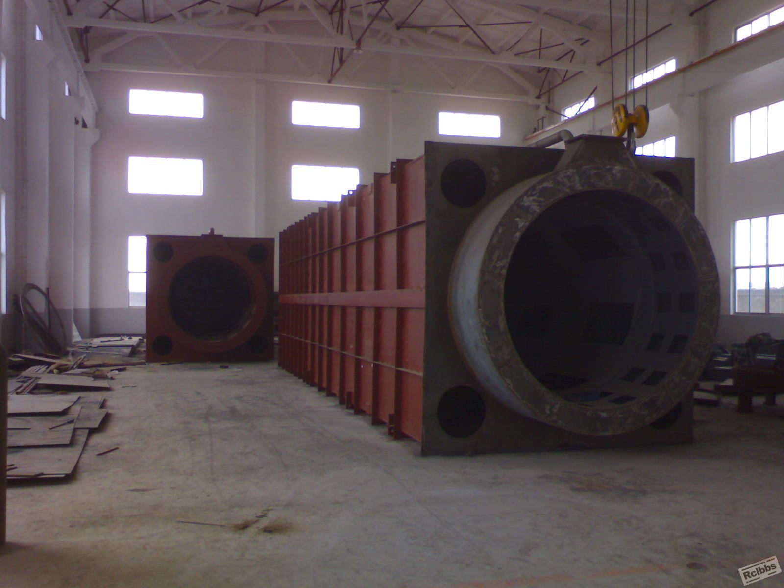

深度13米,直径2.5米。
淬火槽

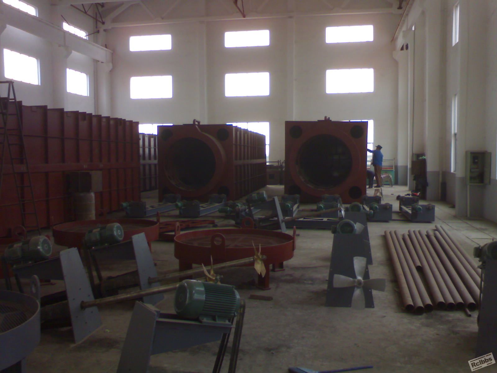

搅拌系统
搅拌系统

这种淬火槽是铸造出来、焊接的吗?有点新奇,我第一次看见。

    我见过类似的。
但看你们的结构比较有特点,说不清楚

要做很深的地坑,否则厂房矮了些

这么细长的淬火槽应该采用侧向搅拌吧?

    地基挖下去有14米深。

    在淬火槽口四个角落放四套搅拌系统

    是用铁板焊接而成的。

这个可以作为长管件、长棒料的淬火之用,如铝合金旗杆等。与之配套的应该是立式淬火炉,该淬火炉的总体高度应该16M左右。我司为一客户制造的铝合金立式淬火炉,总体高度在17.2M,与之配套的水池深度达14.5米,直径为4M,主要是用于12.6M的铝合金旗杆的淬火之用。

根据该淬火池的尺寸,那只能安装一个工位了,这样会导致上下料的时间较长,生产效率不高,且不利于节约热能。

    长轴的淬火,一炉就放一根轴。

淬火槽的旁边是井式炉。不是铝合金淬火炉。

    原来如此,是作为特定工件淬火的,那工件的转移要依靠行车来进行了。

在顶部设置搅拌器会导致搅拌电机功率过大!
个人觉得采用侧向搅拌比较合适。
