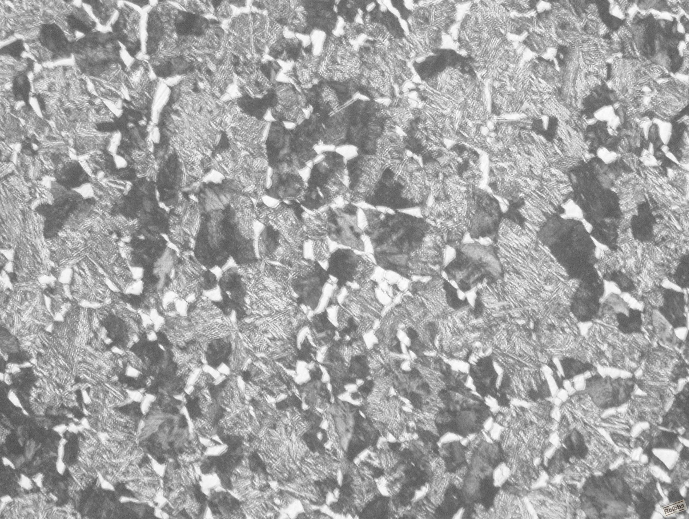

42CrMo 的轧材
发表于 2010-8-18 06:22:36 | 显示全部楼层
珠光体+铁素体+贝氏体,42CrMo空冷时冷却过快很容易形成贝氏体
发表于 2010-8-18 06:58:12 | 显示全部楼层
网状铁素体+珠光体(有马氏体位向)+屈氏体。根据图片观察,个人见解,希望不同观点分析指正。
签到天数: 93 天
发表于 2010-8-18 07:41:20 | 显示全部楼层
网状铁素体+条状铁素体+珠光体+粒状贝氏体。铬钼钢热轧中常出现的组织。
签到天数: 27 天
发表于 2010-8-18 09:11:09 | 显示全部楼层
铁素体+托氏体+粒状B
发表于 2010-8-18 12:20:09 | 显示全部楼层
珠光体+网状铁素体+托氏体
签到天数: 79 天
发表于 2010-8-18 13:22:49 | 显示全部楼层
黑色是细片状珠光体,白色是网铁素体,其余贝氏体
发表于 2010-8-18 13:53:32 | 显示全部楼层
你的交货状态是不是热轧,感觉不对,不像是热轧状态的组织,需弄清楚热处理状态才能正确的分析,初步判断片状F+不规则块状P+B下。
发表于 2010-8-18 20:58:25 | 显示全部楼层
网状铁素体+托氏体+粒贝
发表于 2010-8-18 21:12:34 | 显示全部楼层
珠光体+铁素体+贝氏体
 楼主| 发表于 2010-8-18 22:19:36 | 显示全部楼层
回复 8# gxjlfl2006
    热轧状态,没有经过热处理
发表于 2010-8-18 23:31:01 | 显示全部楼层
白色是网状铁素体,条状珠光体和屈氏体
发表于 2010-8-19 16:50:03 | 显示全部楼层
个人意见是网状铁素体,珠光体,贝氏体,少量块状屈氏体
发表于 2010-8-19 18:15:31 | 显示全部楼层
签到天数: 23 天
发表于 2010-8-19 18:43:31 | 显示全部楼层
制样拍照都不错。明显的铁素体+珠光体+少量贝氏体
发表于 2010-8-20 14:23:27 | 显示全部楼层

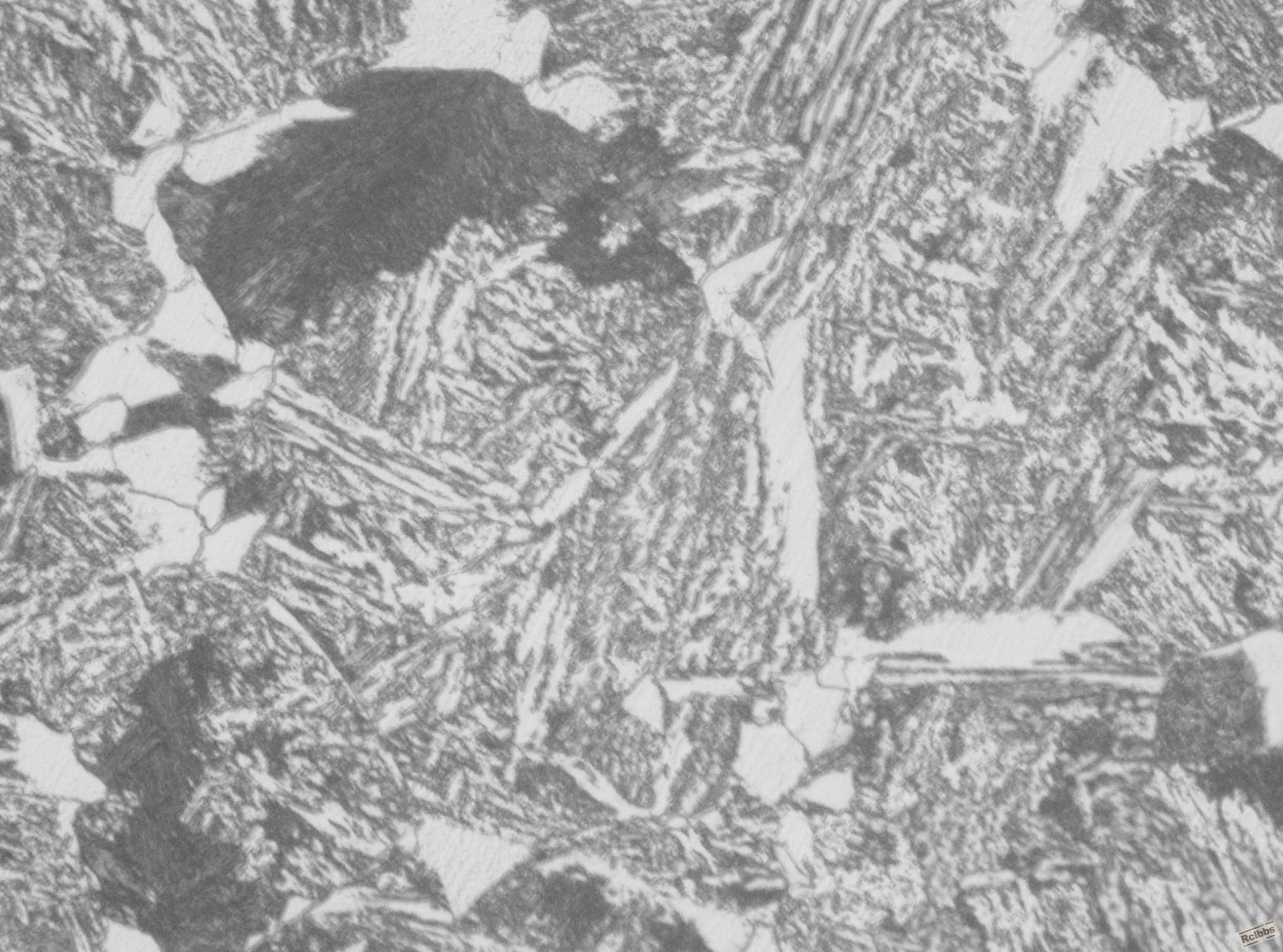

签到天数: 79 天
发表于 2010-8-20 14:27:55 | 显示全部楼层
回复 16# wuthering
灰色部分是贝氏体,占大部分
发表于 2010-8-20 21:43:02 | 显示全部楼层
贝氏体+珠光体+铁素体.这种不合格.退货.
发表于 2010-8-20 23:06:18 | 显示全部楼层
这个42CrMo 的轧材组织为B+T+ F,其中B最多F最少 ,由于不平衡冷却程度较大所形成。如果与钢材厂商没有 特别约定按照《GB/T 3077-1999 合金结构钢》 是合格的,晶粒稍偏粗调质前最好先正火细化一下 。
签到天数: 93 天
发表于 2010-8-21 10:35:45 | 显示全部楼层
回复 16# wuthering
    支持,基本上都是粒贝。
