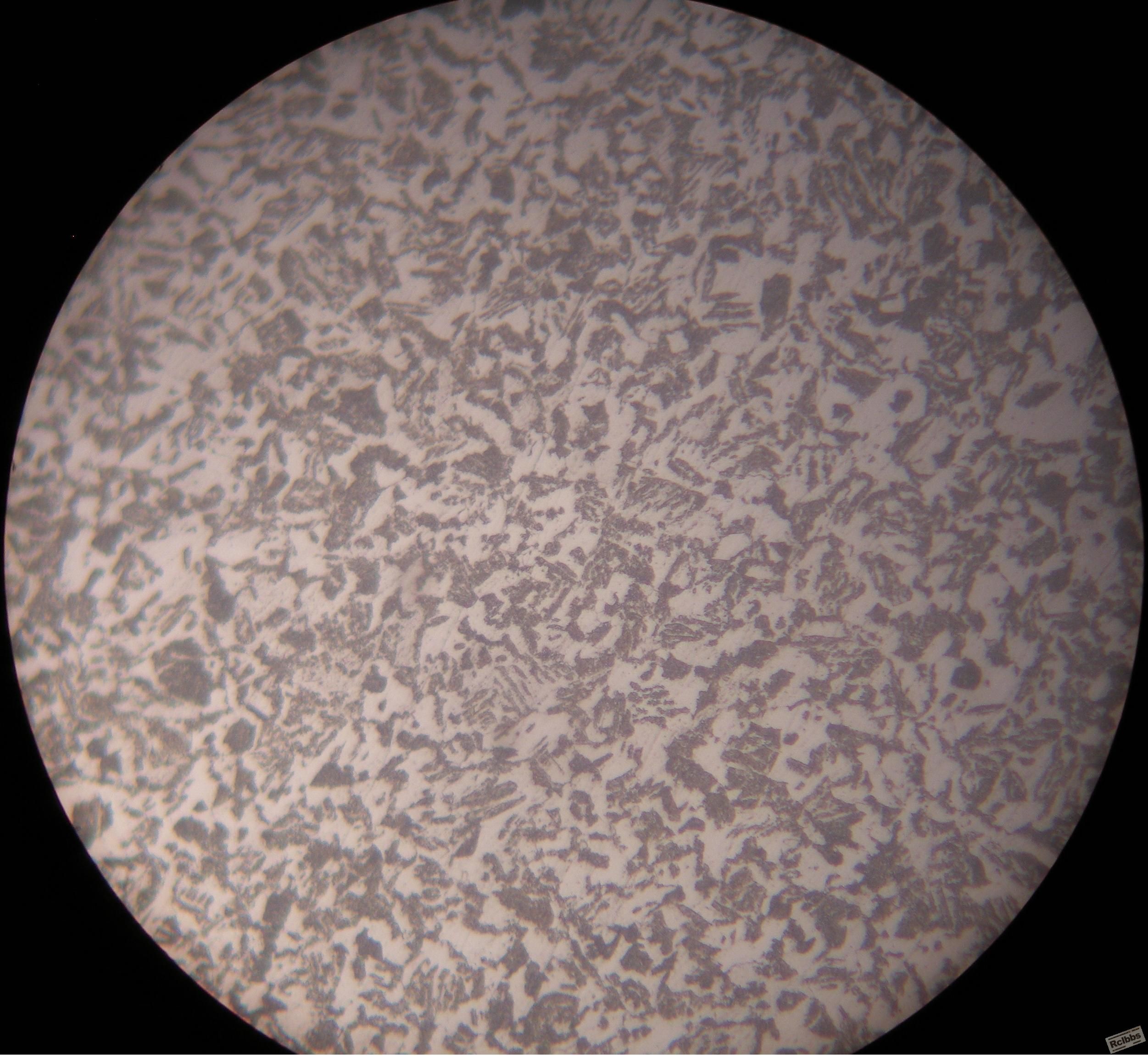

金相照片
金相照片
首先,谢谢各位的指教!
我的产品是外协热处理的,现在本体检出的硬度为HB190(我用的是便携式锤销式硬度计,瑞士进口的,打铸件或锻件应该是比较准确的,尤其是这种中空结构的产品)。
为保险起见,我做了一个本体金相检测,金相图片如下:
各位帮我看看金相组织,我个人觉得组织不对,但我具体也说不清楚,各位能帮我评评组织最好不过了!
再次谢谢各位!

 楼主| 发表于 2010-8-18 17:25:42 | 显示全部楼层
Caogzh老师,您好!
  您能看到我附的金相照片吗?组织转变如何?
  谢谢!

发表于 2010-8-18 17:38:47 | 显示全部楼层
回复 9# youji888
    看你的图片是没淬上火,那可能淬火冷却速度不够,用水淬油冷应该没问题

 楼主| 发表于 2010-8-18 18:39:03 | 显示全部楼层
回jiangchunlian :在热处理前我们是进行了粗加工的,谢谢!
回Caogzh:从图片上看,好像有珠光体+铁素体+贝氏体组织,铁素体比例相当高,相当于组织转变不完全,回火索氏体很少,是不是可以这样分析?谢谢!

 楼主| 发表于 2010-8-27 18:06:22 | 显示全部楼层
若金相存在争议,如按标准GB/T 13320-2007来评级,金相在4-5级之间,这个时候是不是应该来评判产品的机械性能,如果机械性能符合要求,是不是视为产品性能合格?能交付?

发表于 2010-8-28 15:26:55 | 显示全部楼层
多金相上看,组织只有极少量的转化为M,可见这种材质这个厚度油淬不透,只有用水淬。
