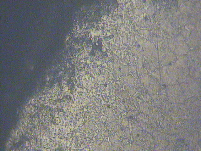

100X网状铁素体
100X网状铁素体

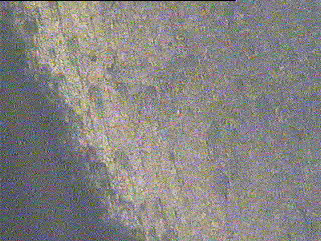

100X表面正常组织
100X表面正常组织
两张照片是同一块试样拍的。网状铁素体组织放大看像魏氏
组织,请教是如何产生的,怎么解决?

补充下,40Mn的锻件,820淬火,10%PAG淬火液,500回火,

回楼主是表面脱碳.

回复 3# tangdaodong
    脱碳是允许的,为什么同一个零件表面会出现两种结果,我指的是出现网状铁素体

40Mn属碳素结构钢宜用清水冷却,锻件用820°C加热温度偏低了些,在代油介质中淬火冷却速度稍慢,如果出炉转移拖延入液不及时表面就容易出现先析出铁素体。PAG淬火液用来冷却碳素钢嫌冷速慢,在气泡集中的地方表面会出现软点。如果纠正工艺后还存在该现象属于另一种可能就是表面存在脱碳与贫碳层。放大看才像魏氏组织的网状铁素体就不是魏氏组织,把猫放大了看或许还像虎呢。

回复楼主:试样制作要仔细,否则看不出什么问题的!

一个工件存在两种组织乃至多种组织可能性无所不在,井式炉不会例外。首先加热工艺选择不当,采用类似油冷速度的介质淬火,工件加热温度不宜取下限。预计转移过程中时间长更不能如此,必须提示的是工件转移时预冷降温各部位不会是均匀的,一个工件采取不正确工艺方法所产生的结果就是得到不理想组织。既是不良组织休说两种可能还会更多。
   对于6楼指出的问题应当接受,你的第2张图片金相制作的确不行。这就是那个“局部正常”样吗?锻件表面正常的脱碳层都没有显现出来其它组织能分清么?制作水平还需提高。

看来楼主又是锻后余热淬火。这种情况表面脱碳是不可避免的,淬火温度太低,在降温过程中析出先共析铁素体(网状),淬火液选择不当,冷却能力不足,进一步析出铁素体。

表面脱碳以及脱碳引起表面AC3升高,加热时就有一部分未溶解,冷却时铁素体先析出,

楼主居然还说制样没问题第一张将就能看,第二张完全是伪组织,你能 看到什么?

这两天用网带做了一批,还是表面出现网状铁素体,在有车的内孔表面也出现网状铁素体,
像图一这种情况。在离表面5mm处就出现网状铁素体。
温度:870   快速淬火油,
请专家指点下 是油的原因还是什么问题
