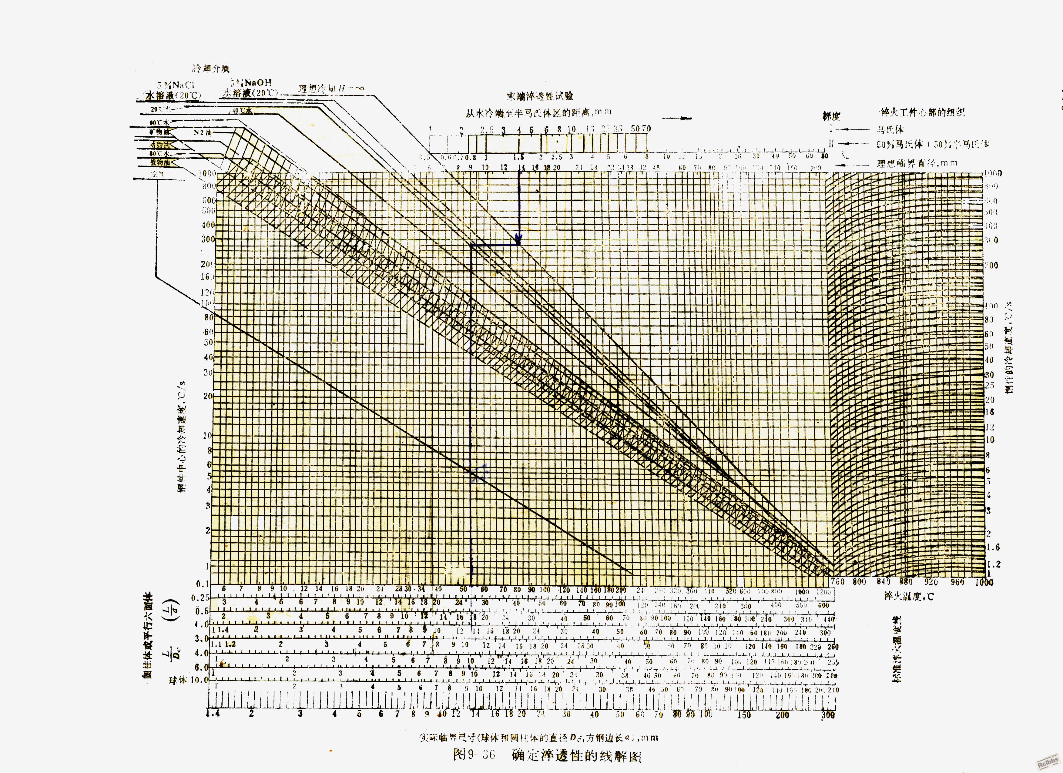

45#钢   20℃水  临界直径 20
那么45#直径300的话   半马氏体会出现在具表面多少mm   半马氏往内的硬度怎么变化
临界直径 和淬火烈度的关系     能计算吗   或者怎么确定阿
有人告诉我可以查布兰契尔线解图?、
那是什么图谱啊   谁有吗   我的邮箱pandunwang@hotmail.com   谢谢啊

一般不能计算,试验多为小件数据,厚度有多少,可通过实际经验估计。

    布兰契尔线解图  在前苏联广泛使用一种布兰契尔于1949年提出的一种线解图。这个线解图的主要功能就是依据端淬试验数据来评估钢的淬透性。实际上布兰契尔线解图是多功能的,它包含冷却速度、钢件形状、钢件尺寸、淬火温度、冷却介质种类和马氏体、半马氏体带至端淬距离等七个变量。任一变量均可通过已知变量从线解图中求得。为了便于应用,布兰契尔还曾提出了线解图的应用方法图解。

发表于 2010-9-8 17:11:08 | 显示全部楼层
布兰契尔线解图:
发表于 2010-9-8 17:15:59 | 显示全部楼层
    这个图片来自于20多年前的教科书《钢铁热处理》(安正昆主编  高等专科学校试用教材  北京:机械工业出版社,1985),扫描后非常模糊,虽然进行了处理,效果依然不佳,希望有新版的坛友提供更新更清晰的。
