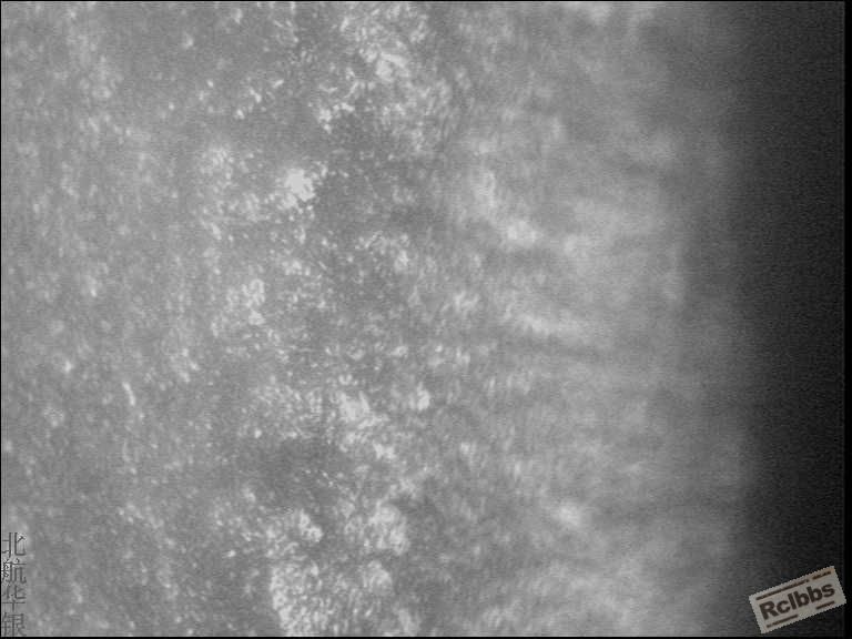

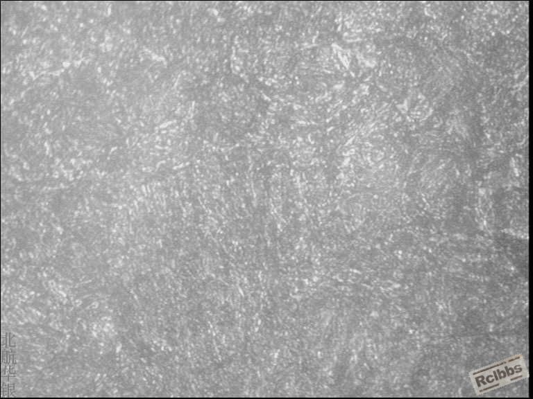

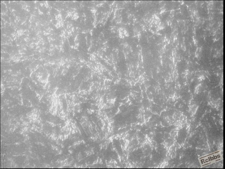

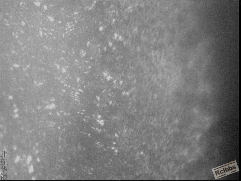

最近有客户对渗碳产品提出质量异议:基体硬度偏低。经协商要求,客户将检测试样与剩余样品送我司进行检测分析,检测发现客户检测试样的一个面硬度与客户检测的结果相符(硬度偏低),但另一个面的硬度偏高。还观察到一个现象,剩余样品切割面发蓝。在此,有两个问题想和大家探讨:1.切割试样方法对试样的组织与性能有何影响?2.从理论上如何解释这样的影响?希望各位多多发表评论,不甚感谢。
化学成分:
C        Mn        Si        P        S        Cr        Ni        W        Mo        V        As        Ti        Al        Cu
0.22        0.70        0.28        0.018        0.010        1.22        2.65        0.01        0.23        0.01        0.025        0.01        0.02        0.12
硬度偏高面组织如图1,图2所示;正常组织如图3,图4所示。
图1     渗层400X
图2     基体400X
图3     渗层400X
图4      基体400X

样品切割面发蓝,切割的时候冷却不好,切割试样方法对试样的组织与性能有影响,可以再向下打磨一些,注意冷却试样。图3的表面的碳浓度比图1的表面的碳浓度低。

   相对于技术要求的硬度来说,那个异议试样的两个横截面的基体硬度,一个面偏低,另一个面偏高,再继续磨一些,有意义吗?
   其次图3与图1的试样取于同一个产品,化学热处理条件相同。相对于图3组织,图1的组织有了较大的转变,这样的组织转变如何解释?这才是问题的关键。

    您对比一下上面几张金相组织,硬度偏高的是什么组织状态呢?
