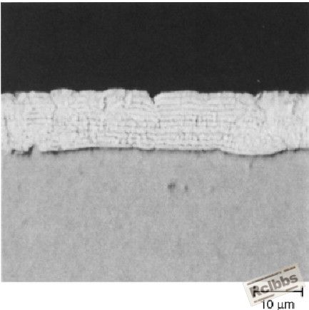

请问各位前辈级大虾, 电镀锌后的镀层有晶粒度可言吗?
今天我腐蚀了个电镀锌的镀层,大概3um 的厚度,SEM 放大到40000X倍,看不到晶界及晶粒,
有哪位前辈有这样的图片附一张,感谢之至!

 楼主| 发表于 2010-8-21 20:53:01 | 显示全部楼层
书本上的图片,我是腐蚀不出来,闷!
书本上的图片
书本上的图片
发表于 2010-8-21 22:45:41 | 显示全部楼层
书本上的基材是什么 也许和你用的基材 不 一样
