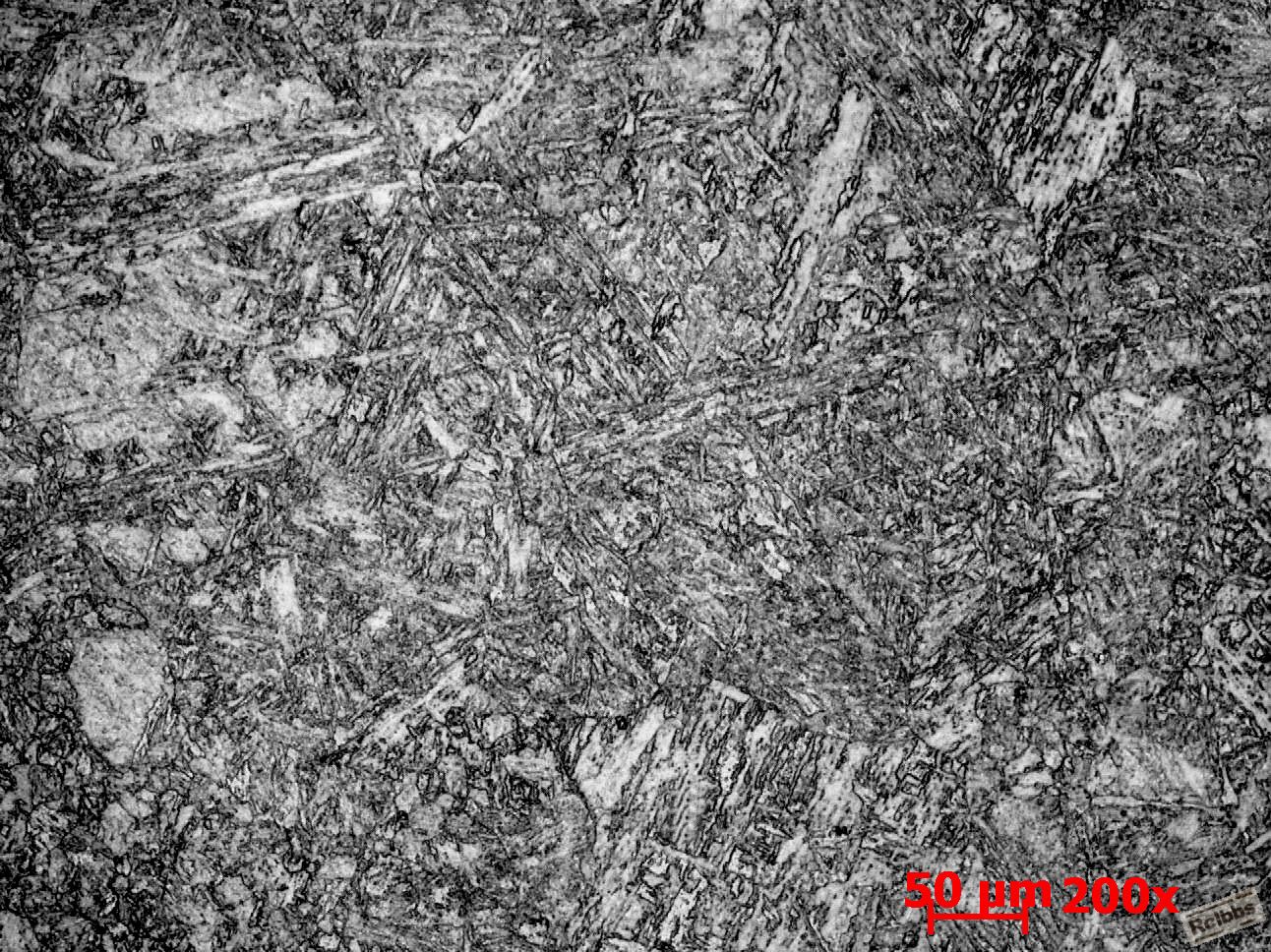

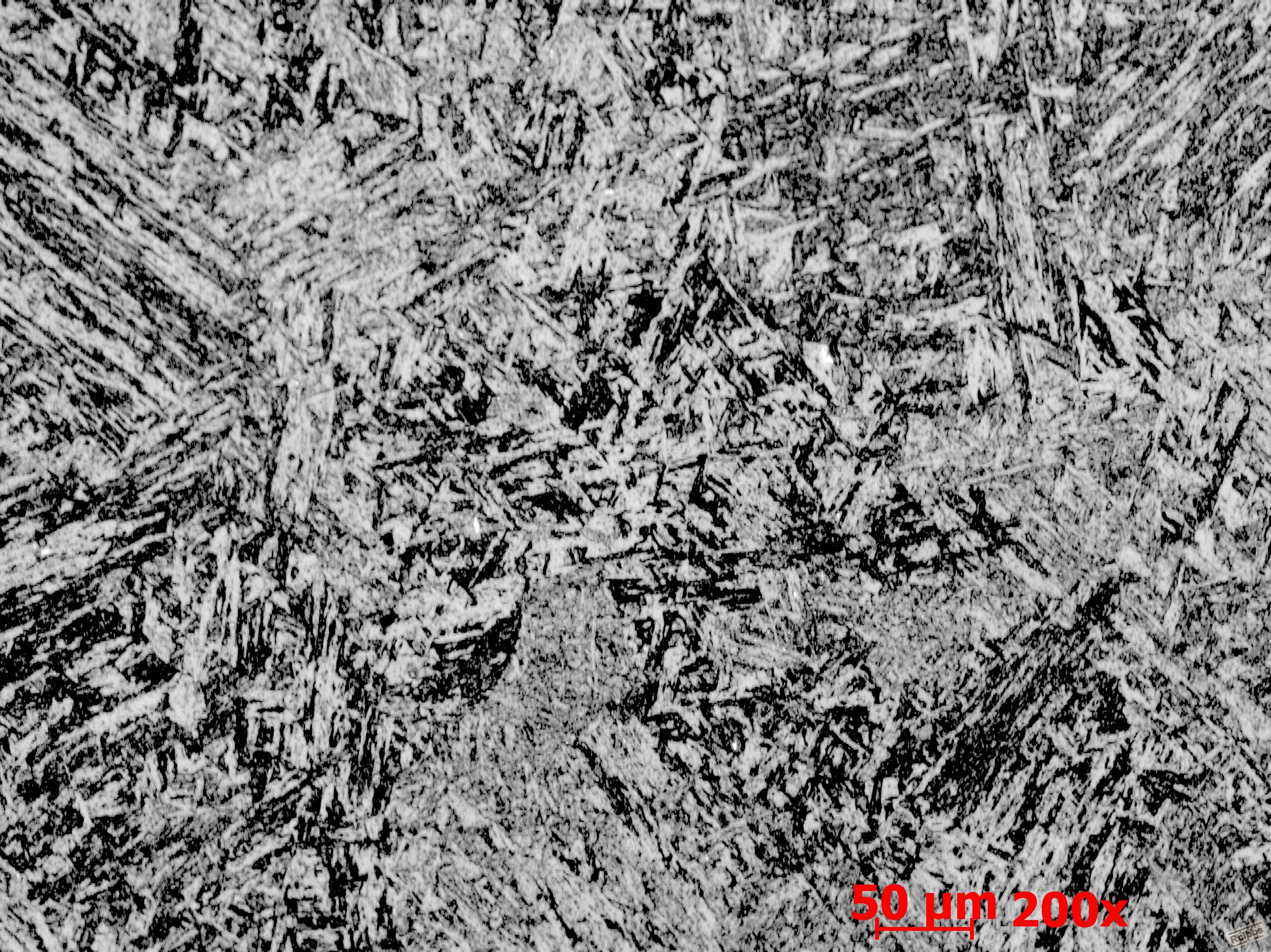

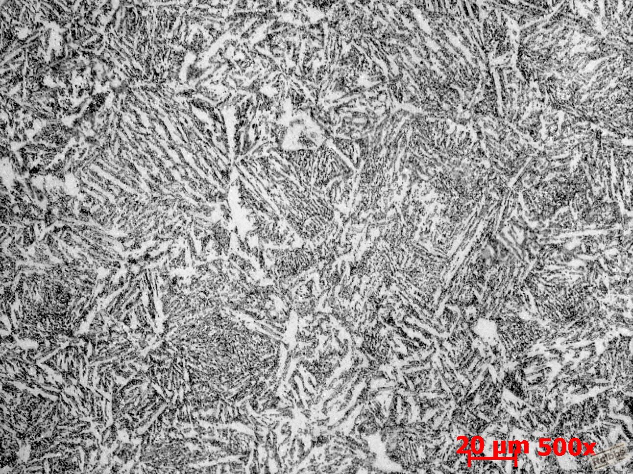

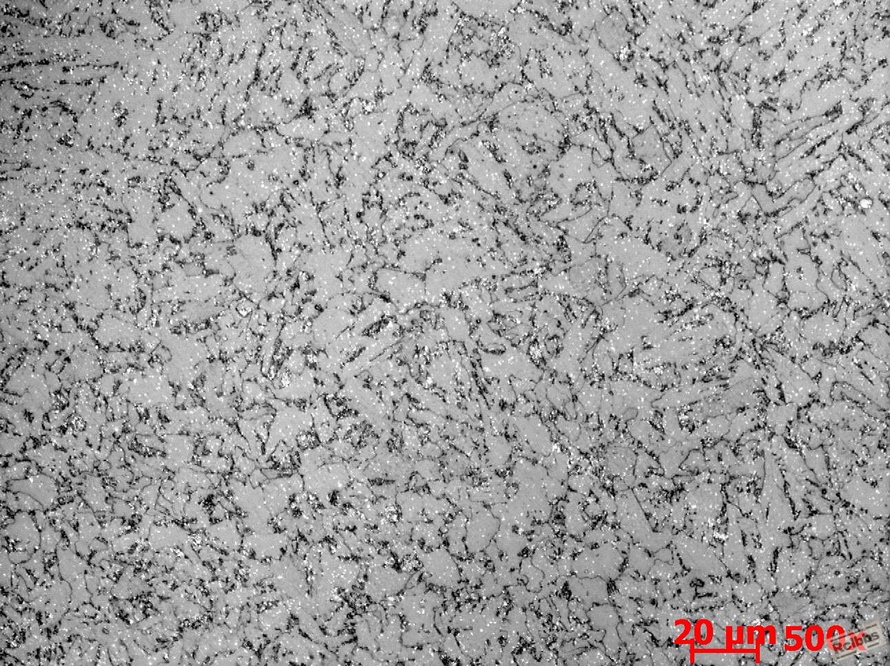

发一张现场覆膜金相照片给你瞧,全部是AC膜拍的
P91焊缝
P91焊缝
WB36直段
WB36直段
P22弯头
P22弯头
P91组织
P91组织
stigershu + 10 感谢上传!

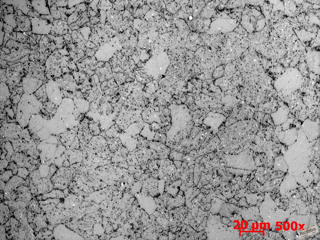

发表于 2010-8-20 12:45:27 | 显示全部楼层
回复 11# 280589722
35CrMo螺栓
35CrMo螺栓
