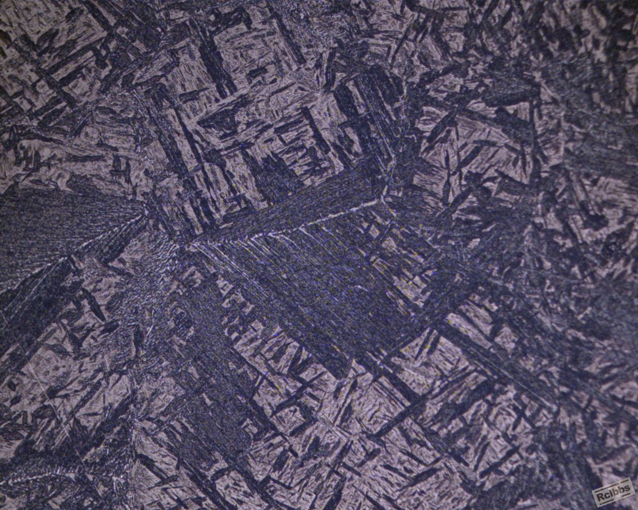

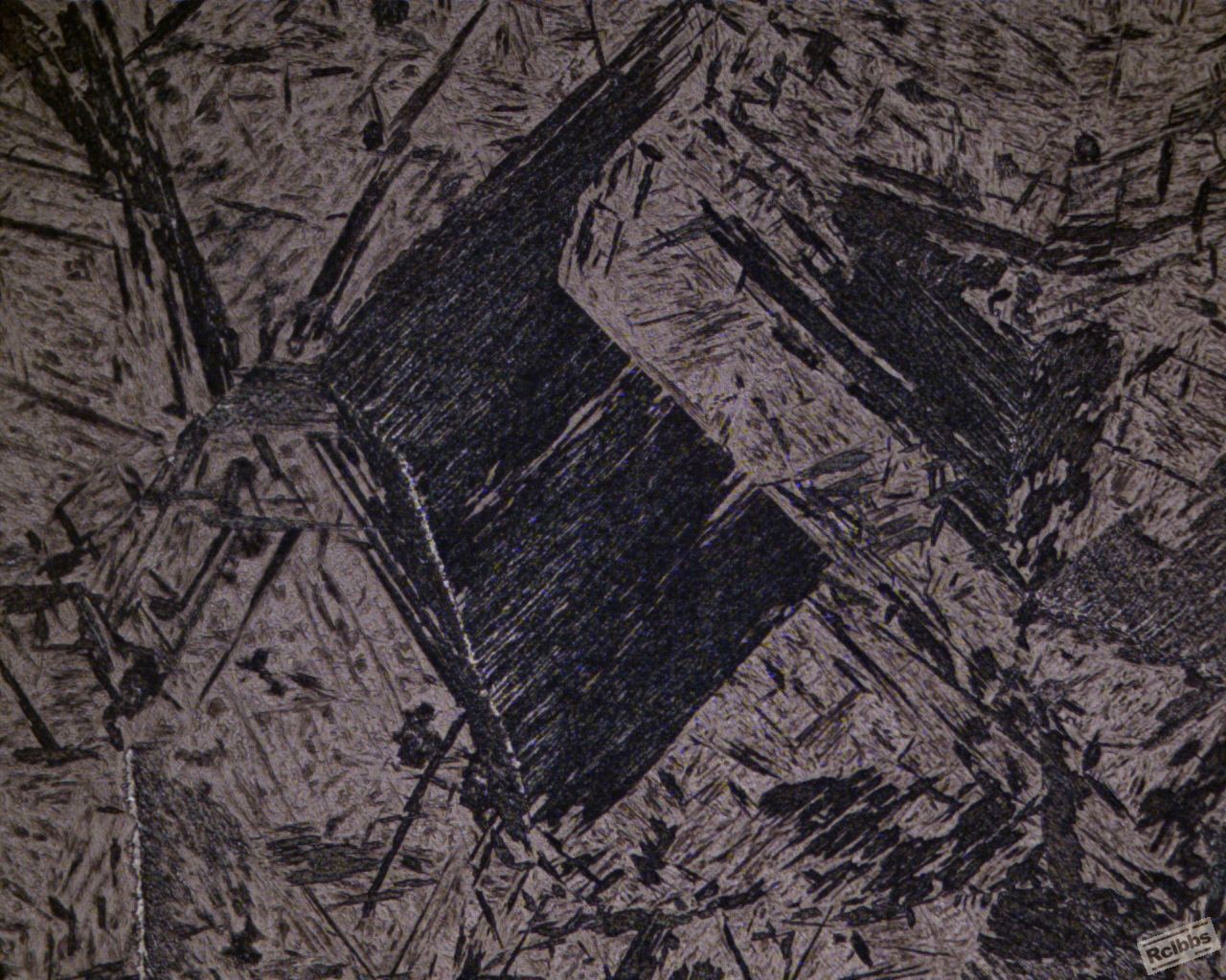

材料:直径6mm的40Cr线材,取样部位为乙炔火焰切割断口附近,空冷。
放大倍数均为500倍。

问题一:图1、图2组织为上贝氏体+下贝氏体+马氏体+极少量先析铁素体。请讨论这几种组织的形成先后顺序?是先F,后上贝、下贝、马氏体吗?
这几种组织出现在同一视场有些奇怪。

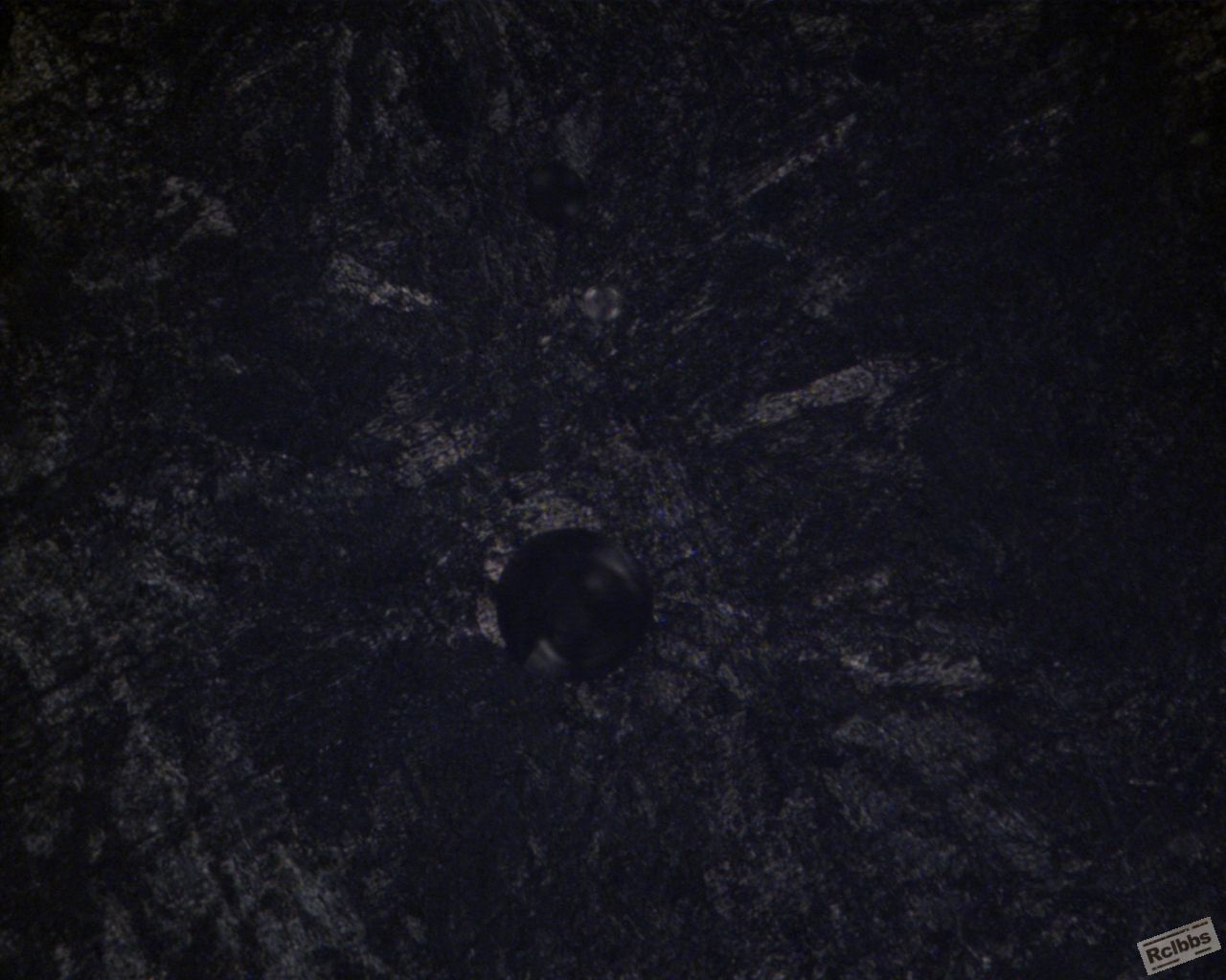

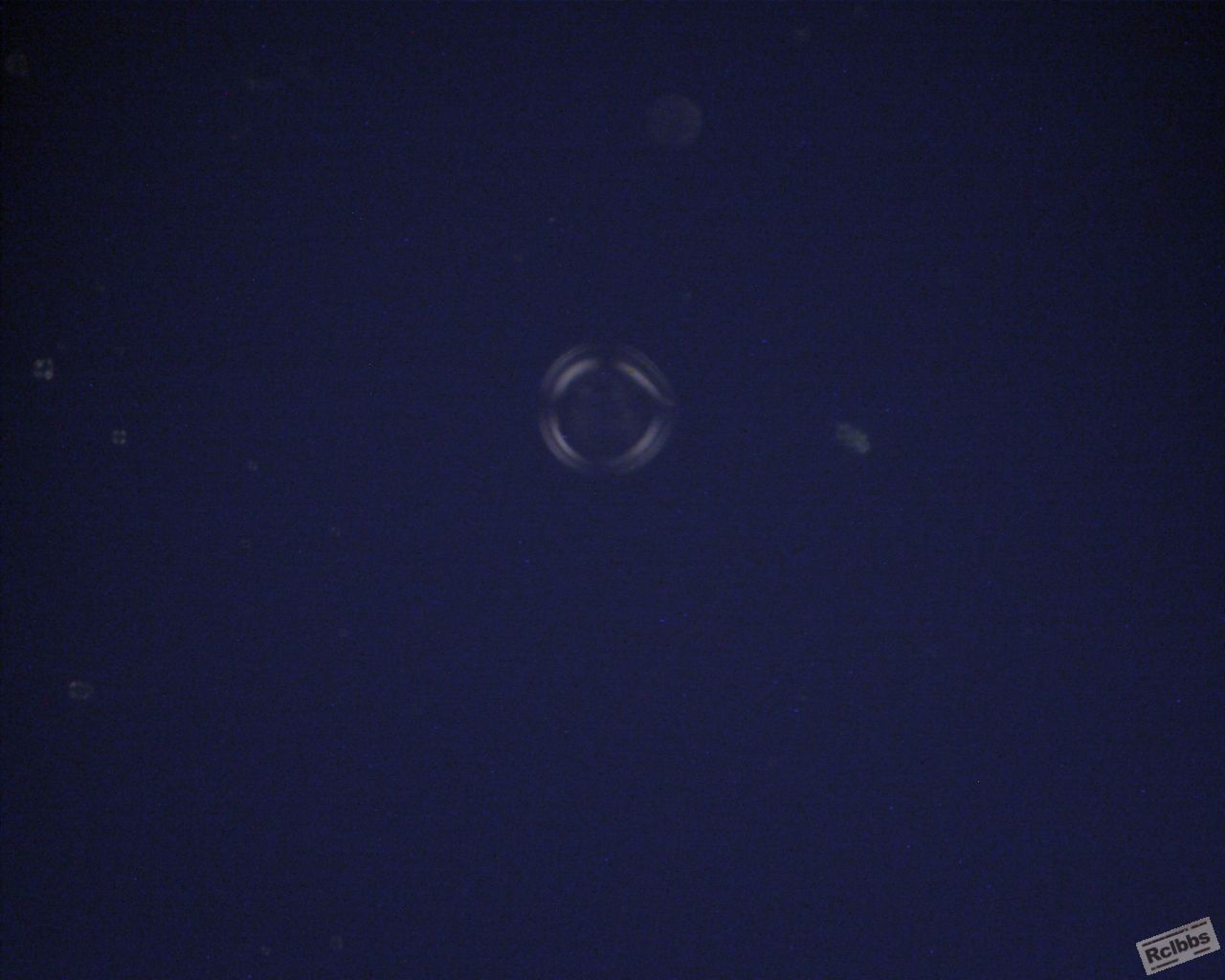

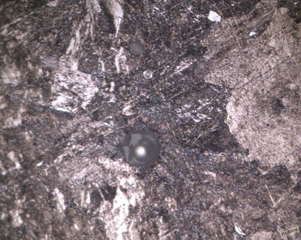

问题二:图3、图4为在切割处发现的球形夹杂物,图3为明场,图4为暗场。显微镜下略透明,暗场下未见黑十字现象,请问是何种夹杂物?
发表于 2010-8-19 22:31:23 | 显示全部楼层
转变顺序
A1-680珠光体开始转变
680-600度,索氏体转变
600-550度是托氏体转变
550-350度,上贝氏体开始转变
350-Ms,下贝氏体开始转变
Ms以下温度开始转变马氏体。
夹杂,打下能谱看下成分
发表于 2010-8-19 22:36:23 | 显示全部楼层
做金相的话,远离过热部位取样,氧割附近区域已经过热,做出来的结果是不对的,隔断处由断处往里,受热温度是不同的,形成的组织也有区别的,建议远离切割出1cm取样
夹杂的话,不用浸蚀观察

 楼主| 发表于 2010-8-20 00:15:20 | 显示全部楼层
回复 4# 280589722
    故意在切割处取样的。

 楼主| 发表于 2010-8-20 09:17:13 | 显示全部楼层
夹杂物已确认。早上做了个抛光状态下的偏振光,可见呈现黑十字特征,结合其体态,基本可确定为二氧化硅玻璃质夹杂。
发表于 2010-8-20 21:11:11 | 显示全部楼层
回复 6# 交流为主
    请教下,你们看暗场、偏光多吗?不知道你怎么去别长条状的硫化物和硅酸盐?(暗场和偏光)谢谢!
