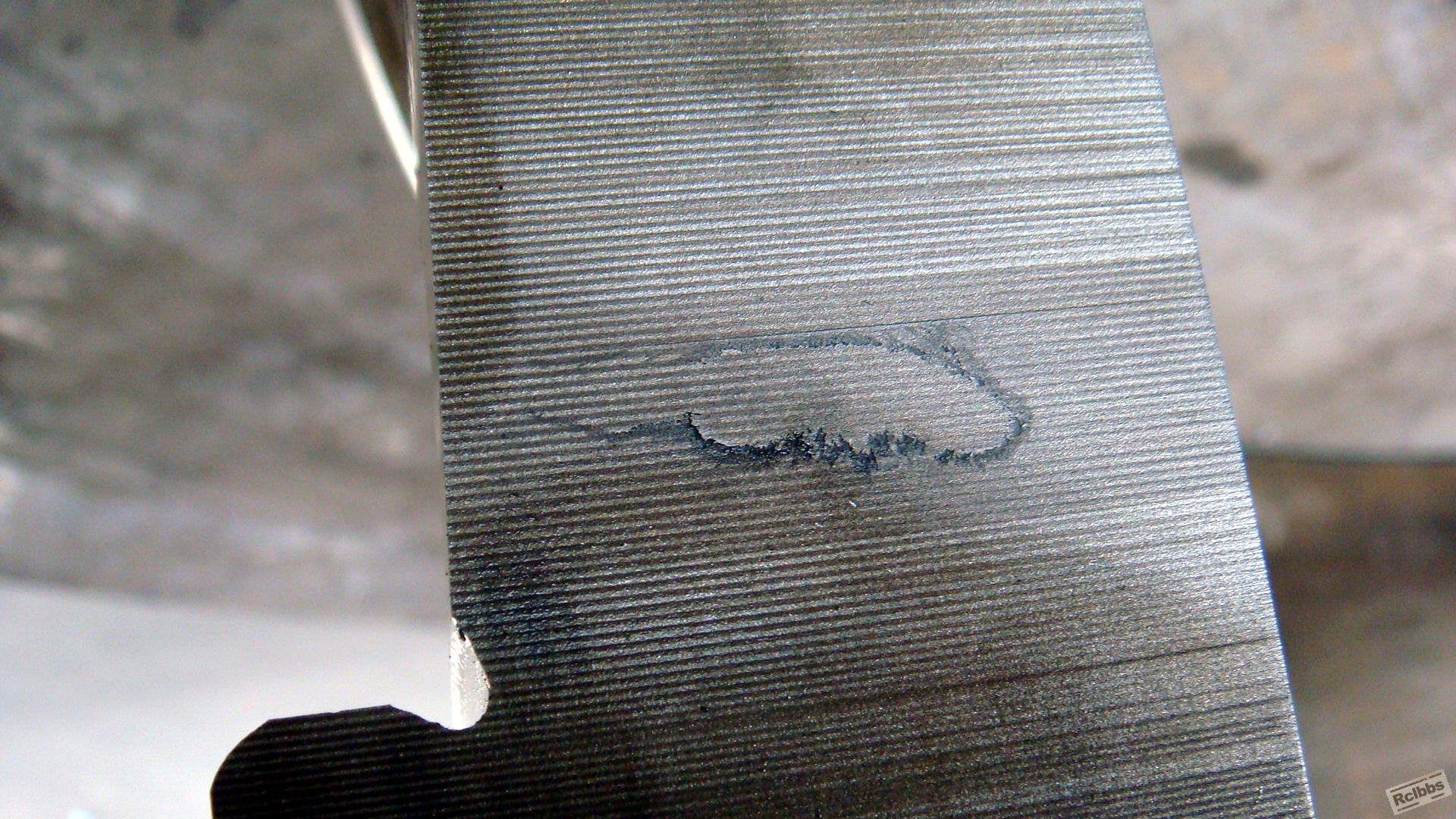

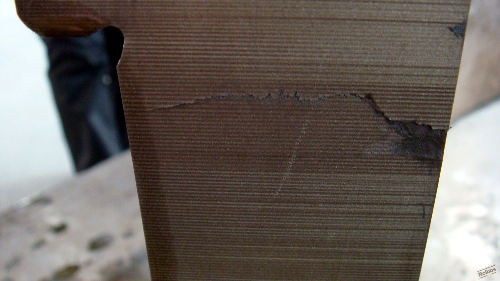

Cr 12模具淬火后线切割后内部有裂纹,好像是夹皮,我厂没人会做金(镜)像,所以发几张图片,请支持一下 DSC00086.JPG DSC00087.JPG DSC00088.JPG
 楼主| 发表于 2010-8-21 08:41:25 | 显示全部楼层
补充一下,线切割前回火2次,每次3小时,两面磨平后再回火一次,回8小时

一个是原材料夹杂物、硫化物、还有可能是状碳化物偏析、做一个金相。

比较确切的分析,建议你从裂纹处横剖开,检查裂纹的形貌及材料非金属夹杂等项目。
发表于 2010-8-22 13:13:20 | 显示全部楼层
从图片上看,是原材料的内部缺陷问题。Cr 12模具淬火后线切割后易出现裂纹,回火要彻底,可回火两次。

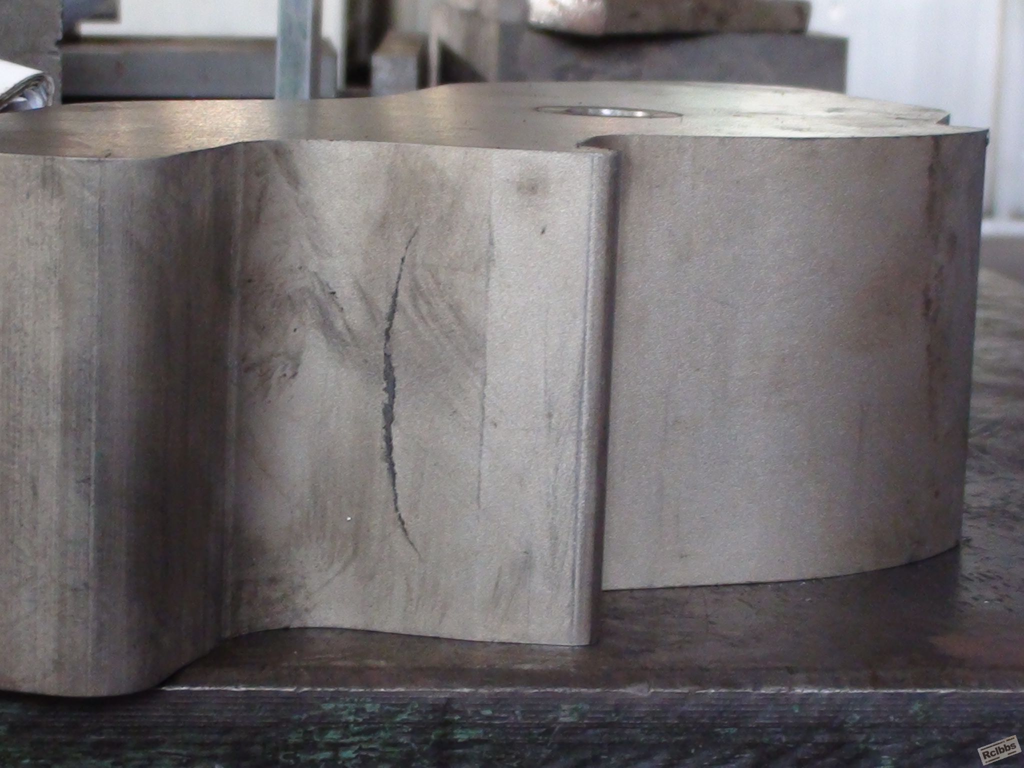

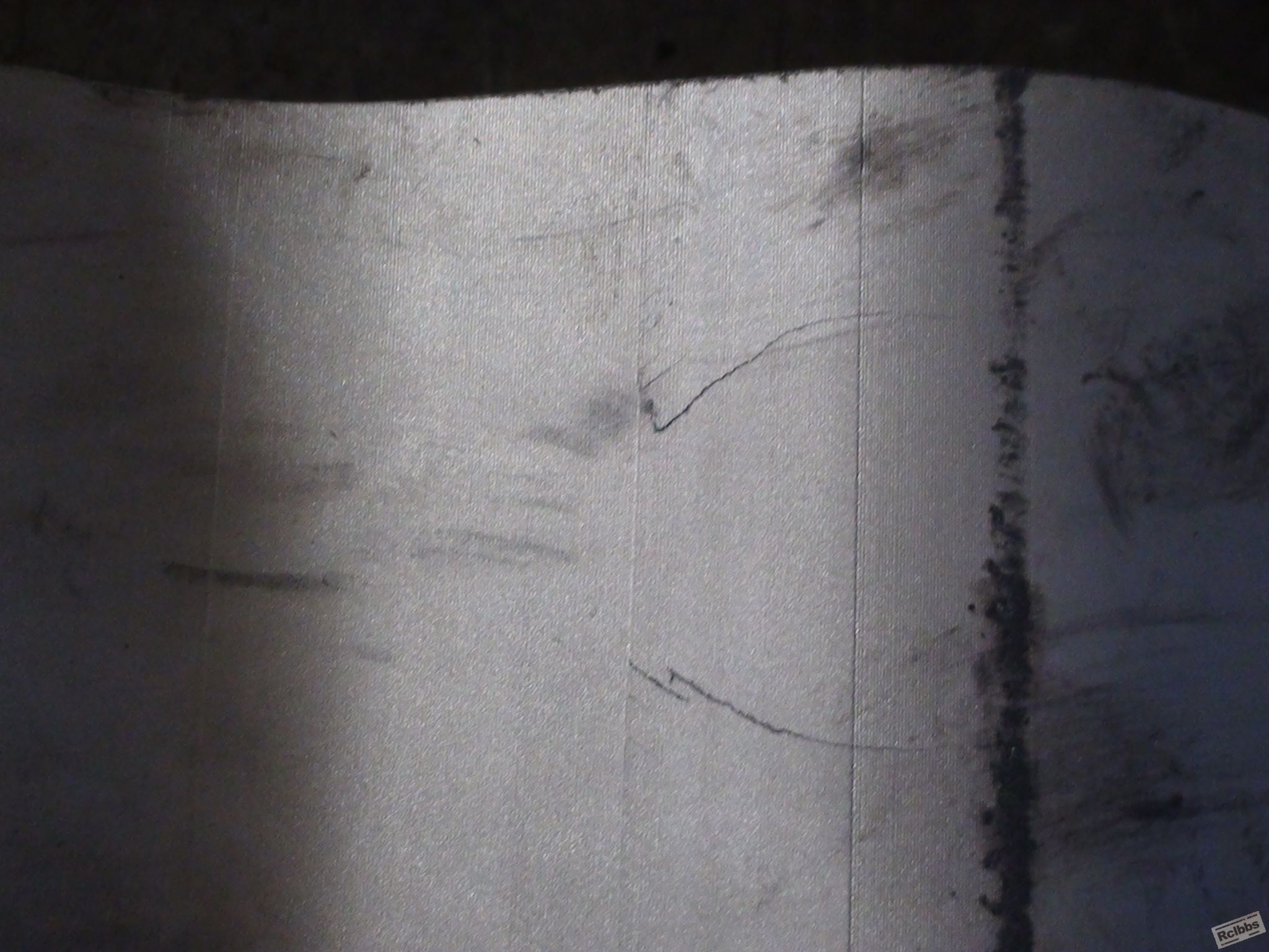

楼主的照片拍的算是比较清晰了,从照片来看,在切割后切割面上的这种缺陷不属于材料问题,是线切割中比较常见的“跳丝”或钼丝选择不当造成的局部呈线性撕裂,零件在切割时的夹持方式很重要。上传两张,供大家参考。
回复 10# shenjin-5
任何零件在热处理后,不论你回火是否充分,都存在一定的内应力,导致零件具有开裂的倾向,内部缺陷越多,开裂的危险性越大,这是大家都认同的观点。
线切割的原理大家知道,零件在线切割时,在切割到一定位置时,如果MO丝在切割线(金属丝与零件接触的直线)内“跳丝”(在切割面内断裂),在切割线内瞬间形成点或线状“缺陷”,此为一种情况,另一种情况是选择的MO丝太细,在切割时,切割面顶部相当于一个尖锐的裂纹。如果零件是在自由状态放置下切割的,在这样的情况下,极易“开裂”,所以零件的夹持是很重要的。
线切割过程中,零件的开裂,图片中只是其中一种形态,是在“缺陷”位置有轻微开裂,而后线切割继续进行。最重的形态是零件切割到一定深度,后半部整体开裂,甚至形成掉块。
当零件在线切割过程中做很好的固定、夹持时,人为施加的外力减少零件开裂倾向,可以得到有效的改善。
在能使用粗MO丝的情况下,就不要选择细的MO丝,也是一种方法。
个人体会,欢迎大家拍砖。
