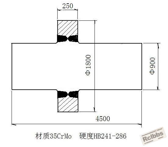

  由于设备和工装工具原因,该工件只好用锻后组焊的方式进行。材质和硬度要求点击图样。
  先不考虑焊接原因,它的工序是锻造、锻后热处理、粗加工、探伤、组焊、退火、半精加、探伤、调质、半精加、探伤、精加工。
  工件形状见简图。
  1、这样的工件是否可以采取水冷的方式进行调质?
  2、如果可以,注意事项是什么?
  3、在焊接处,淬火对它的危险有多大?
  大家见过这样的调质件吗?讨论讨论?

请问环的材料也是35CrMo吗
签到天数: 49 天
 楼主| 发表于 2010-8-22 11:06:08 | 显示全部楼层
回复 2# study
    是的,轴和环都是35CrMo,用焊接的方法组合,焊接材料碳当量稍低些。

这么大工件,将近26吨,按我的思路焊接吊环离环远的那头焊接,仍然采用水空热处理方法,分段处理,不过我做的工件一般是4吨左右,材料是42CrMo,因为油槽小,不够深,一般我采用的是水空淬火方法,问题处理的还可以,希望能在网上看到一些比较好的方法

可以水冷淬火后回火。注意淬火前的预降温,比如840度透烧后降温到780度保温2小时再出炉水冷;再注意棱角处的预冷;最好是水淬油冷,水冷时间控制在10分钟左右。

回复 8# wangxingguo644
    “840度透烧后降温到780度保温2小时再出炉水冷”,这样的目的是什么呢?
签到天数: 19 天
发表于 2010-8-22 12:11:17 | 显示全部楼层
减小热应力!

如果焊接处硬度要求不严,焊接处水淬前浇水预冷,再整体水淬。

回复 14# hehongzhan
    这样做不妥,不但操作相当麻烦,反而容易在焊缝及附近产生裂纹,知道是什么原因吗?
签到天数: 52 天
发表于 2010-8-22 14:04:48 | 显示全部楼层
呵呵,这样做的话逢淬必裂。还是改加工工艺顺序吧!
