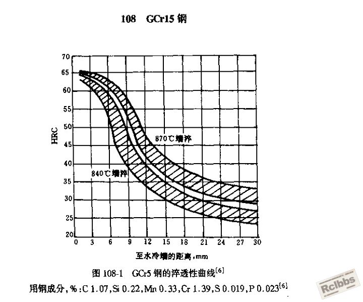

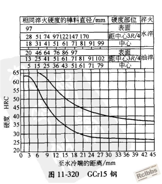

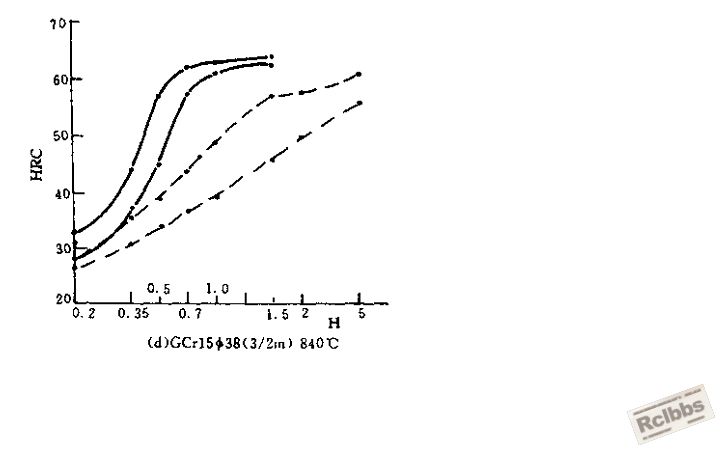

1.JPG 2.JPG 今天遇到个问题,有个标准件厚30MM,淬火后硬度是55-60HRC,想了解下这样的硬度是否达到油淬的极限硬度,另外我这两个图片是棒料的数据,不知道哪位仁兄能有板料的相关淬火硬度的数据,或者经验公式,若能提供,万分感谢

   把这个也放在一起参考:

板料的淬火效果要差很多,主要是中心部分,书本上的是理论上的东西,实际还是要水淬油冷

可以在淬火油上想办法增加冷却速度,如采用快速淬火油;另外注意加热时防止脱碳,否则也可能是硬度降低的原因。
