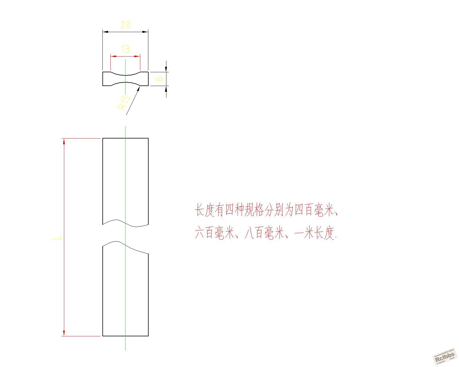

各位:
   请教一下,我单位有一产品,材料45#钢硬度要求HRC55~60深1~2mm,尺寸为20X6长度有400mm\600\1000\1500四种规格的,工艺过程是直接钢铁厂冷轧出来的(退火去应力过),然后进行高频淬硬,但是经过高频后变形为"S"形状,变形量1~2mm,同时20mm两长平面在与摩擦运动副中出现凹啃的现象,请问是什么原因,怎么解决变形及凹啃现象?
请各位也随便介绍一些长三角地区主要是浙江和江苏地区能做这个产品的厂家!
签到天数: 79 天

四个面全部加热吗
出现凹啃与感应器设计的有关系,极有可能是四个拐角地方温度偏高
 楼主| 发表于 2010-8-23 18:15:12 | 显示全部楼层
主要是20mm两个面硬度要求高,因为这是摩擦副的面,但是6个毫米的面不淬硬,恐怕强度不好!
