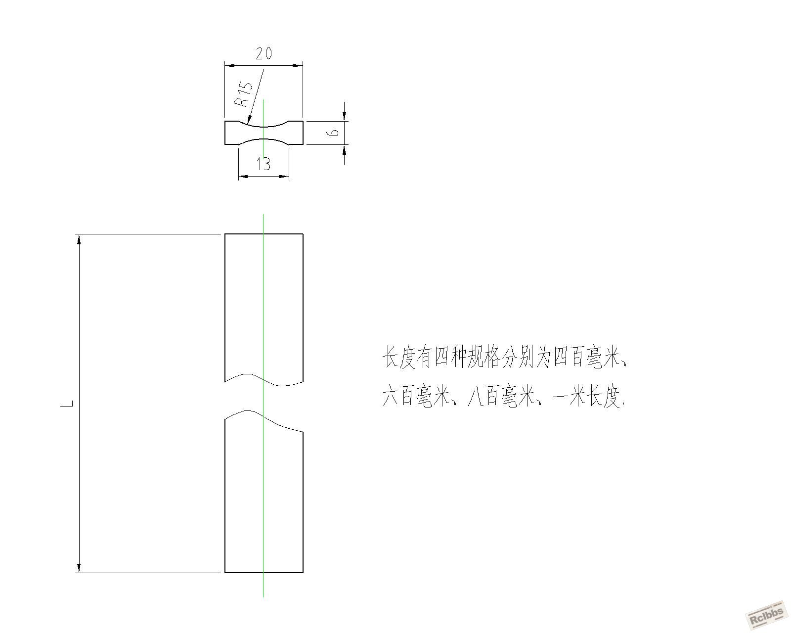

   请教一下,我单位有一产品,材料45#钢硬度要求HRC55~60深1~2mm,尺寸为20X6长度有400mm\600\1000\1500四种规格的,工艺过程是直接钢铁厂冷轧出来的(退火去应力过),然后进行高频淬硬,但是经过高频后变形为"S"形状,变形量1~2mm,同时20mm两长平面在与摩擦运动副中出现凹啃的现象,请问是什么原因,怎么解决变形及凹啃现象?

这个工件截面上下对称、左右对称,只要加热速度均匀、冷却速度均匀,是不会产生“S"型的。感应器的形状十分关键,一定要处理好接近工件位置的头尾形状。工件送料定位工装要灵活,在三个坐标的位置均可以调整。
