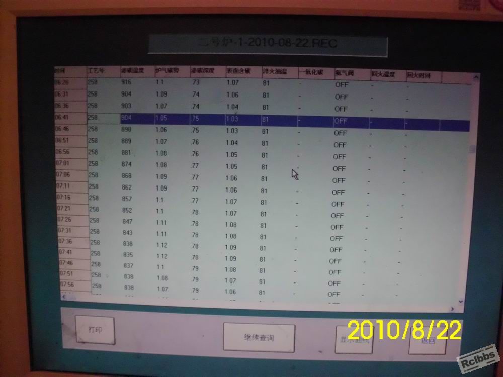

今天在多用炉生产的一炉产品,在渗碳扩散过程中碳势意外上升,从6:41到7:41,碳势从1.05升到期1.12,请看图,这是什么原因造成的呢?

楼主提供的破案信息太少,这个时间段是不是操作工人出去吃饭的时间?本来强渗时需要高碳势,这就会把工艺空气的阀门调小,富化气的阀门调大,进入扩散时碳势下降,就要相应的把工艺空气的阀门调大,富化气的阀门调小,会不会是这时操作工人出去吃饭,而各个阀门调整不合适造成的。

从楼主提供的记录看,是降温过程碳势升高,通常情况降温过程仪表显示碳势是呈升高的趋势,此时平衡空气频繁开启,出现这种情况估计是平衡空气阀开启量小造成的。

   操作者8:00下班,那时没出厂。我们的操作规程要求是扩散阶段关闭富化气。

平衡空气阀早坏了,已经不起作用了。

    既然平衡空气阀不起作用,碳势缓慢上升就不是意外了。

    确实是意外,因为平衡空气阀坏后,生产这么多炉,就这一炉出现这种情况。

一般不会出现这种情况,检查氧探头是否出问题了。
