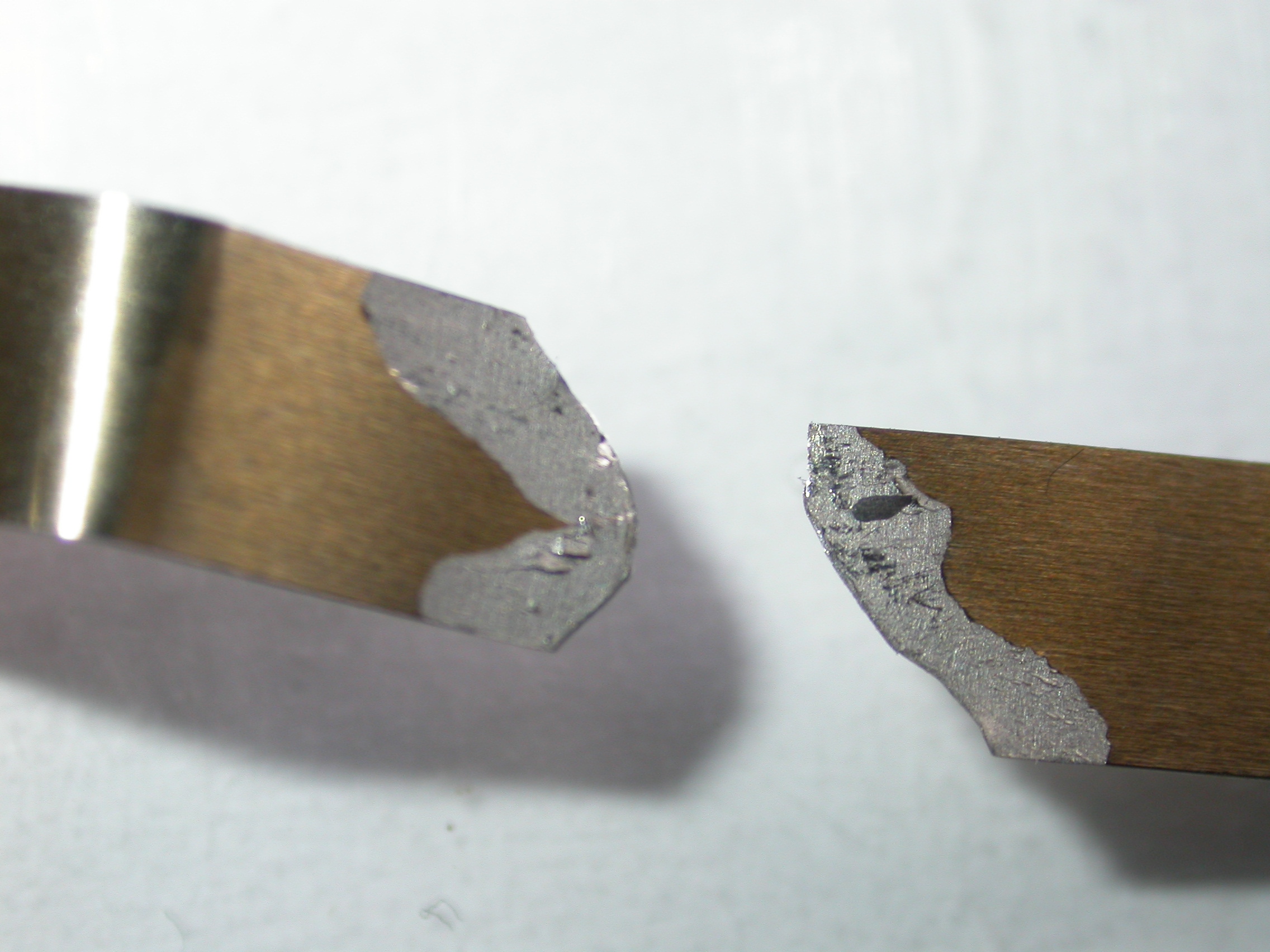

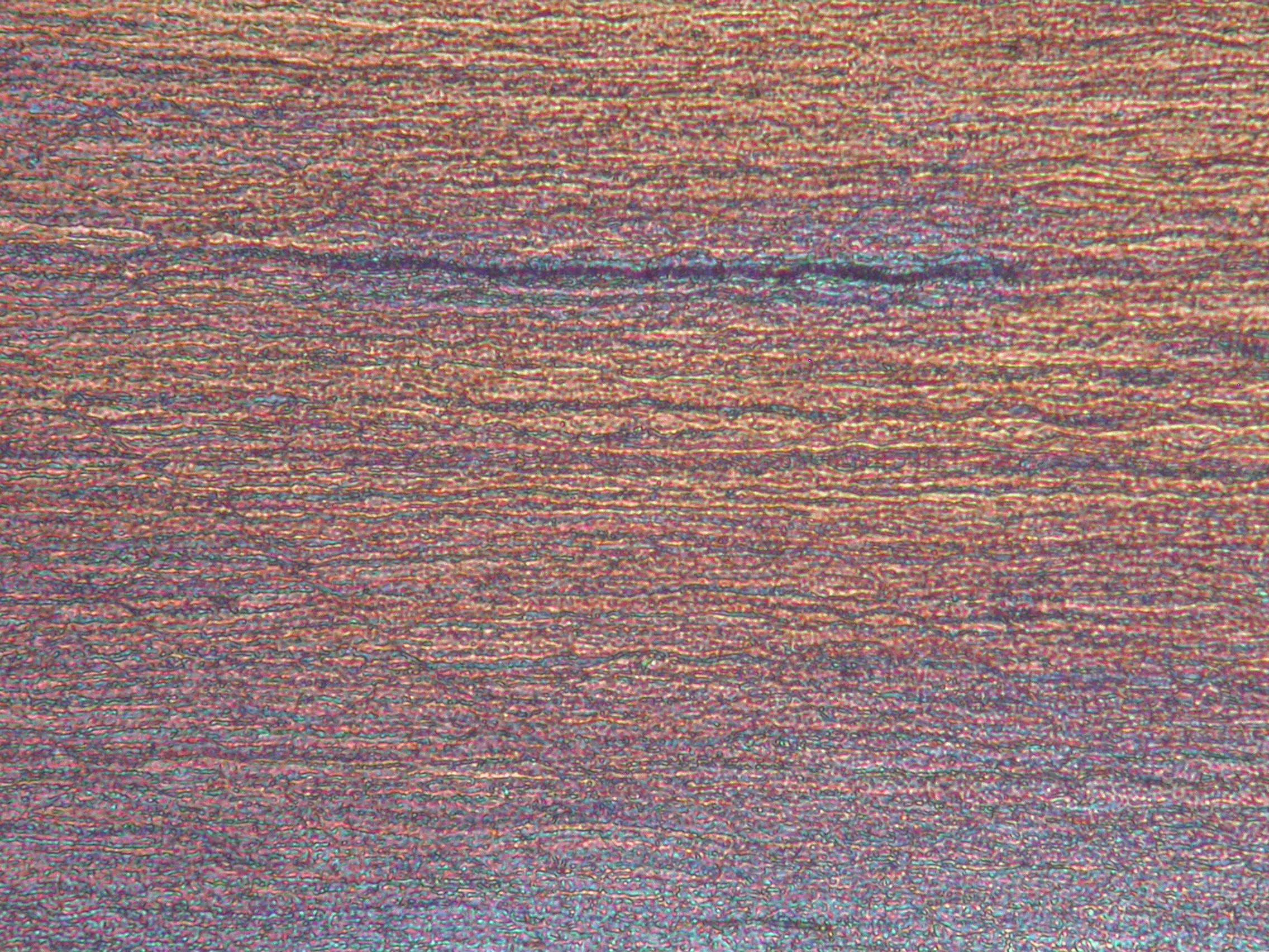

500倍组织 (1).JPG 在加工过程中产品出现断裂,断裂宏观图片如图一。在断裂处取样观察金相,没有腐蚀的情况下没有明显夹杂和缺陷,腐蚀后在500倍下观察带料出现如图2中深色沟壑,请大家分析一下该沟壑的产生原因以及对材料性能有什么影响(样品经过多次反复抛光该沟壑还是存在,整个带料上存在多处)。材料为1Cr17Ni7,冷变形硬化后Hv600。 断口 (1).JPG
发表于 2007-7-20 21:33:33 | 显示全部楼层
显微镜可真够滥的,细节一点都看不清。
要判断黑色带是何种原因,必须知道钢材的硬化工艺。
发表于 2007-7-20 22:01:47 | 显示全部楼层
照片是500X? 100X还差不多
发表于 2007-10-8 20:08:12 | 显示全部楼层
照片是500X? 100X还差不多??????????
