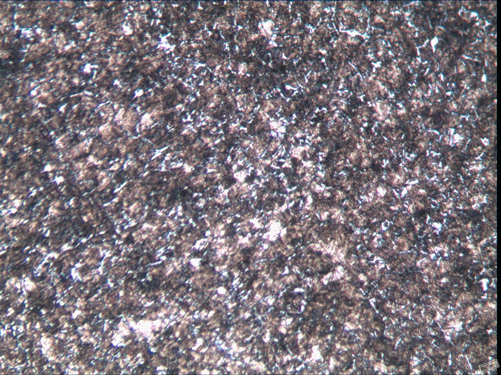

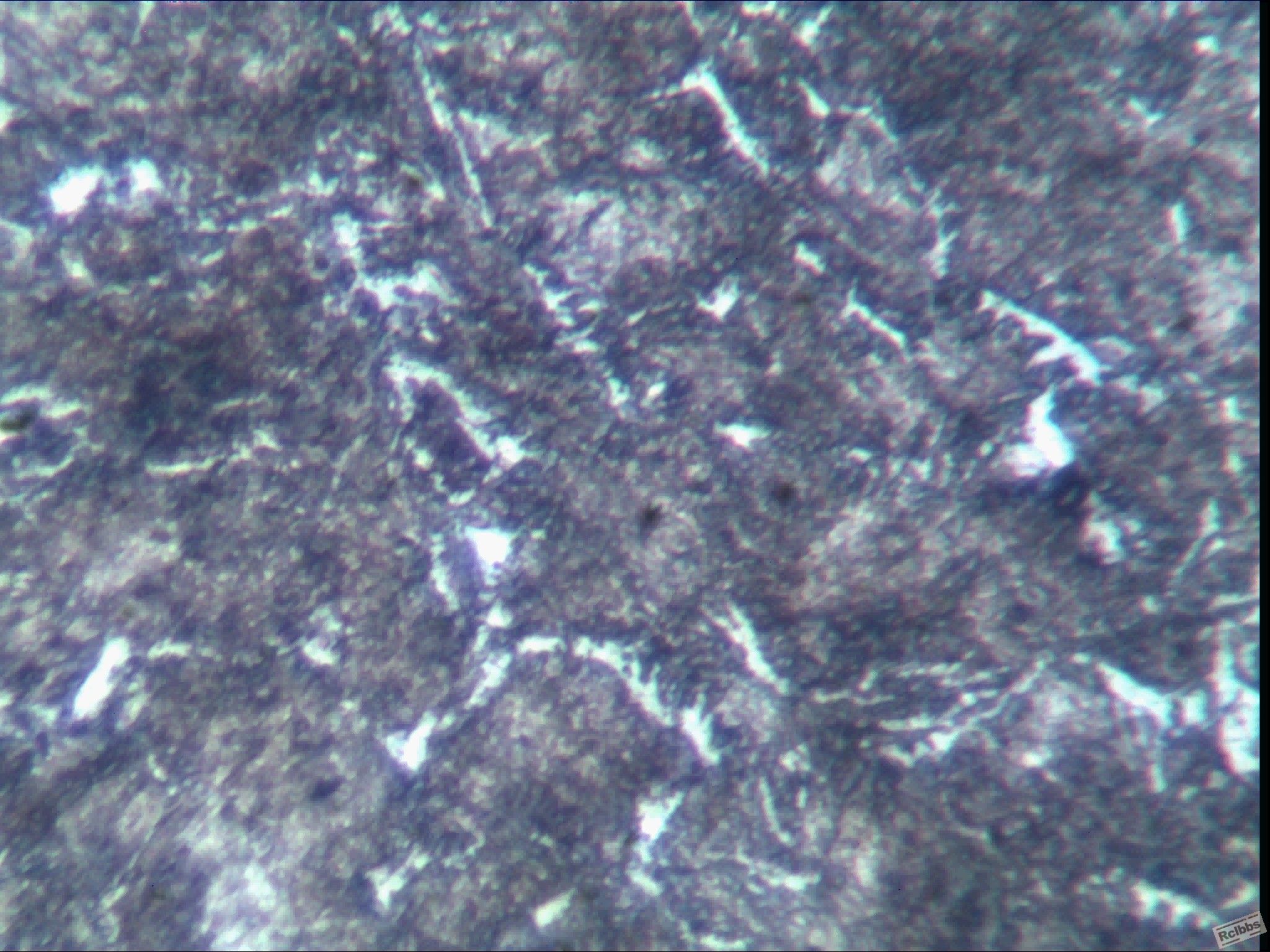

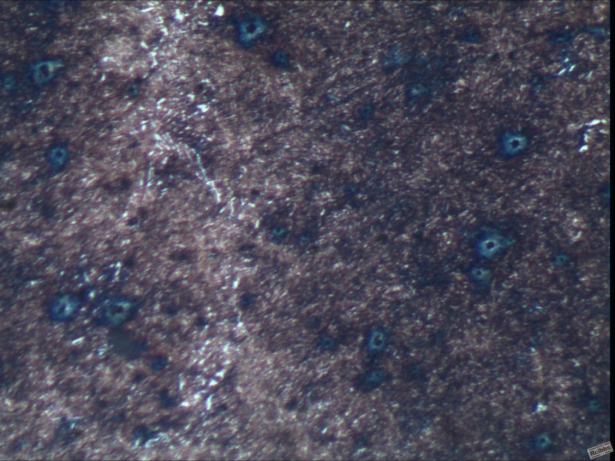

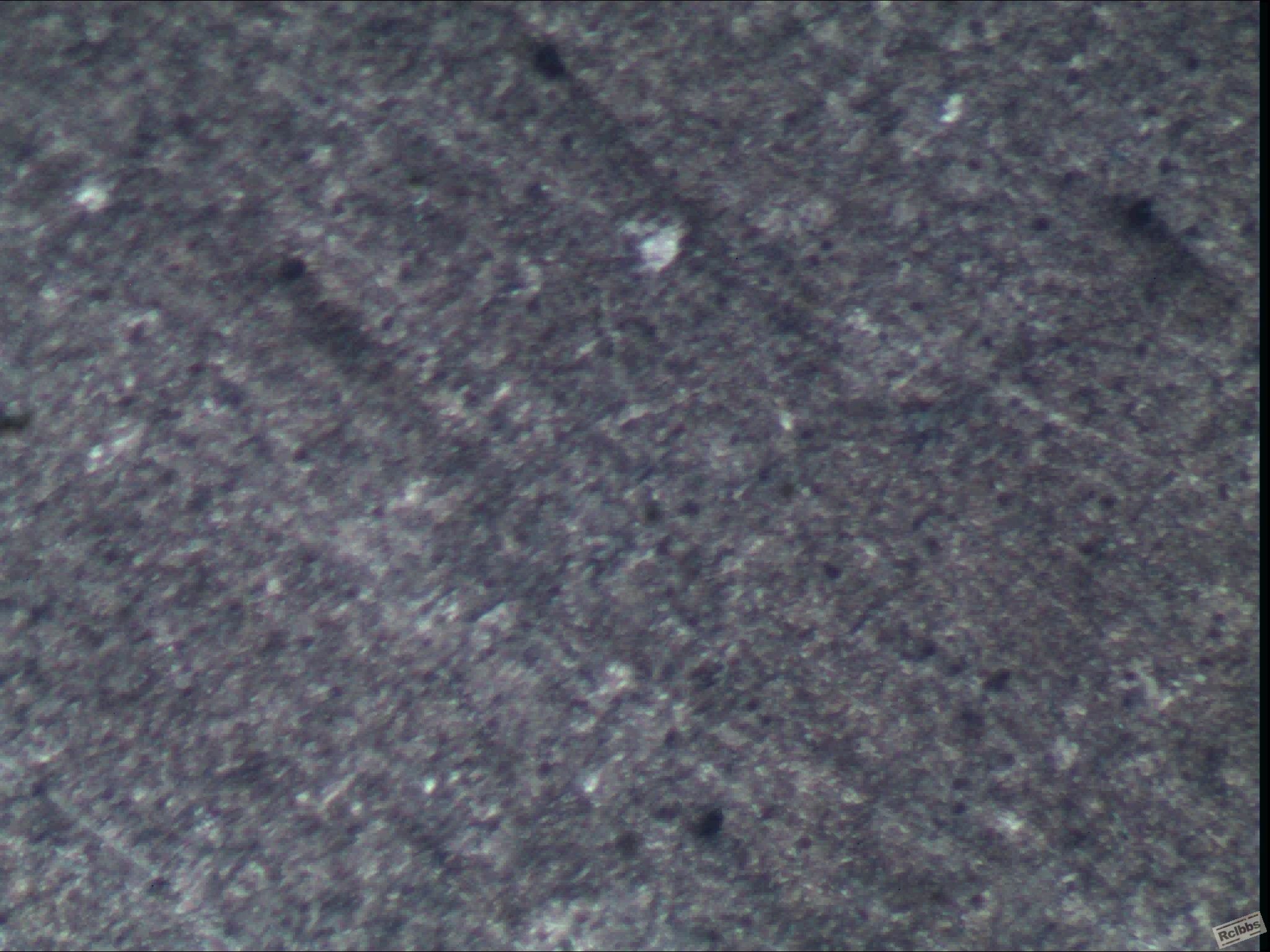

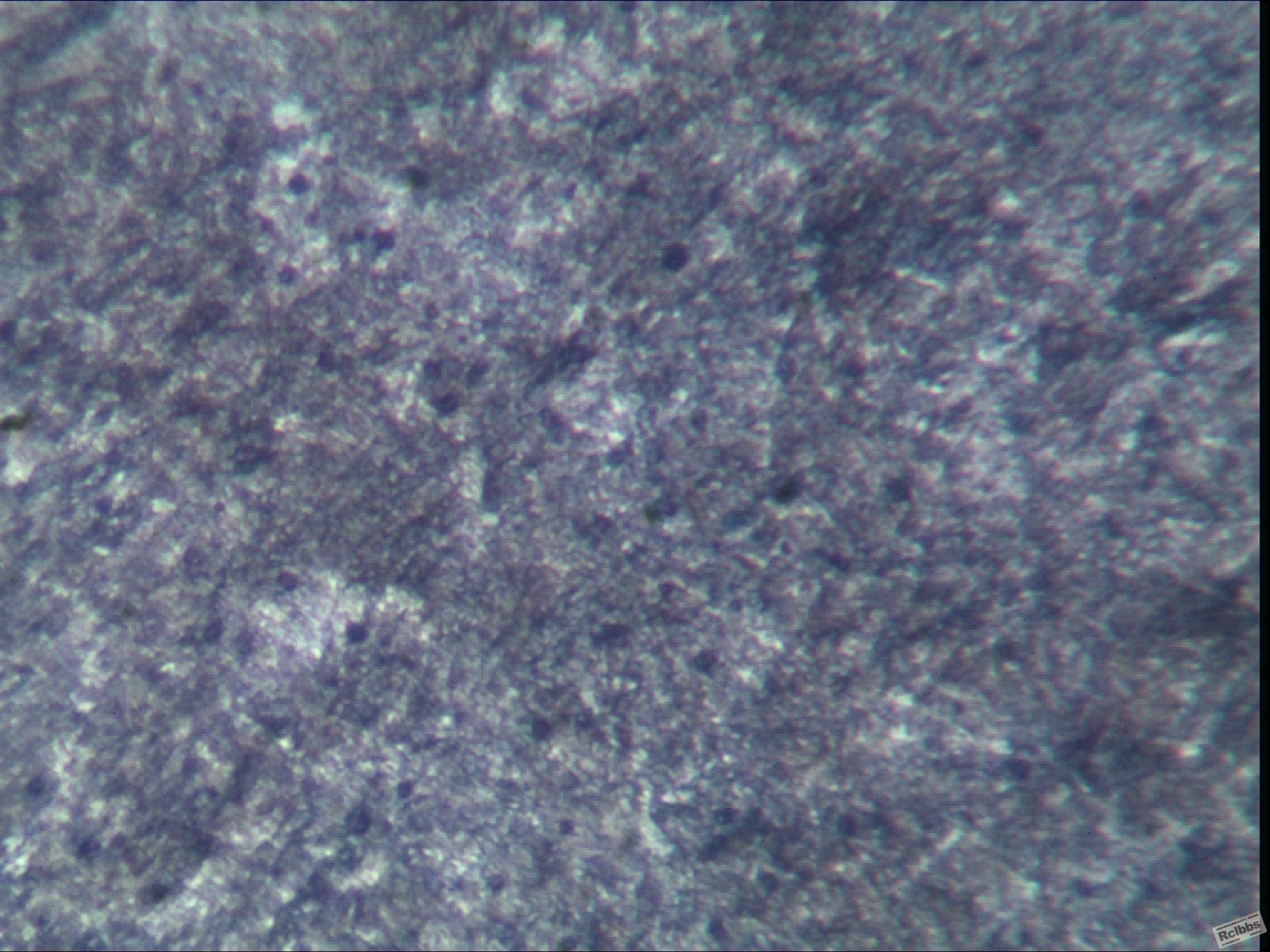

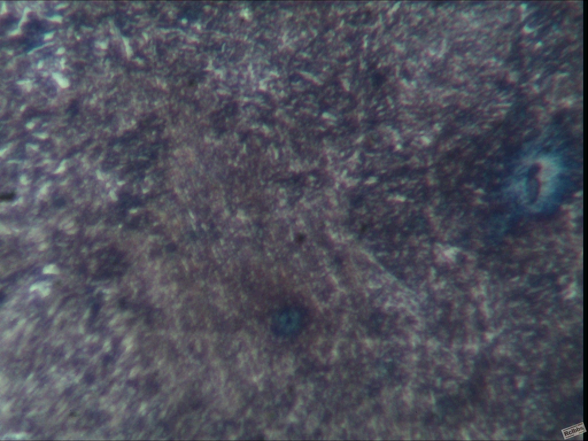

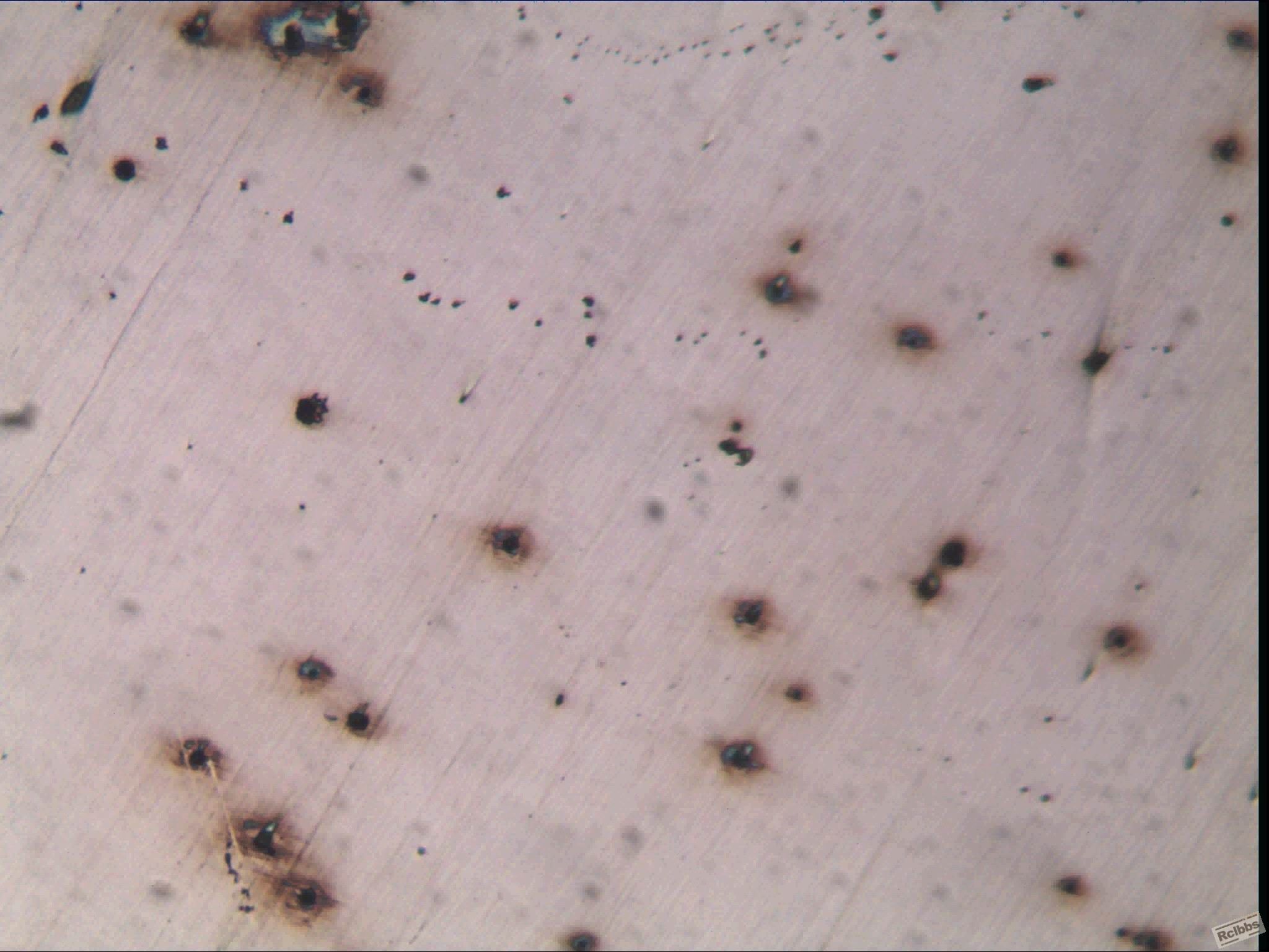

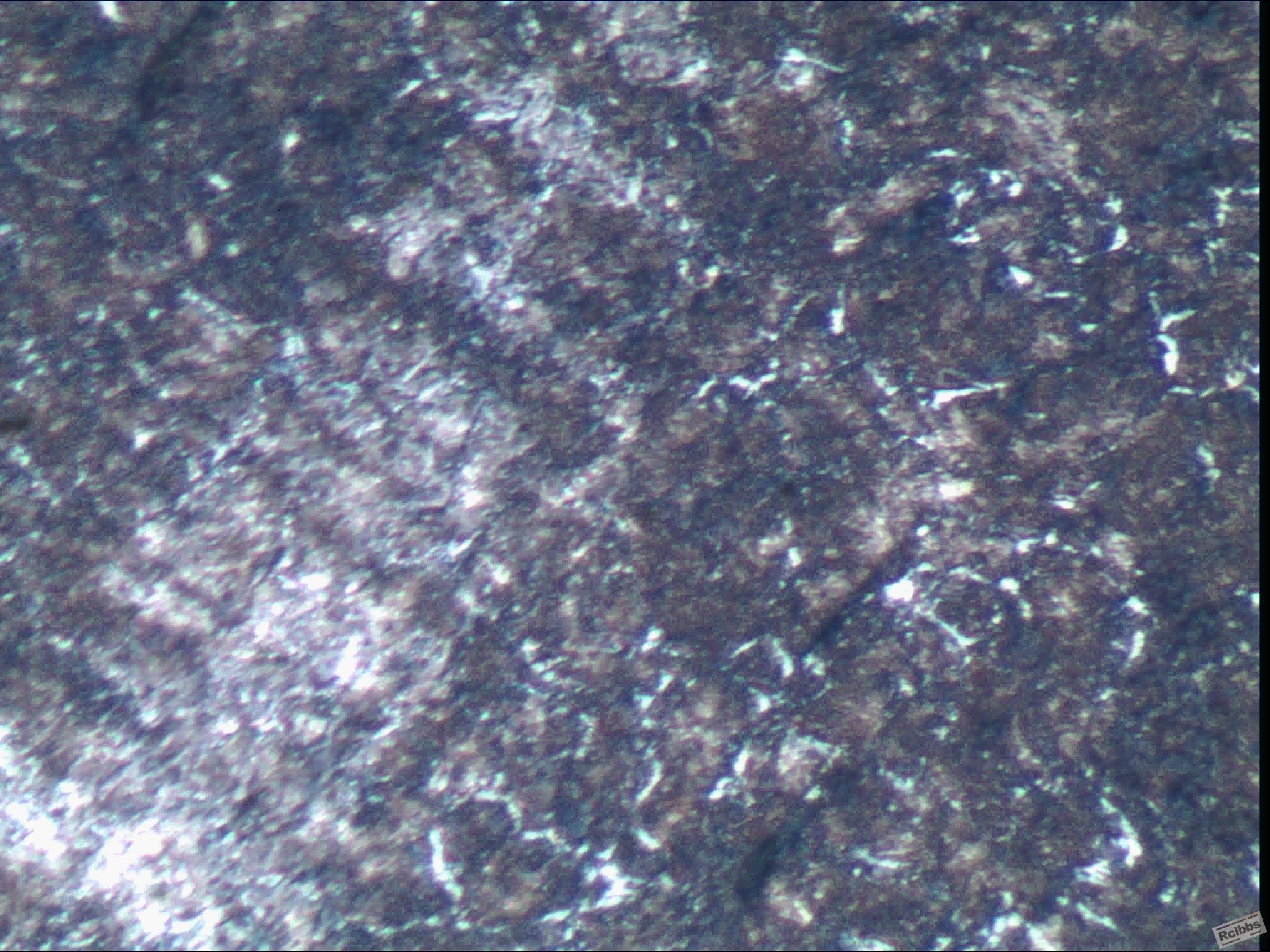

请高手帮我看看这个组织是不是魏氏组织啊?基体组织过热了吗
下面的组织中那些点是不是针孔啊
签到天数: 79 天
发表于 2010-8-24 15:31:47 | 显示全部楼层
第一张局部过热,第4、5、6张都有过热,黑点部分先不腐蚀看看
发表于 2010-9-1 16:03:03 | 显示全部楼层
金相试样磨抛过程不到位,存在局部烧伤,建议重新磨过,抛光腐蚀

发表于 2010-9-2 11:51:10 | 显示全部楼层
黑点部位如果不腐蚀的情况下也有,就可以确定为气孔,或者是腐蚀后先拿肉眼看一下,是否存在孔洞
发表于 2010-9-2 17:42:12 | 显示全部楼层
第6、7张有网状碳化物

发表于 2010-9-4 09:20:10 | 显示全部楼层
第一张像研磨不良,后面几张应是过热组织

谢谢各位!
那白色网状的是什么啊

发表于 2010-9-22 21:33:30 | 显示全部楼层

发表于 2010-9-22 21:34:59 | 显示全部楼层
铁素体吧,个人意见。

发表于 2010-9-22 21:37:10 | 显示全部楼层
第一张局部过热,第4、5、6张都有过热,怎么看是过热的

发表于 2010-9-29 14:34:19 | 显示全部楼层
单纯从图片上看应该是铁素体。但请确认材料是否正确,是经过怎样的热处理?
 楼主| 发表于 2010-9-29 23:00:36 | 显示全部楼层
我们买的是T8材料但没有做过成分分析

发表于 2010-10-7 00:46:09 | 显示全部楼层
4、5、6张过热了
