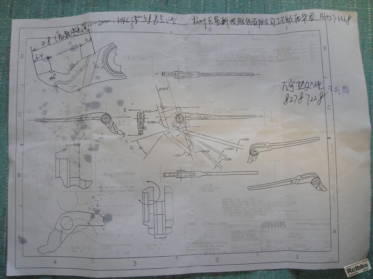

各位:
      求助大家,我们现在生产的钳子齿头部28mm部(包括V形)需要高频淬HRC53~58,淬硬深度为1.2~2mm,钳子厚度规格有6mm,8mm和12mm的,但是就是试用了很多方法,就是中心部分淬不硬.打个比方钳子厚度8个毫米的规格,齿头部28mm长进行高频淬硬,两边是达到硬度,但是在中心4mm没有硬度(哪怕在深度0.2mm都没有硬度,很奇怪,改进了很多线圈都弄不好,请大家帮忙分析一下,线圈怎么绕啊?
随便再问一下各位,端面或者平面高频淬火线圈怎么绕?
