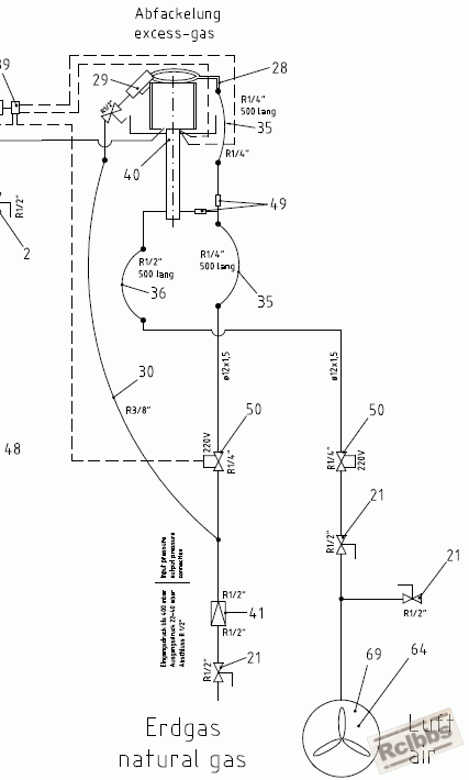

氮化炉废气燃烧装置原理:天然气或液化气和空气混合组成助燃装置,特殊设计的炉内废气口使废气必须在经过助燃装置的火焰燃烧后才能排出。

 楼主| 发表于 2010-8-27 14:21:34 | 显示全部楼层
氮化炉废气燃烧装置原理:天然气或液化气和空气混合组成助燃装置,特殊设计的炉内废气口使废气必须在经过助 ...
Jasen 发表于 2010-8-25 12:59
    能否将这个助燃装置原理图用中文标注,并说明白。
