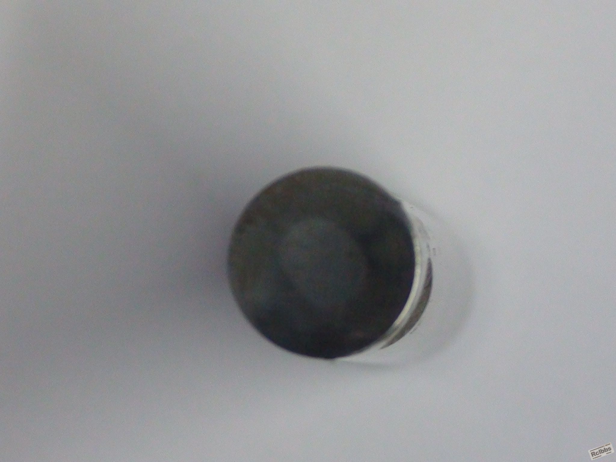

是超音频淬火

发表于 2010-8-25 20:40:57 | 显示全部楼层
看不清楚啊。

发表于 2010-8-25 20:58:52 | 显示全部楼层
可以切开看看.假如是裂纹,硬化层剥离,可能材料没有经过预处理.或者淬火应力太大,冷却缓和一些或者硬化不要到端面.

发表于 2010-8-25 21:04:29 | 显示全部楼层
断面直径是多少?

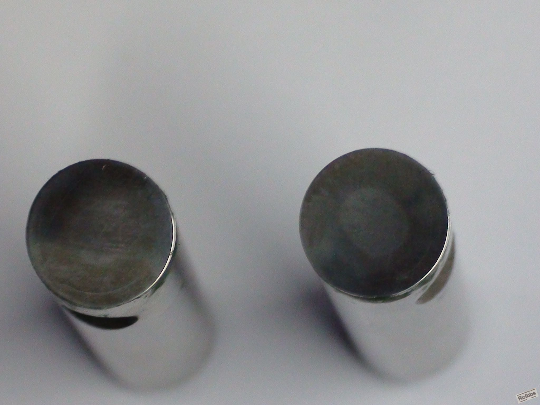

 楼主| 发表于 2010-8-26 08:41:46 | 显示全部楼层
直径14mm,淬硬层3-4mm,端面需要有硬度,我认为是淬硬层太厚了,现在想淬薄一点,有办法吗
发表于 2010-8-26 10:41:42 | 显示全部楼层
裂纹形态看不清楚
 楼主| 发表于 2010-8-26 16:02:55 | 显示全部楼层
断面直径14,裂纹和淬硬层纹路十分吻合

发表于 2010-8-27 13:26:11 | 显示全部楼层
是太厚了,2-3就够了,可以退火再做,

发表于 2010-9-6 12:21:29 | 显示全部楼层
由第一张图可以看出是淬火裂纹。
我觉得这样的要求有点不合理,感应淬火一般情况下都允许距端面3-5mm可不淬硬,连续加热冷却的话,直接走到端面时极有可能出现楼主的情况,我们称之为“刷圈”
