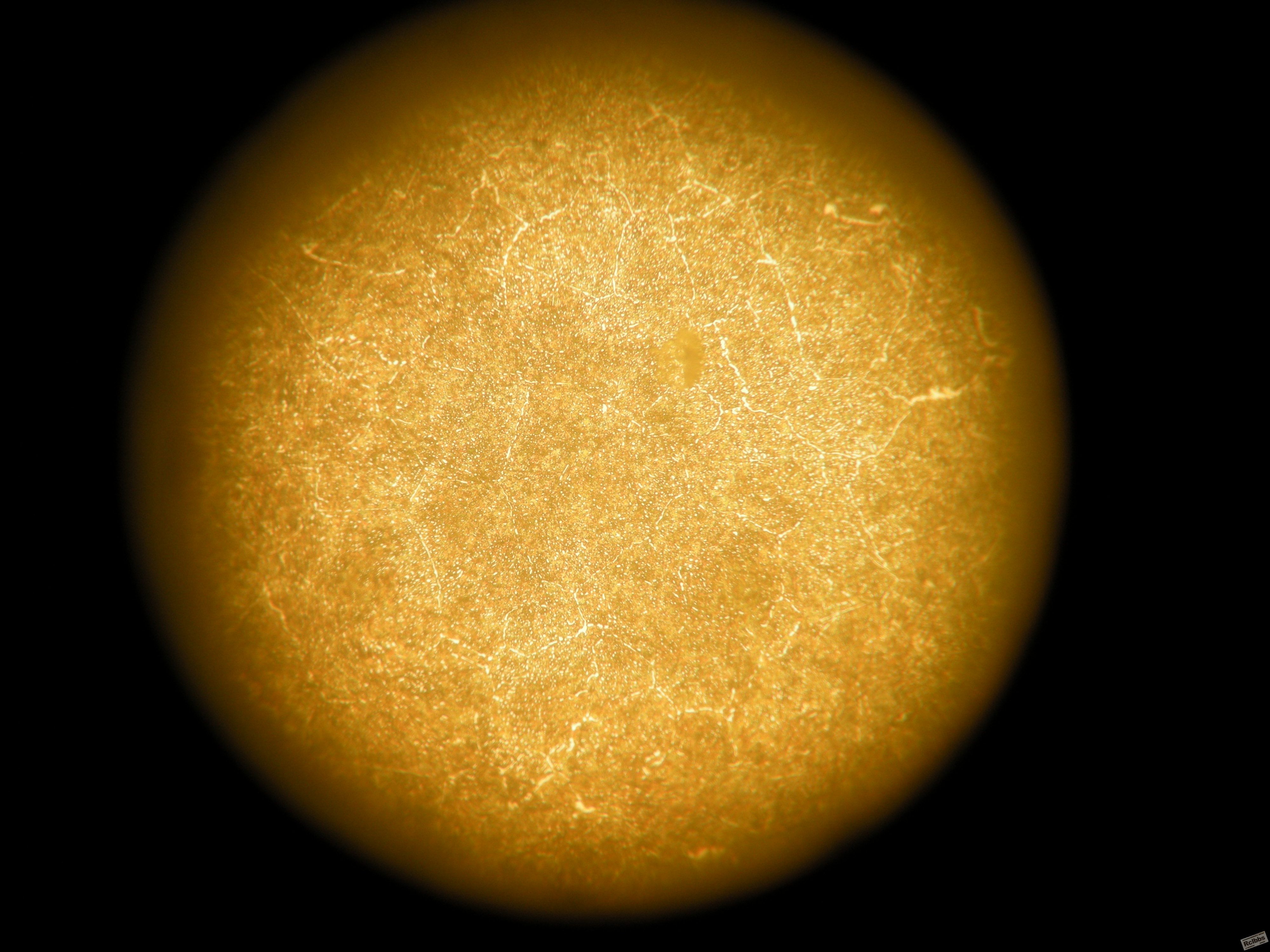

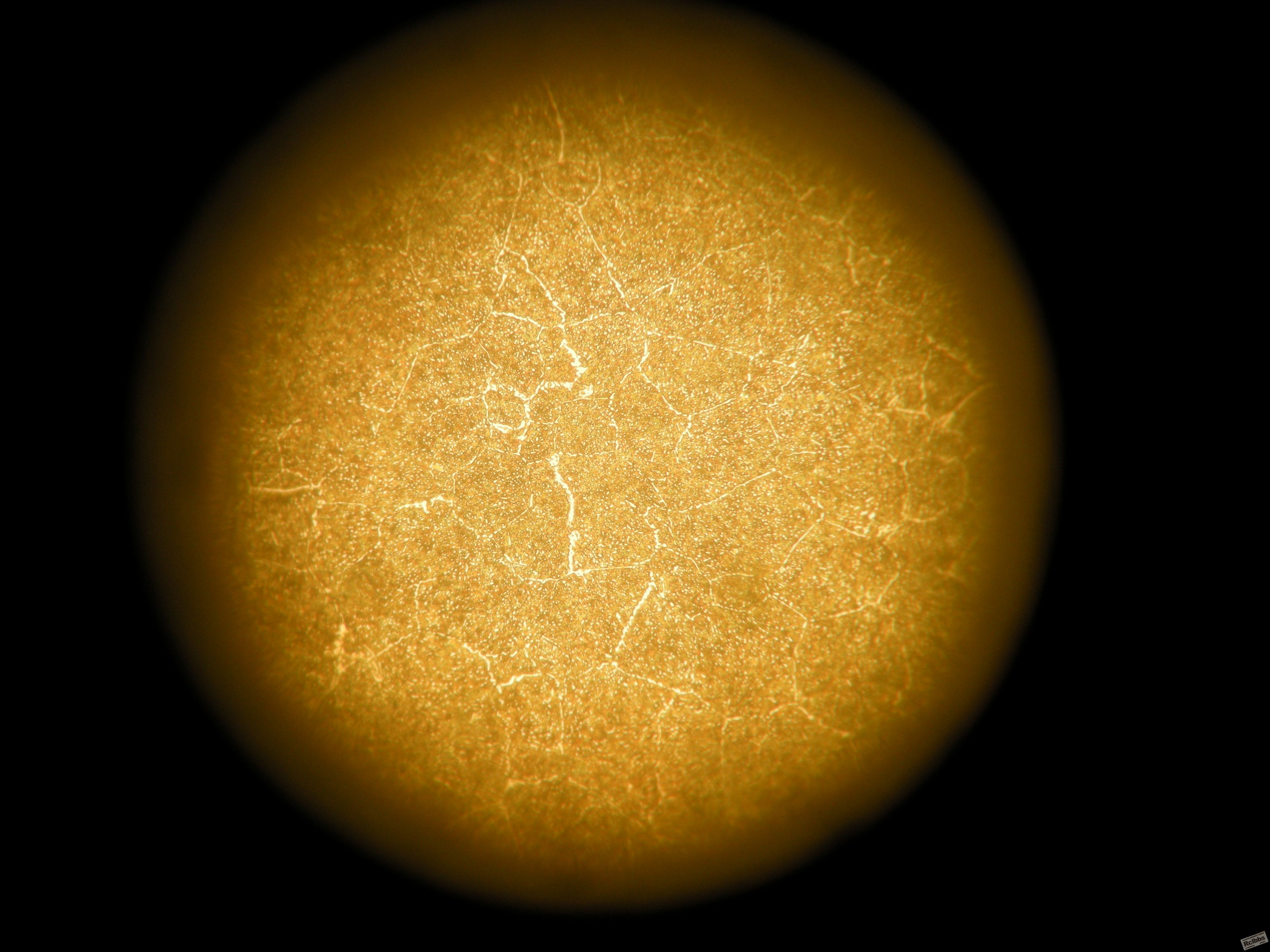

 楼主| 发表于 2010-8-25 16:35:05 | 显示全部楼层
我们公司是生产轧机轴承的,在最近一段时间检测的滚动体,网状碳化物大都大三级,并且有碳化物的聚集。如果依据JB/T -1255-2001 标准,该滚子不合格,这样严重影响我厂生产进程,针对这个问题请教各位前辈怎么处理。
我发现钢材材质单的检测结果中网状碳化物的的结果是3.5级,依据JB/T -1255-2001 标准碳化物只有1-3级,查不到3.5级的相关依据?

发表于 2010-8-25 17:10:39 | 显示全部楼层
18254里是不是有呀,我记不住了,不过去3.5可是够大的了,一般都控制在3或2.5以内的
签到天数: 23 天
发表于 2010-8-25 20:11:06 | 显示全部楼层
3.5级别以及这类带小数点的级别,出现原因是,检测人员根据看到的金相与标准图谱相对比,当发现实际金相已经超过了3级,但是却还不及4级严重时,评定为3.5级,也有检测人员记录为3-4级。所以你在图谱上看不到所谓的3.5级图片。
 楼主| 发表于 2010-8-25 22:37:10 | 显示全部楼层
1255 上最高级别是3级呀
签到天数: 193 天
发表于 2010-8-25 22:40:58 | 显示全部楼层
3.5级别以及这类带小数点的级别,出现原因是,检测人员根据看到的金相与标准图谱相对比,当发现实际金相已经超过了3级,但是却还不及4级严重时,评定为3.5级,也有检测人员记录为3-4级。所以你在图谱上看不到所谓的3.5级图片。同意,所以经常出现半级的。
签到天数: 193 天
发表于 2010-8-25 22:42:24 | 显示全部楼层
我发现钢材材质单的检测结果中网状碳化物的的结果是3.5级,依据JB/T -1255-2001 标准碳化物只有1-3级,查不到3.5级的相关依据?像这种情况产品你可以不接收啊
签到天数: 193 天
发表于 2010-8-25 22:44:56 | 显示全部楼层
网状碳化物大都大三级问题不是很大,,有碳化物的聚集问题就大了一般是不可用的。
签到天数: 13 天
发表于 2010-9-2 17:01:14 | 显示全部楼层
按照JB1255标准,网状碳化物超标,属材料不合格。
