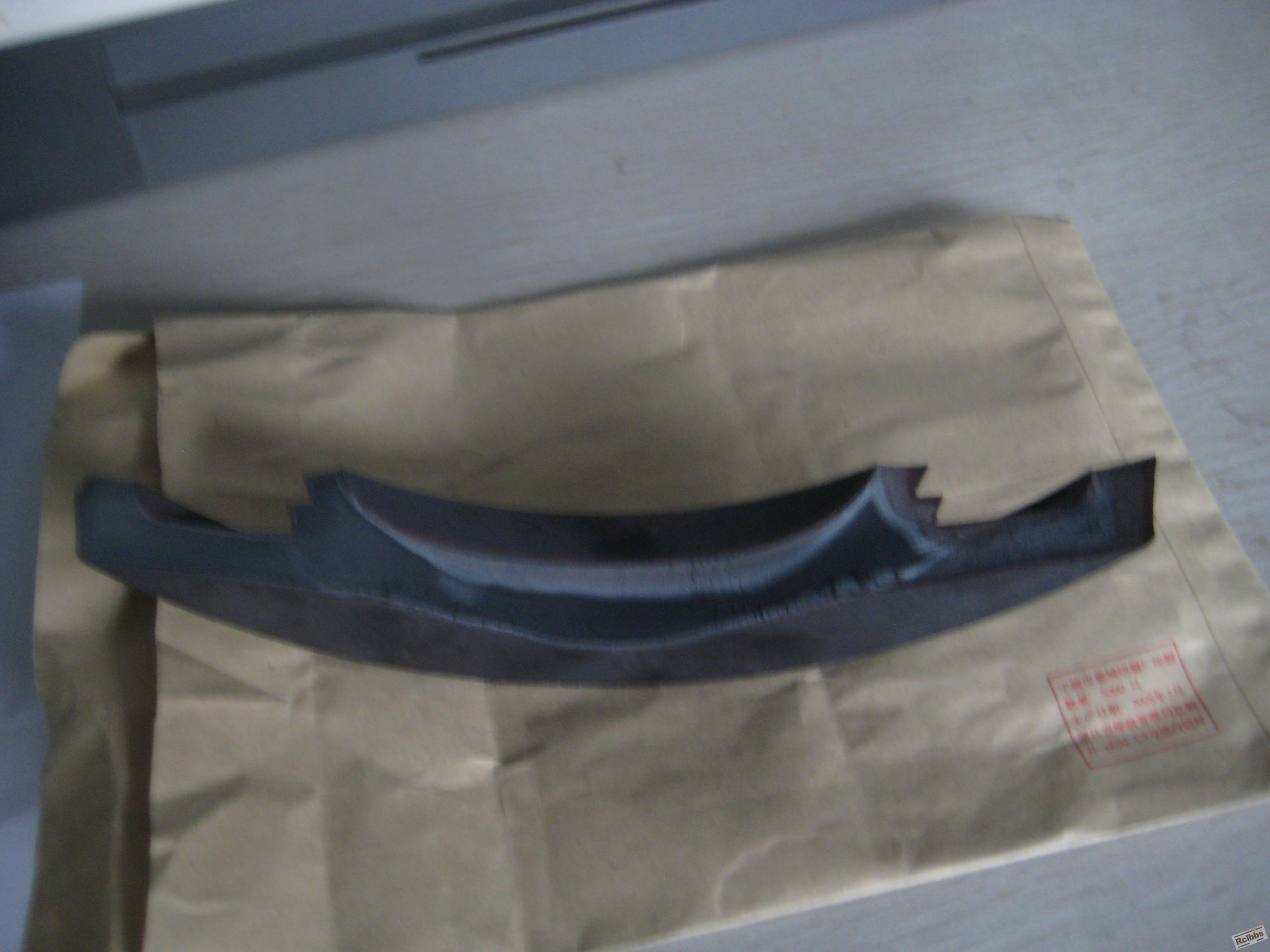

40cr盘状零件,淬火时从面积突变的台阶处开裂,请大家看看照片,分析原因

 楼主| 发表于 2010-8-25 18:50:04 | 显示全部楼层
40cr淬火开裂照片
看看图片吧,淬火温度为860℃,以前也是这样处理的啊

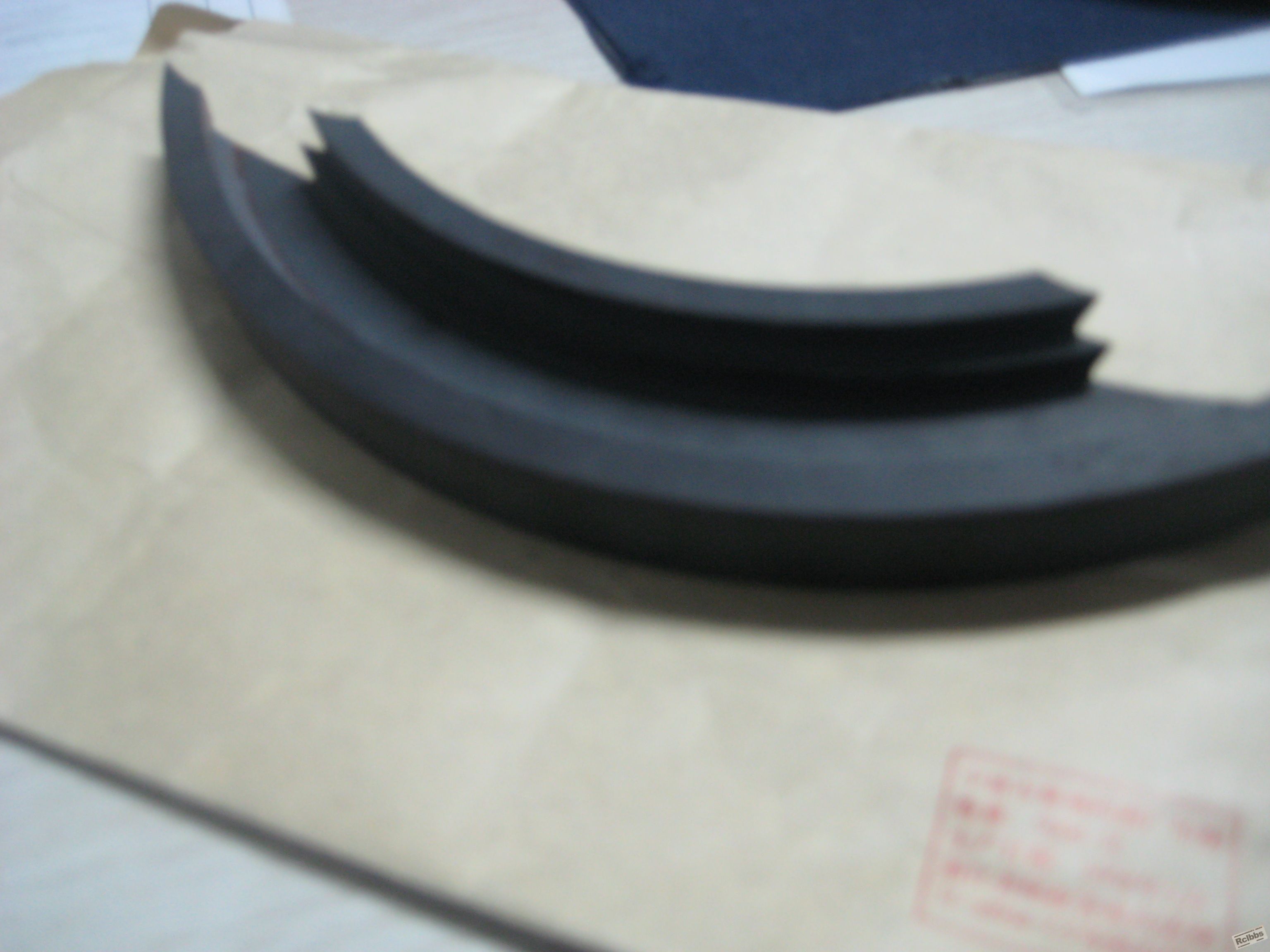

 楼主| 发表于 2010-8-25 18:58:43 | 显示全部楼层
这是外形照片
这是零件的外形照片,有一个槽,厚度10mm

 楼主| 发表于 2010-8-26 21:02:29 | 显示全部楼层
是这样的,40cr圆盘,淬火后开裂,这是裂开后的一部分,
工艺860℃淬火,是快速油,整炉有三分之一开裂。

看起来台阶处的R太小了,是不是在这个地方开裂?还能确定开裂件在料架上的位置吗?

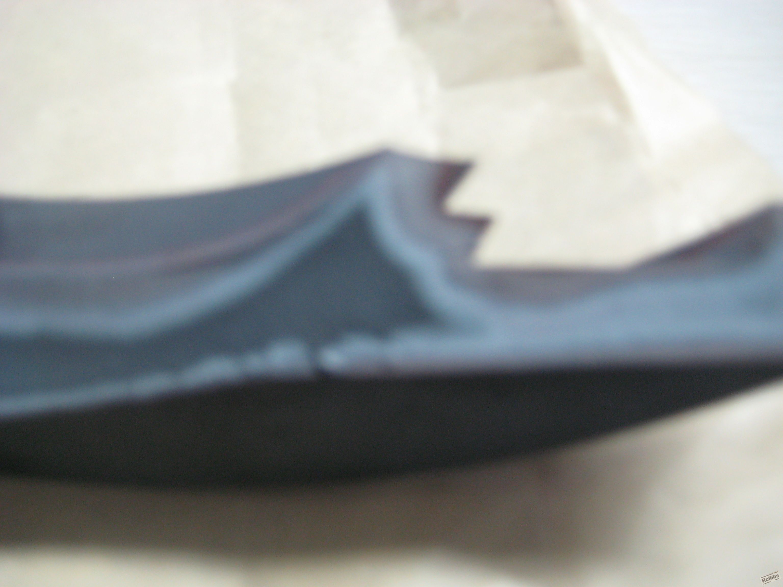

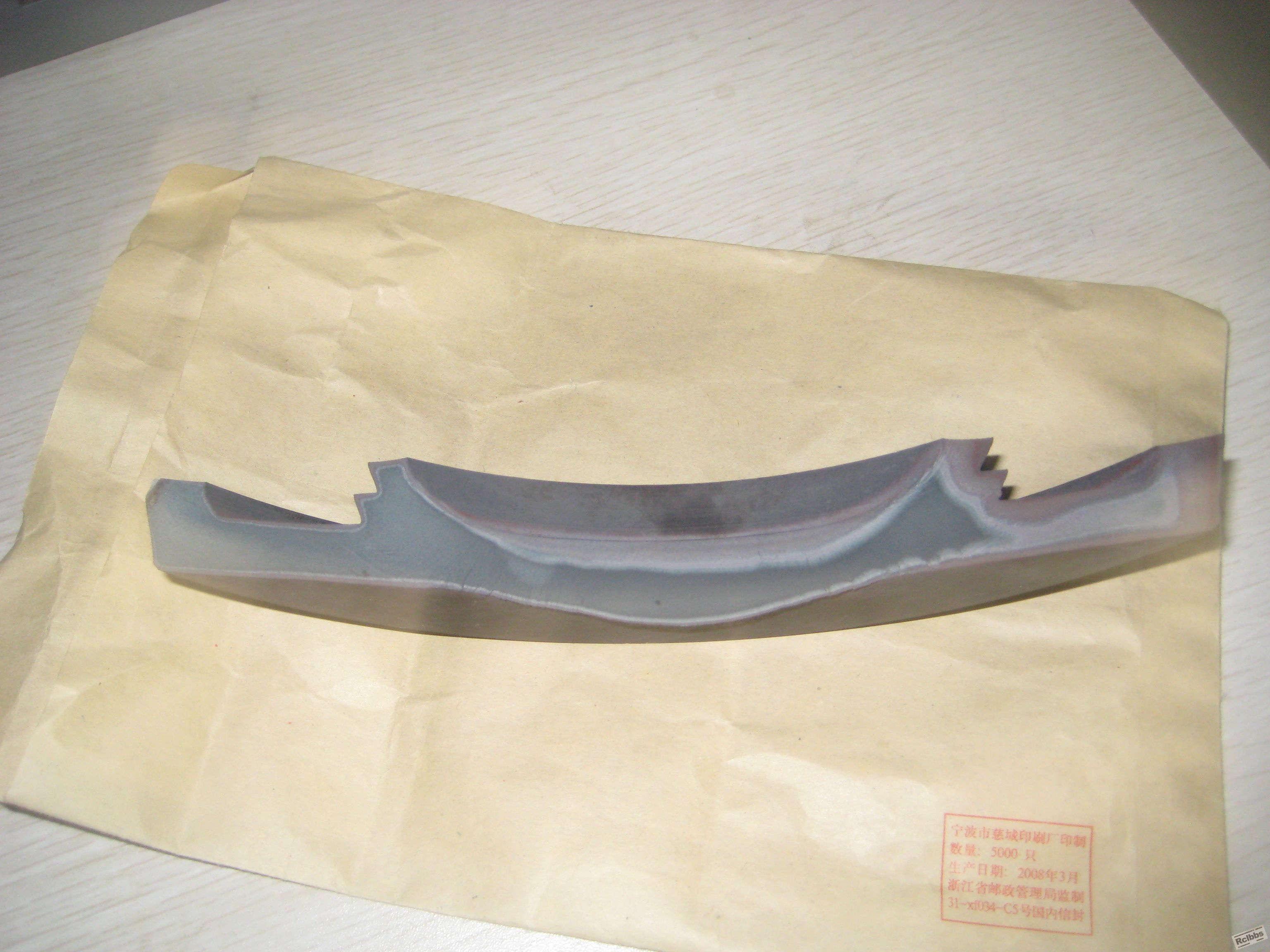

 楼主| 发表于 2010-8-26 21:12:05 | 显示全部楼层
40cr调质后开裂
这是 开裂零件的宏观照片,请看断口,表层灰白,内层中心黑色,应该表层是在淬火过程开口裂,中心是回火后开裂,不知对不对,请大家分析,

发表于 2010-8-26 21:57:35 | 显示全部楼层
看断口是怎样的?同时做个金相组织分析,看看是怎样的问题
