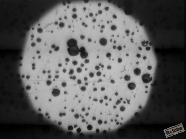

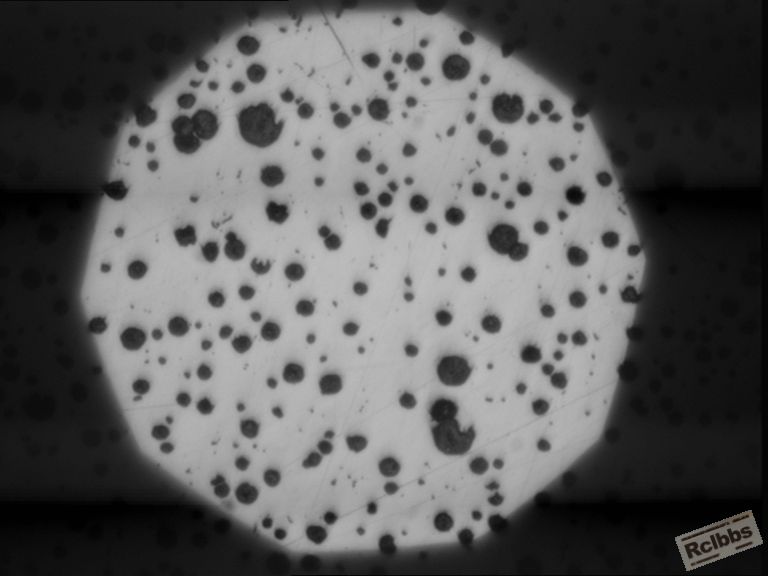

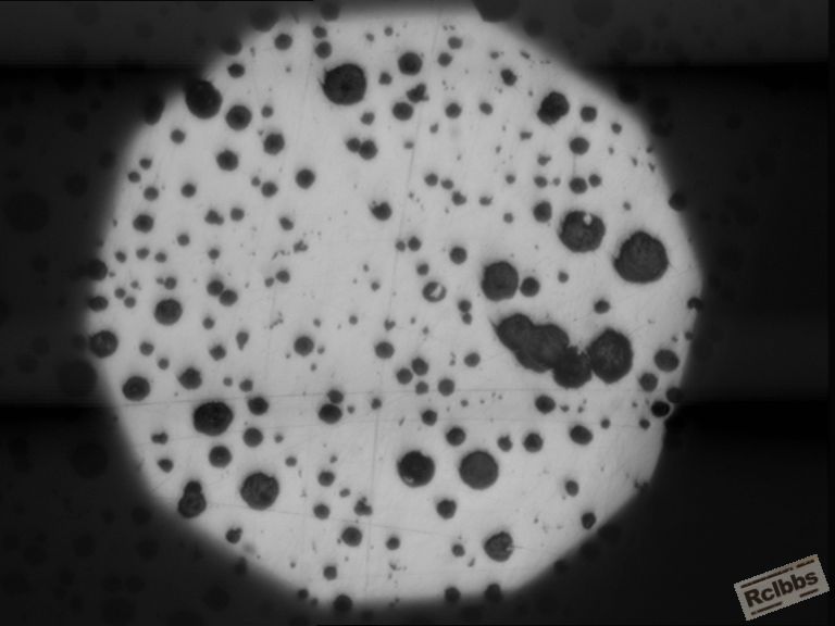

球连到一起,球径如何判断?是什么原因造成石墨球连在一起?一般球铁要求石墨大小几级至几级合格?对组织评级是否有影响?
    我查了一些旧书,1958年《球墨铸铁金相标准》中举例中提出,关于金相组织,球墨的大小及其分布情况,不作为主要条件,仅供参考。
    请问各位高手,平时在检验球铁时,对石墨大小有何要求!谢谢!

石墨大小一般4-7 级合格,有规定视场内大石墨球数多少,判定时可参照评级。“一般6-7 级合格”太离谱!
