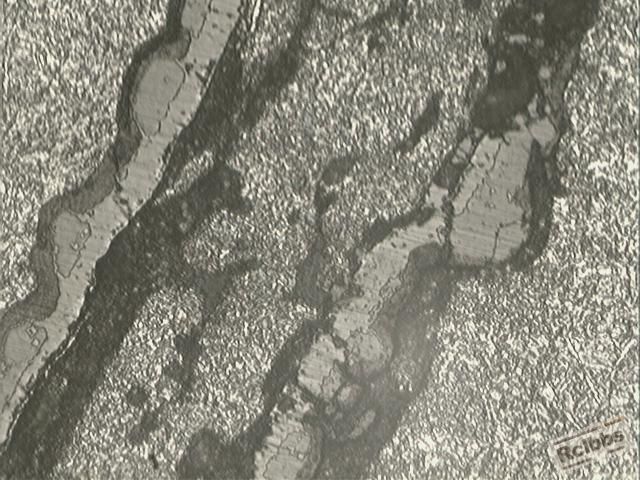

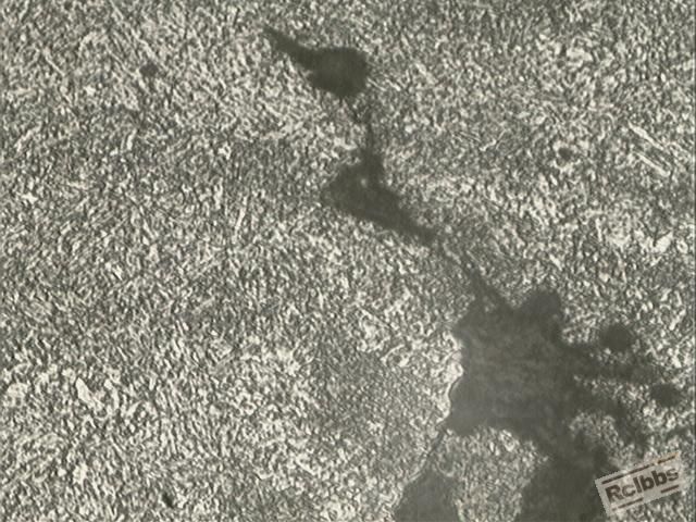

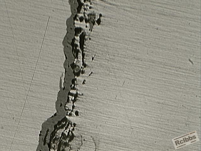

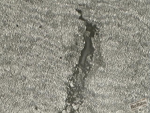

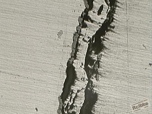

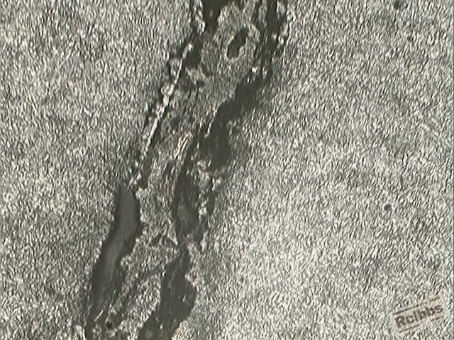

油管经过调质热处理在进行机加工水压试验,升压的过程中出现泄露,经发现油管管端(加厚端合模线)处存在纵向裂纹,其长度约75mm;特在裂纹中间横向取样做金相分析,其结果如下:
个人认为:组织为回S,裂纹深度约4.5-5.0mm,裂纹两侧无明显脱碳,但裂纹中间存在夹杂物如图1、图2、图3、图4、图5、图6;
结论:极有可能是夹杂物破坏了金属的连续性,并产生应力集中,再加上该油管在进行水压时加上外力的作用下从而导致在其管体处产生纵向开裂;
以上纯为个人拙见,还请诸位专家前辈给予进一步指点!请问如下图中沿裂纹分布呈灰色的应该是什么?
签到天数: 941 天
发表于 2010-8-26 20:15:39 | 显示全部楼层
是氧化铁吧!不属于非金属夹杂物。
签到天数: 40 天
 楼主| 发表于 2010-8-27 07:55:37 | 显示全部楼层
夹杂物在裂纹中应该存在的,至于氧化铁怀疑是沿裂纹分布的灰色部分!
签到天数: 30 天
发表于 2010-8-27 15:14:45 | 显示全部楼层
裂纹中有细小的块状夹杂
