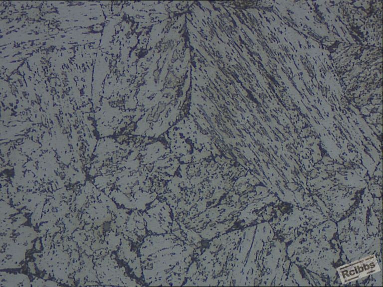

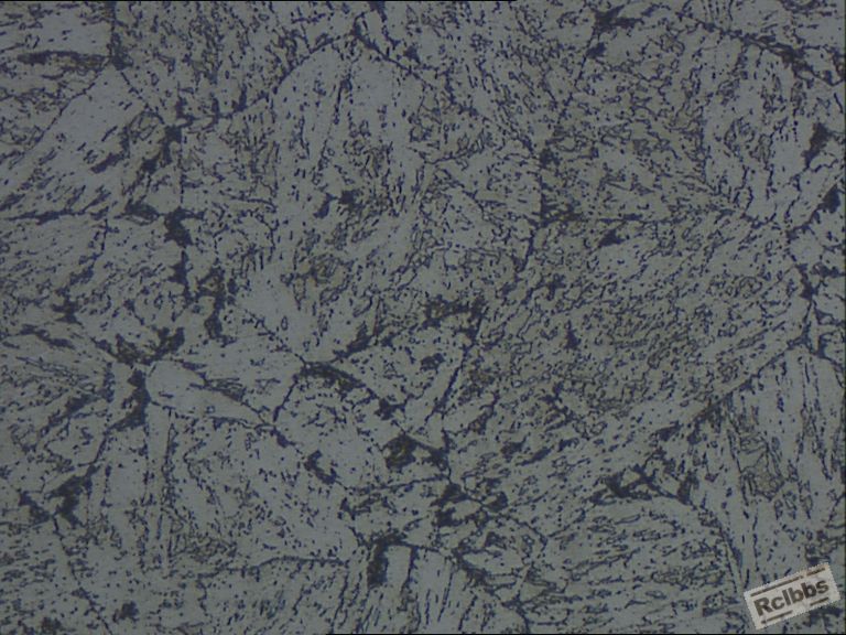

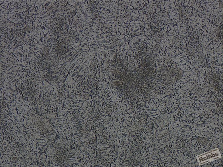

我前两天做了个NAK80塑料模具钢的金相,有点不明白,希望大家共同探讨!
从100X看组织为回火马氏体,组织比较粗大,可是500X看起来又好像是贝氏体,难道是两者都有吗?还有500X晶界处黑色物质是什么?

晶内组织与粒状贝氏体较相似。
发表于 2010-8-27 20:43:35 | 显示全部楼层
晶界是不是制样的问题?
签到天数: 1505 天
发表于 2010-8-27 21:01:40 | 显示全部楼层
组织为:粒状贝氏体;晶界及晶内的黑色组织为脱溶相。
