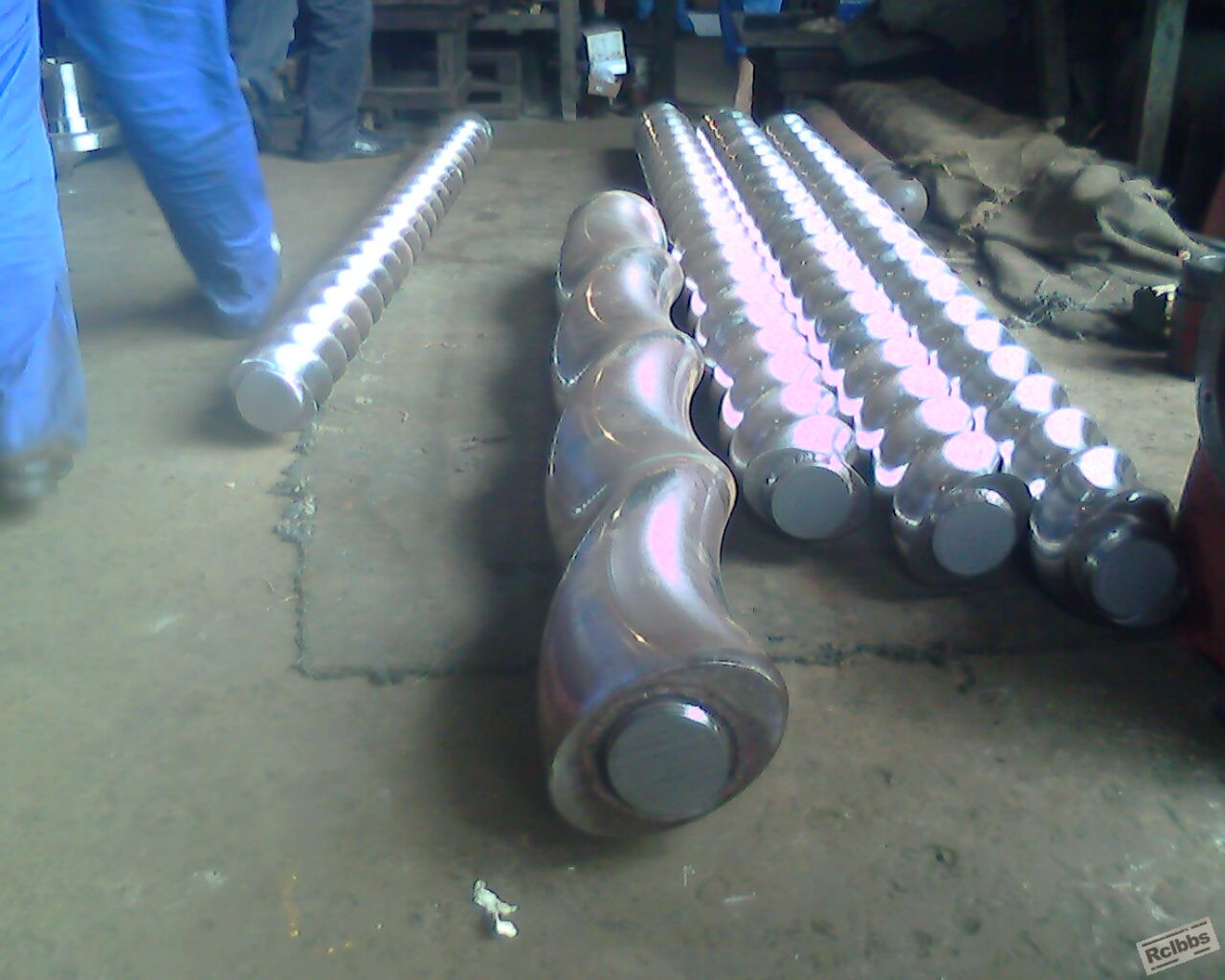

如图,材料为Cr12,要求层深0.5-3mm,总长1600,每端淬火长度600
签到天数: 79 天
 楼主| 发表于 2010-8-27 09:37:00 | 显示全部楼层
明天就要去调试了,定位及送料工装、感应器都还没有制作。目前的问题是:空冷是否能淬硬;材料的加热速度选择多少合适;这个材料是否适合做高频。

    这是个推料杆吧?是有难度啊。但Cr12也要进行表面淬火吗?
签到天数: 79 天
 楼主| 发表于 2010-8-27 09:41:48 | 显示全部楼层
回复 3# 孤鸿踏雪
用户是这么要求的,所以我对其可行性有疑问。用户是做了调质的,明天去调试一根机械加工废件,准备用人工的方式验证。

难是难了点!我觉得这样太浪费资源了!Cr12 可以做高频,但要预热,加热速度不能快!而你的产品有尖角,还要预防尖角过热现象!

这个零件做感应处理不适合,我们做过Cr12的材料  根本淬不硬,而且还很容易开裂!慎重

高频加热速度快,可能在你加热时就裂了,就不用说冷却了。

这应该是螺杆泵的模芯!最早就是我镇上的企业开发出来的!现在企业已经很大了!兴龙泵业!也是我单位整体淬火的!现在最长的做到6米!也研究过表面淬火!由于淬火机床有一定的要求的!最终没有成功!

    可行性如何?以我以前的经验,这种高合金钢高频加热时,加热速度有个裂纹敏感区间,只要躲开这个区间就不容易开裂,我准备横向送料,并用椭圆孔定位,采用高压气淬
