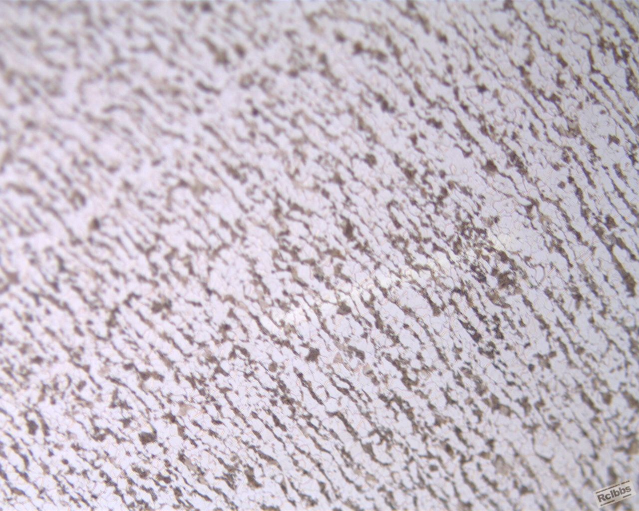

在原材料入厂检测中发现疑似带状组织(见下图):
材料为:20CrNiMo  工艺状态为:锻件经等温退火。硬度:HRB80浮动 脱碳:0.293mm
距离表层0.5mm处出现类似带状组织,心部组织正常。参照GB/T13299,我觉得可以评定为3级。请教各位专家,此种组织是否在允许范围内?产生机理及性能影响如何?
距离表面0.50mm 100X

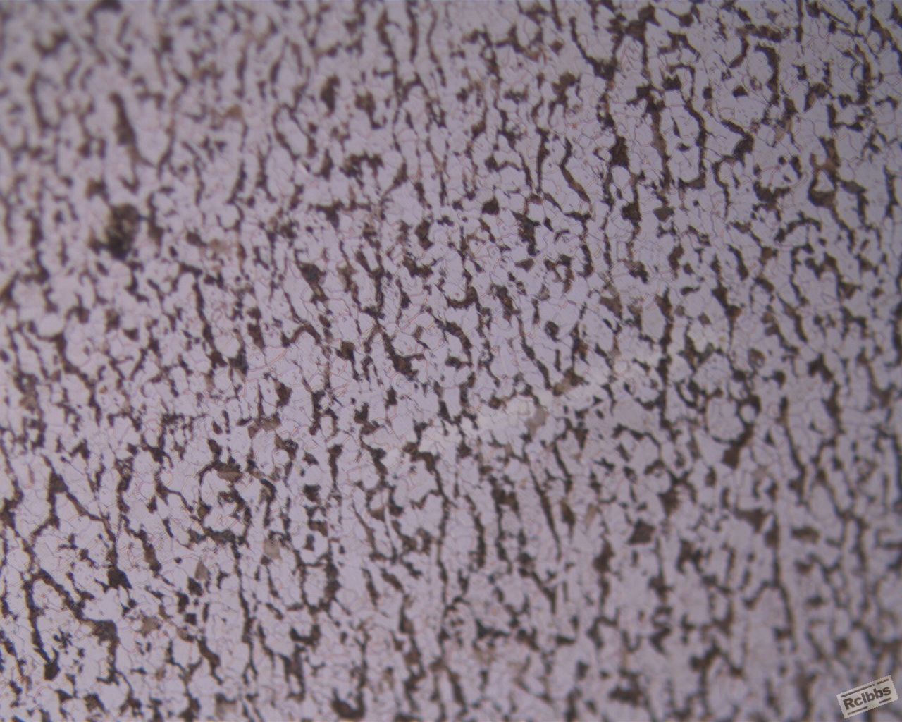

心部组织100X
心部组织100X
心部组织             100X

发表于 2010-8-27 10:09:14 | 显示全部楼层
从组织上看,这个等温效果不良。

发表于 2010-8-27 10:25:31 | 显示全部楼层
可以认为是合格的,带状组织一般是不大于3级为合格,不过有了带状组织后产品性能表现出各项异性,如果材料使用过程中主要受力方向与带大致平行,可以不考虑这种影响。

回复 2# 孤鸿踏雪
    感谢参与及支持,能否进一步说明。根据所提供相关信息。此批产品应该如何判定。

发表于 2010-8-27 11:40:08 | 显示全部楼层
成品渗碳淬火的时候,带状组织中C会有短距离的扩散,会减轻这种差异。如果这种组织不超过表面渗层深度位置,因为最终要渗碳,所以我认为是没有影响的。

发表于 2010-8-29 12:32:12 | 显示全部楼层
这个带状很严重了 !同一件请换个端面做金相,吓死人
发表于 2010-8-29 13:52:03 | 显示全部楼层
为什么表层和心部的组织相差那么大.
楼主是怎样取的样.
如果表层在后序加工中能去掉,就没有问题.
发表于 2010-8-29 16:03:47 | 显示全部楼层
回复 2# 孤鸿踏雪
    是不是等温温度再低点会比较好?
发表于 2010-8-29 16:33:23 | 显示全部楼层
回复 4# jason0227
    个人觉得,等温正火后应该是比较均匀的等轴状珠光体+铁素体。

 楼主| 发表于 2010-8-30 09:00:23 | 显示全部楼层
回复 11# tangdaodong
    横向取样。从表面至正常组织,大概100丝左右。加工很难去除
