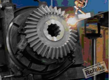

激光淬火齿轮与齿圈,热注入量小,齿轮或者齿圈的热变形小,不降低齿轮的精度,不破坏齿面的表面粗糙度。采用激光熔覆技术可以直接对断齿等情况进行修复。
大型齿轮的激光淬火与修复工艺
(1)工艺流程: 将大型齿轮装夹到激光加工机床上,清洗齿轮齿面的油污和锈斑;在需要激光加工的齿面及轴颈部分喷涂吸光涂料,再用激光加工程序对齿面(齿顶、齿根等)进行淬火处理。
(2)淬火工艺参数:激光淬火后齿面的硬度范围可以控制在HRC35— 45之间;淬硬层深度为0.4- 0.6mm;激光功率2.0- 3.5kw;淬火扫描速度为10 – 50 mm/s。根据齿轮齿面、齿根和齿顶对材料表面的不同硬度要求,采用数控系统分段分区改变工艺参数,获得相应的激光淬硬层。激光淬火后不用回火处理,齿面的表面粗糙度基本不变。
(3)激光熔覆工艺指标:激光熔覆的单层厚度根据需要可以在 0.2 – 2.5 mm 之间调节。激光熔覆层的硬度可以根据工件的需求在HRC25 – 60之间调节。对大型钢齿轮而言,在无预热条件下可直接熔覆,熔覆层均匀、连续,无裂纹、气孔等冶金缺陷。
