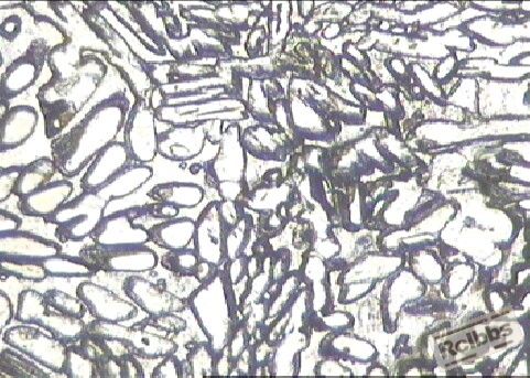

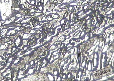

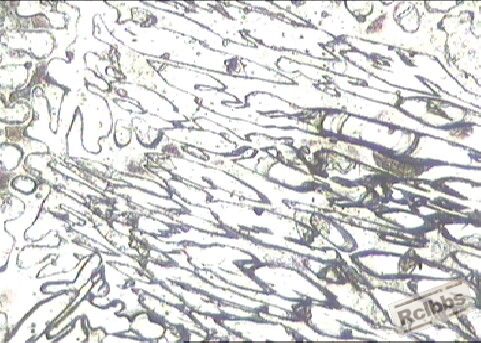

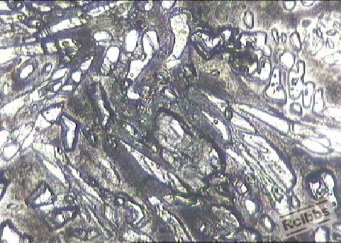

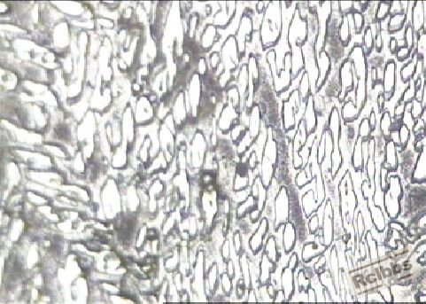

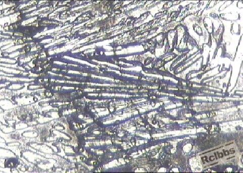

[讨论] 大量图片,不锈钢2205,谈谈组织,偏析和夹杂等 离心浇注件
发表于 2010-8-27 12:22:55 | 显示全部楼层 |阅读模式

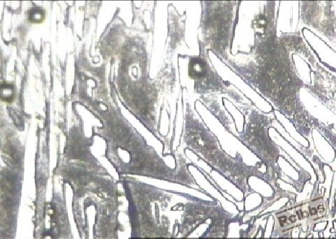

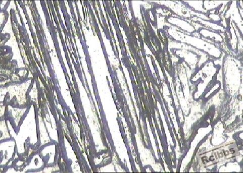

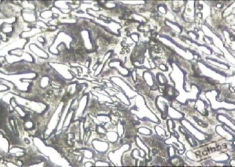

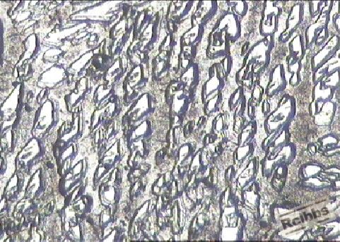

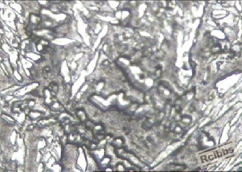

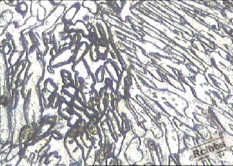

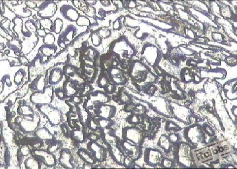

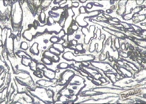

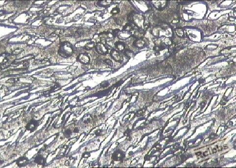

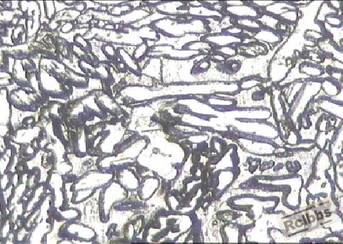

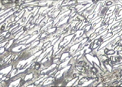

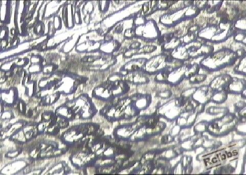

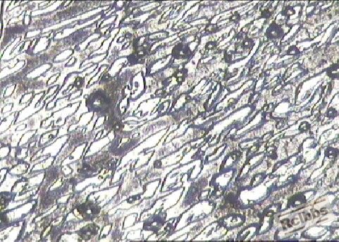

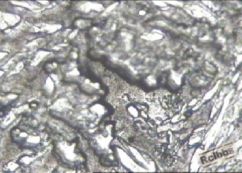

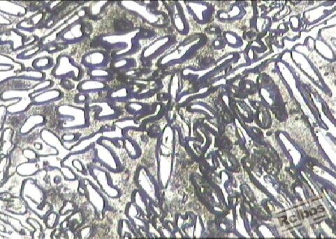

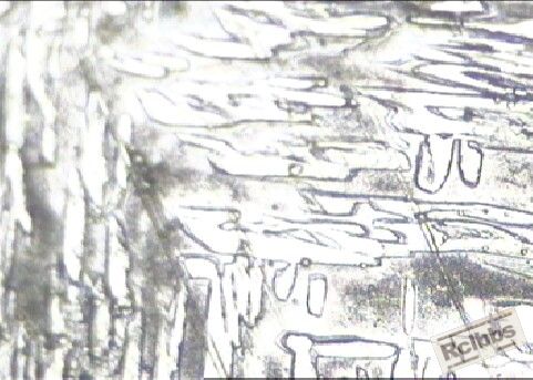

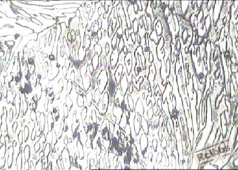

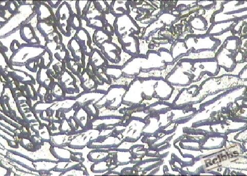

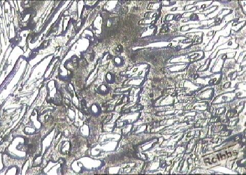

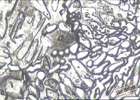

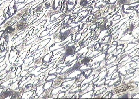

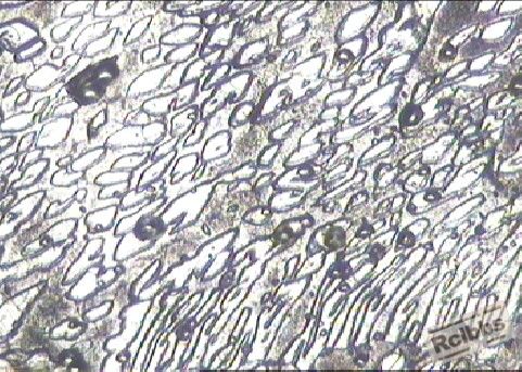

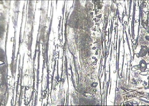

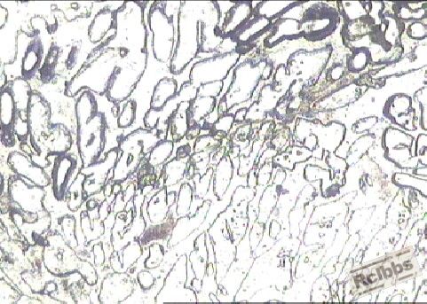

看图说话,谢谢。
 楼主| 发表于 2010-8-27 12:50:46 | 显示全部楼层
高手 说下  谢谢
 楼主| 发表于 2010-8-27 13:35:56 | 显示全部楼层
怎么无人开腔呢
 楼主| 发表于 2010-8-27 13:37:14 | 显示全部楼层
6-8级晶粒度。  相面积40-65%

发表于 2010-8-27 20:11:03 | 显示全部楼层
是固溶处理过的吗?
签到天数: 446 天
发表于 2010-8-28 08:07:38 | 显示全部楼层
图片不清楚,看看正常组织
新建 Microsoft Word 文档.doc
441 KB, 下载次数: 354
 楼主| 发表于 2010-8-28 12:13:41 | 显示全部楼层
回复 6# 盛丽丽
    请问  用什么腐蚀的?
我照的格式不能上传,我就给转换一下 就不怎么清楚了!
组织 不是均匀的,形态不一样,我的这个是离心浇铸件 固溶处理后的组织。
发表于 2010-9-4 11:37:42 | 显示全部楼层
哦,看起来是有腐蚀过了的吧,或者是偏析,和第二项析出
发表于 2010-9-4 11:40:21 | 显示全部楼层
哦,看起来是有偏析或第二项析出
发表于 2010-9-4 11:41:32 | 显示全部楼层
哦,看起来是有偏析或第二项析出,图像不是很清晰,应该也有腐蚀过了的原因
 楼主| 发表于 2010-9-4 12:39:28 | 显示全部楼层
回复 10# tdwrcl
我认为 偏析!
