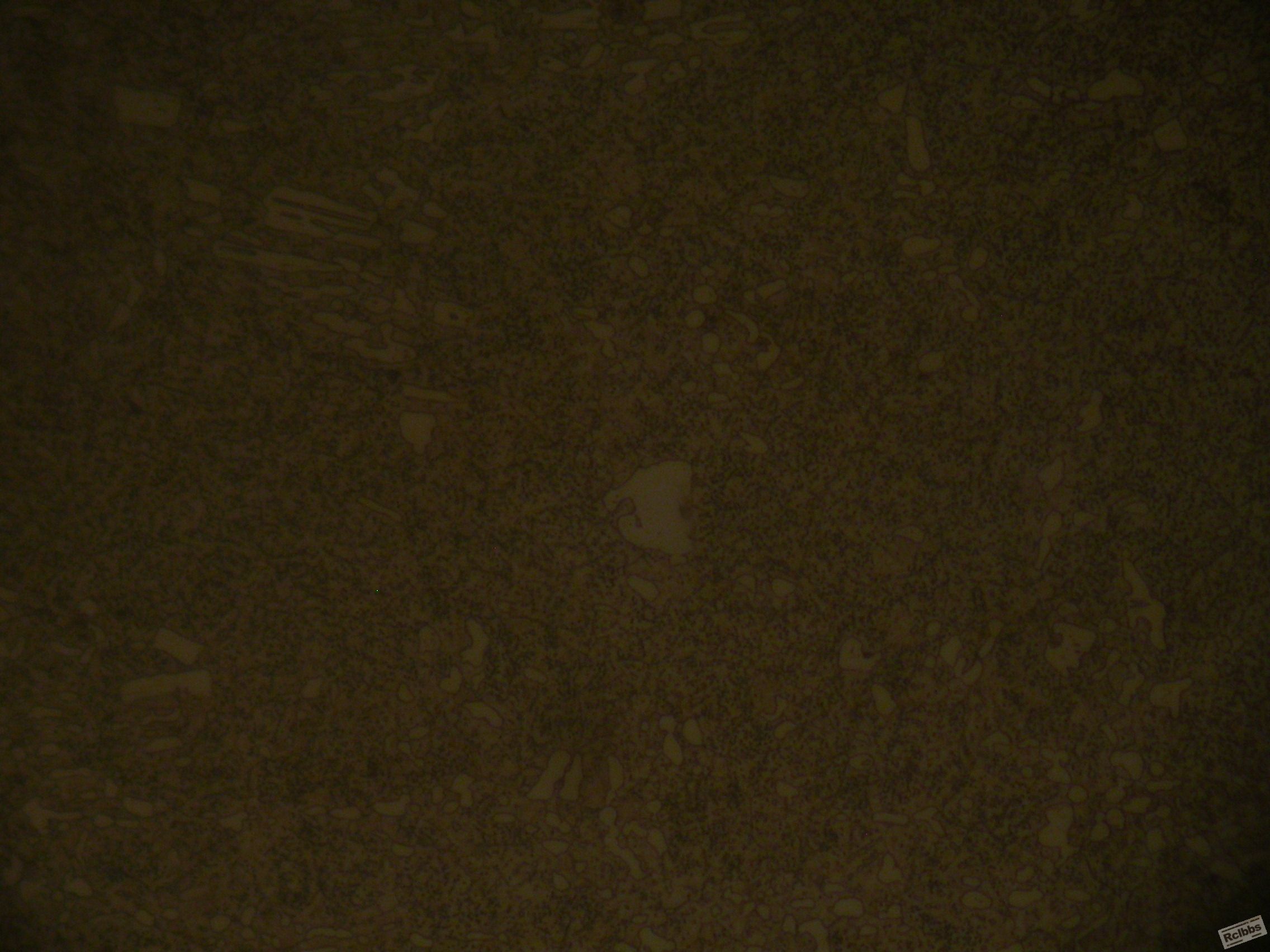

Cr12钢淬火,淬火后金相分析,940淬火
不知道是什么组织?是否为隐针马氏体还是隐晶马氏体?这两种组织
什么区别?

怎么那么黑呢,看不太清。楼主的问题是不是也多打了几个字,前后有重复。

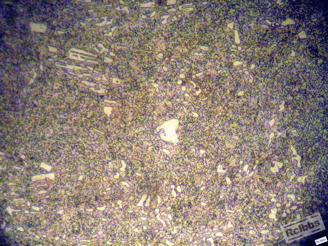

幫你處理一下圖片.

发表于 2010-8-30 15:45:31 | 显示全部楼层
隐针马氏体也叫隐晶马氏体
组织为回火M+共晶碳化物
发表于 2010-8-30 19:13:48 | 显示全部楼层
    Cr12钢940℃奥化不充分。

回复 5# 孤鸿踏雪
    请问杨工,我们这里都是900度淬火,因为硬度要求不高,为了减小开裂危险,一再降低淬火温度,气温奥氏体化不均匀,有什么不利影响。
发表于 2010-9-18 13:57:15 | 显示全部楼层
回复  孤鸿踏雪
    请问杨工,我们这里都是900度淬火,因为硬度要求不高,为了减小开裂危险,一再降 ...
qihang04 发表于 2010-9-18 11:53
    主要影响是使用寿命不长。
签到天数: 25 天
发表于 2010-9-18 14:21:49 | 显示全部楼层
用好材料降低其使用要求。也是一种浪费
