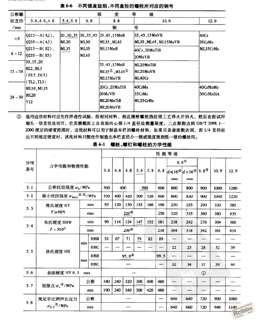

我们公司准备生产5.6级螺旋道钉。但是要求冷弯90度不得出现裂纹。
请问各位前辈有什么材质最好?

5.6级螺栓公称抗拉强度500MPa,屈服强度300MPa;硬度范围:147~220HBW,对应洛氏硬度(B标尺)79~95HRB;荐用30,35钢,ML35钢。以下资料供参考:

    ML35 当然热处理也要控制好质量

Q345应该也可以达到机械性能!但是冷弯就不好说了

用172硼钢吧,做完后不要热处理就能达到技术要求。
