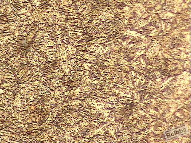

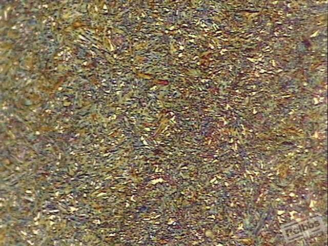

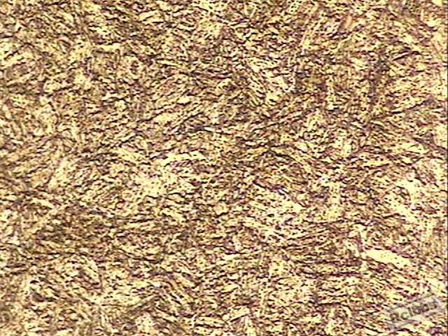

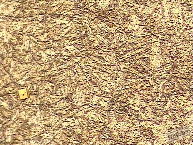

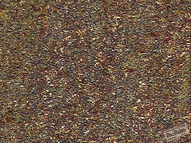

材料是20CrMnTi,渗碳,表层组织是马氏体+残奥,级别大概在多少?心部组织呢?本人认为只有板条马氏体,但是另一个同事说还有铁素体,请求验证啊

发表于 2010-8-27 22:13:41 | 显示全部楼层
本人认为白色的基体上有粒状C化物,此白色就是铁素体组织,级别为二级,表面殘奥为一级,有少量C化物,不知其他同仁的看法如何
发表于 2010-8-28 07:08:25 | 显示全部楼层
表面马氏体3-4级,殘奥为一级,有少量C化物。心部组织为贝氏体和铁素体组织。

发表于 2010-8-28 08:06:37 | 显示全部楼层
回复 3# zhongyong
图像不是很清晰呀,按照理论分析是会有铁素体存在的

发表于 2010-8-28 19:16:28 | 显示全部楼层
shi是有铁素体存在,在过度层部位和心部
发表于 2010-8-29 00:00:03 | 显示全部楼层
回复 5# xiaoxianglou
心部组织为板条马氏体+下贝氏体,低碳贝氏体特征在于存在羽毛状分布的铁素体,它与游离铁素体有区别不影响评级。但是它的出现使得板条马氏体比份下降,可使心部硬度下降。

发表于 2010-8-29 09:57:12 | 显示全部楼层
我认为表面M、残奥3级,心部是板条M+B

发表于 2010-9-4 21:04:32 | 显示全部楼层
能否请楼主说明一下材料的规格及热处理处理情况。

发表于 2010-9-19 21:11:20 | 显示全部楼层
应该有铁素体
发表于 2010-9-19 21:17:25 | 显示全部楼层
照片拍得不清楚
发表于 2010-9-19 22:28:53 | 显示全部楼层
没有铁素体 贝氏体
签到天数: 193 天
发表于 2010-9-22 21:19:54 | 显示全部楼层
应该没有铁素体 ,组织很好。应该没有贝氏体,个人意见
签到天数: 193 天
发表于 2010-9-22 21:20:57 | 显示全部楼层
这个组织应该说是合格的
发表于 2010-9-27 14:42:02 | 显示全部楼层
有铁素体的
发表于 2010-9-27 15:06:30 | 显示全部楼层
少量铁素体、碳化物,心部主要是马氏体。
签到天数: 47 天
发表于 2010-9-27 15:58:28 | 显示全部楼层
表面M、残奥2级 ,少量铁素体
