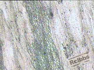

6061铝在锻造后热处理T6,看金相,发现明显的晶粒部一致,有晶粒长大现象。锻造前,晶粒在180微米,热处理后达到厘米级,最大的快10厘米,见附图

试验时你用的是什么浸蚀?锻件多大,锻造温度及热处理工艺是什么?

6061铝料原先有均质处吗,180微米的有点大,看那金相图,其细晶旁边的粗晶,由扁长的一次结晶长大形成。一次结晶的宽度应该也就180微米差不多吧。这个要看下你锻造比够不够,还有T6处理,设定的参数,实际上有没有达到呢?
发表于 2010-11-20 22:59:37 | 显示全部楼层
应该没有10CM,热处理是细化晶粒,你的浸蚀济是什么,
